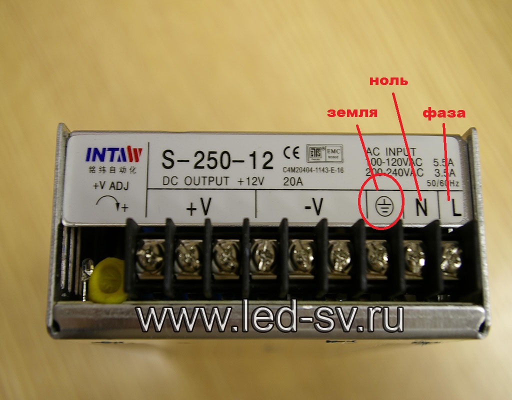

вчерашние приключения: когда всё настроил и подключил, было полное молчания шаговых двигателей, единственное что только на контролере тускло светился один из светодиодов,
на блоке питания вентилятор не издавал никаких звуков и светился только светодиод.
вспомнил что у меня есть с компьютера старый перепаянный блок питания 12 вольт для зарядного решил попробовать его и всё сразу заработало.
теперь о блоке питания: начну с начала, распаковав блок питания(s-360-24) подкинув провода на два крайних справа крепежа всунул в розетку - светодиод загорелся, вентилятор не заработал, то что написано земля, фаза и ноль как-то не обратил особого внимания. сегодня проверил розетку индикатором и включал фаза-фаза, ноль-ноль, результат прежний
2 вопроса: всё спалил блок питания или что не так делаю?

dag писал(а):то что написано земля, фаза и ноль как-то не обратил особого внимания.
Ни че не понял :thinking:

2 буквы N и L. думаю что это значит земля и фаза
Последний раз редактировалось dag 19 фев 2016, 07:41, всего редактировалось 1 раз.
Re: TB6560 - особенности настройки и работы
dag писал(а):2 буквы N и L. думаю что это значит земля и фаза
N - neutral
L - line

Принципиальной разницы нет N-N L-L или N-L L-N в однофазной сети.
Правильно думаешь! :-)

первый раз включил без контролера, вентилятор в б.п. не заработал.
потом история с была с контролером, он не запустился.

вот так правильно.
Ноль или фаза разницы нет.

dag писал(а):похоже блок питания бракованный.
получаться, я не мог его спалить? :thinking:
Вы прозванивали его? Сколько на выходе вольт?
dag писал(а): вентилятор в б.п. не заработал
Он включается только при превышении температуры, для охлаждения, в остальных случаях может не крутиться.
А мультиметром на выходе +V и -V мерял напряжение?

selenur писал(а):Он включается только при превышении температуры, для охлаждения, в остальных случаях может не крутиться.
В моделях S вентилятор включается сразу и работает постоянно. Смнительно, что этот клон получился "умнее" оригинала..
