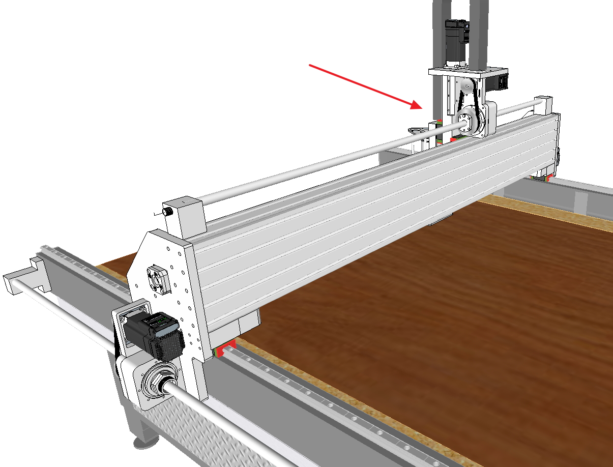

Samodelkin 88 писал(а):В идеале оправку точную при сборке портала для выставления соосности отверстий в боковинах. Можно регулировать зазор под кронштейном гайки швп если при перемещении зетки к краям винта вращение затруднено- добиваясь одинаково свободного хода.
Как-то "на глаз" и думал придется выставлять, т.к. хороших решений не видится...
Сообщения: 2098
Re: Переделка фрезера по дереву (рабочее поле 2500х1250мм)
Подвести ось Z к одной опоре, закрепить опору, подвести ко второй, закрепить. После проверить плавность хода во всем диапазоне. Здесь главное чтобы ШВП была правильно обточена иначе будет подклинивать в одном положении самой ШВП.

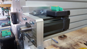

Делаю крепление для мотора со шкивом (с возможностью натяжки ремня). 2-ух сторонняя фрезеровка. Софт ESTLCAM. Трохоидальная фрезеровка, съем ~ 7мм за проход. (трохоидальноя фрезеровка делает круговые движения, по Z тоже фреза скачет. Инструмент не нагревается, работают все кромки фрезы а не только кончик. При правильной подобранной скорости, можно за раз заглублятьтя на ~ ~ 2 диаметра фрезы...)

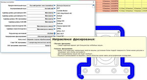

ESTLCAM софт производит один специалист программист из германии, который советует стратегии фрезировки основанных на своем опыте, поэтому, при моем опыте (минимальный по алюминию), я доверюсь лучше ему... :thinking:

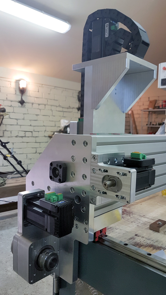

Hugo писал(а):Делаю крепление для мотора со шкивом (с возможностью натяжки ремня). 2-ух сторонняя фрезеровка.
Кронштейн для мотора IHSV60 готов.
Kronshtein dlq motora 2 ihsv60.jpg (3179 просмотров) <a class='original' href='./download/file.php?id=168122&mode=view' target=_blank>Загрузить оригинал (523.08 КБ)</a>
Kronshtein dlq motora 1 ihsv60.jpg (3179 просмотров) <a class='original' href='./download/file.php?id=168121&mode=view' target=_blank>Загрузить оригинал (548.29 КБ)</a>

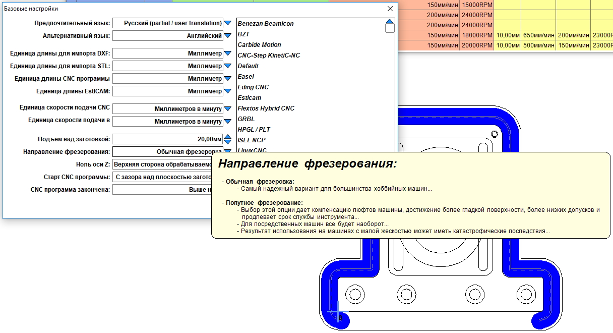

Chili писал(а):Юра классная у тебя логика :hehehe: :good: ..значит большинство в мире фрезит по - путно .чтобы инструмент дольше жил ,а спецала из германии в области программирования стал для тебя эталоном :hehehe:
Я знаю, что на профессиональных CNC станках надо использовать попутное, но... посмотри что он пишет
(торцы при его стратегиях очень гладкие и блестящие)
да, и трохоидальные стратегии - тут вообще не понятно - что лучше.
Poputnoe frez2.jpg (3156 просмотров) <a class='original' href='./download/file.php?id=168127&mode=view' target=_blank>Загрузить оригинал (446.02 КБ)</a>
Poputnoe frez.jpg (3156 просмотров) <a class='original' href='./download/file.php?id=168126&mode=view' target=_blank>Загрузить оригинал (99.52 КБ)</a>

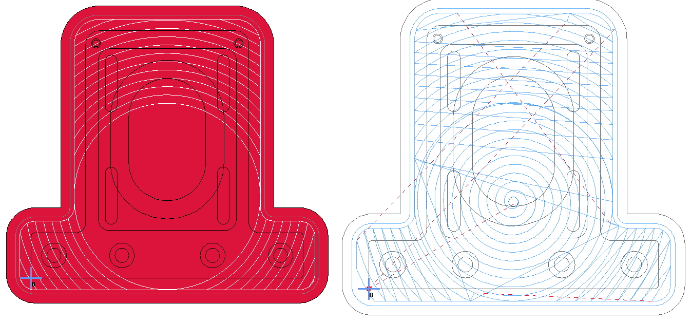

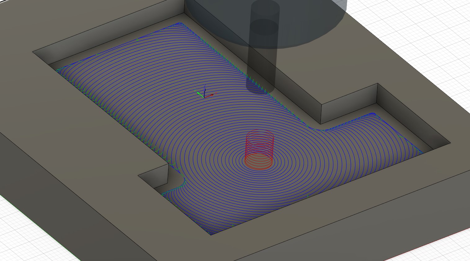

Hugo писал(а):Делаю крепление для мотора со шкивом (с возможностью натяжки ремня). 2-ух сторонняя фрезеровка. Софт ESTLCAM. Трохоидальная фрезеровка, съем ~ 7мм за проход. (трохоидальноя фрезеровка делает круговые движения, по Z тоже фреза скачет. Инструмент не нагревается, работают все кромки фрезы а не только кончик. При правильной подобранной скорости, можно за раз заглублятьтя на ~ ~ 2 диаметра фрезы...)
CNC порно :hehehe: если кому интересно...
https://www.youtube.com/watch?v=FzFwY8J3oL0
Често говоря так себе траектория. куча ненужных мелких движений туда-сюда. Зачем резать с проходами по ширине несколько мм при этом разбивая каждый из них на трахоиду?
нормальная трахоидальная на таком кармане должна выглядить примерно так. режет в обе стороны - и встречно и попутно, минимум холостого хода. Затем чистовой контур попутно.
Аннотация 2019-08-24 222950.jpg (3115 просмотров) <a class='original' href='./download/file.php?id=168138&mode=view' target=_blank>Загрузить оригинал (234.88 КБ)</a>
Движения должны быть максимально широкие, на всю ширину кармана и равномерные по нагрузке, а у вас получается как дятел долбится...
вы сравните соотношение холостого хода и рабочего у вас. на этой траектоии оно такое
Аннотация 2019-08-24 223912.jpg (6.11 КБ) 3115 просмотров
Hugo
Сообщения: 1171
Репутация: 303
Сообщение Hugo »
hmnijp писал(а):
Hugo писал(а):Делаю крепление..
Вложение Аннотация 2019-08-24 222950.jpg больше недоступно
Вложение Аннотация 2019-08-24 223912.jpg больше недоступно

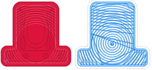

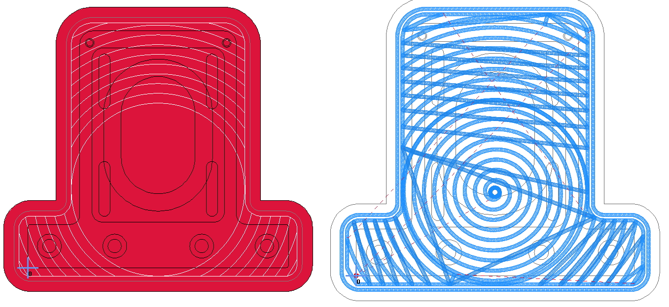

В программе разные стратегии есть, я выбрал в тот раз - другую.
Похожая стратегия там тоже есть, быстро накидал траектории
Карман с трахоидальной фрезеровкой:
Trax.jpg (3095 просмотров) <a class='original' href='./download/file.php?id=168141&mode=view' target=_blank>Загрузить оригинал (806.54 КБ)</a>
Карман с обычной фрезеровкой:
Obyk.jpg (3095 просмотров) <a class='original' href='./download/file.php?id=168140&mode=view' target=_blank>Загрузить оригинал (707.56 КБ)</a>
Да, и "дятел долбится" это потому, что сьем большой (видно по стружке) и инструмент не нагревается и не расходуется. В этом и фишка.

Hugo писал(а):Да, и "дятел долбится" это потому, что сьем большой (видно по стружке) и инструмент не нагревается и не расходуется. В этом и фишка.
он будет минимально расходоваться когда нагрузка и нагрев будет постоянны, без резких перепадов.
Нагрев зависит(не считая остроты и типа фрезы) грубо говоря от объема перерабатываемого материала в единицу времени, и при определенной скорости резания и подаче можно подобрать такое, что он будет постоянным и по большей части уходить в стружку и воздух. Ну и большой это сколько ? у себя на деревяшечном фрезере для 6мм даю обычно на зуб около 5 соток и скорость резания 200м/мин (Ae=0.1D, Ap=1-2D). Китайские фрезы это осиливают без перегревов, только из пазов выдувать.

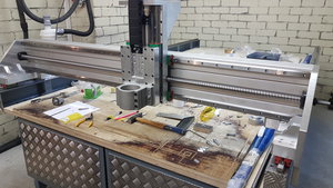

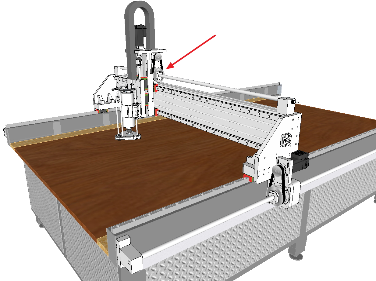

Отдал на расточку концы швп винта. Сегодня получил, качество (биение на концах 0,2мм...) плохое, хоть знакомый и старался, но опыта у него по расточке концов ШВП нет, поэтому получилось 0,2мм... (биение на конце винта видно не вооруженным глазом). Он мне один раз растачивал китайскую noname швп, так там он малый слой снял, и мягкий металл пошел... а тут он сказал, что миллиметра 3-4 очень крепкий металл был, растачивать тяжело было, если учесть что 1600мм швп зажать в станке не просто, задний конец ведь болтается...
SVP.jpg (2872 просмотра) <a class='original' href='./download/file.php?id=168301&mode=view' target=_blank>Загрузить оригинал (359.94 КБ)</a>
2 проблемма. Т.к винт 2010 hiwin я покупал длиной 3000мм, а надо было 1600мм только. Пол года лежал хлыст у меня на столе. Теперь, когда кусок отпилил, то он бананом, когда легко крутишь винт, то биение банана винта 1-1,5мм (на глаз)... Может при перевозке или при хранении изогнулся?
одни словом, настроение ниже среднего...
на видео вибрации видны, но я шуруповерт на 1 скорости гонял, а потом на вторую включил (обороты до 1500об/мин, правда на видео это не попало) то там в некотором диапазоне расколбас реально не детский... ХЗ что теперь делать
https://www.youtube.com/watch?v=rXbsl8IFTys
Может пора присматриваться к этому варианту (с гайкой швп)? или пока не суетиться. С гайкой швп и корпусом - столько мышиной возни - кошмар...
SVP 2 VAR 1.jpg (2867 просмотров) <a class='original' href='./download/file.php?id=168302&mode=view' target=_blank>Загрузить оригинал (419.62 КБ)</a>
SVP 2 VAR 2.jpg (2867 просмотров) <a class='original' href='./download/file.php?id=168303&mode=view' target=_blank>Загрузить оригинал (487.46 КБ)</a>
