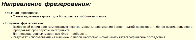

Chili писал(а):Юра классная у тебя логика :hehehe: :good: ..значит большинство в мире фрезит по - путно .чтобы инструмент дольше жил ,а спецала из германии в области программирования стал для тебя эталоном :hehehe:
Я знаю, что на профессиональных CNC станках надо использовать попутное, но... посмотри что он пишет
(торцы при его стратегиях очень гладкие и блестящие)
да, и трохоидальные стратегии - тут вообще не понятно - что лучше.
Poputnoe frez2.jpg (3309 просмотров) <a class='original' href='./download/file.php?id=168127&mode=view' target=_blank>Загрузить оригинал (446.02 КБ)</a>
Poputnoe frez.jpg (3309 просмотров) <a class='original' href='./download/file.php?id=168126&mode=view' target=_blank>Загрузить оригинал (99.52 КБ)</a>

Ну да, на станках с мебельными направляющими и тросиках результат попутного фрезерования может удивить, но подобные станки скорее искоючение. Автор перестраховается

Ну ,я за трохоидальную спросил -а че против шерсти,ты ответил ,что это он змей так прогит....меня сбил с толку твой ответ - мол "лучше ему доверять" .
