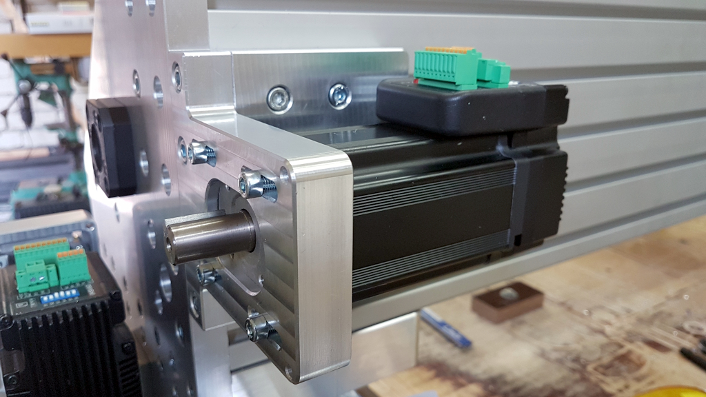

Hugo писал(а):Делаю крепление для мотора со шкивом (с возможностью натяжки ремня). 2-ух сторонняя фрезеровка.
Кронштейн для мотора IHSV60 готов.
Kronshtein dlq motora 2 ihsv60.jpg (3351 просмотр) <a class='original' href='./download/file.php?id=168122&mode=view' target=_blank>Загрузить оригинал (523.08 КБ)</a>
Kronshtein dlq motora 1 ihsv60.jpg (3351 просмотр) <a class='original' href='./download/file.php?id=168121&mode=view' target=_blank>Загрузить оригинал (548.29 КБ)</a>

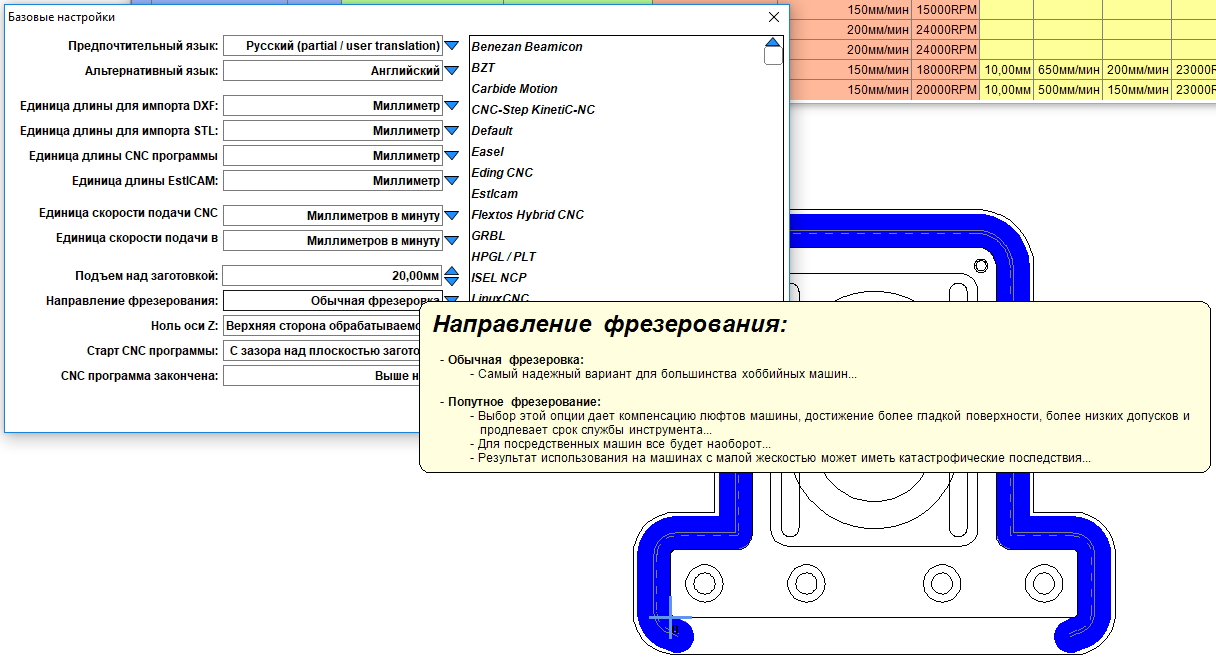

Chili писал(а):Юра классная у тебя логика :hehehe: :good: ..значит большинство в мире фрезит по - путно .чтобы инструмент дольше жил ,а спецала из германии в области программирования стал для тебя эталоном :hehehe:
Я знаю, что на профессиональных CNC станках надо использовать попутное, но... посмотри что он пишет
(торцы при его стратегиях очень гладкие и блестящие)
да, и трохоидальные стратегии - тут вообще не понятно - что лучше.
Poputnoe frez2.jpg (3328 просмотров) <a class='original' href='./download/file.php?id=168127&mode=view' target=_blank>Загрузить оригинал (446.02 КБ)</a>
Poputnoe frez.jpg (3328 просмотров) <a class='original' href='./download/file.php?id=168126&mode=view' target=_blank>Загрузить оригинал (99.52 КБ)</a>

Ну да, на станках с мебельными направляющими и тросиках результат попутного фрезерования может удивить, но подобные станки скорее искоючение. Автор перестраховается

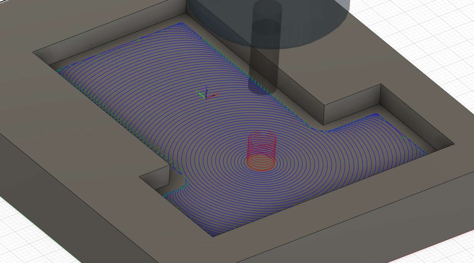

Често говоря так себе траектория. куча ненужных мелких движений туда-сюда. Зачем резать с проходами по ширине несколько мм при этом разбивая каждый из них на трахоиду?
нормальная трахоидальная на таком кармане должна выглядить примерно так. режет в обе стороны - и встречно и попутно, минимум холостого хода. Затем чистовой контур попутно.
Аннотация 2019-08-24 222950.jpg (3287 просмотров) <a class='original' href='./download/file.php?id=168138&mode=view' target=_blank>Загрузить оригинал (234.88 КБ)</a>
Движения должны быть максимально широкие, на всю ширину кармана и равномерные по нагрузке, а у вас получается как дятел долбится...
вы сравните соотношение холостого хода и рабочего у вас. на этой траектоии оно такое
Вложение Аннотация 2019-08-24 222950.jpg больше недоступно
Вложение Аннотация 2019-08-24 223912.jpg больше недоступно
В программе разные стратегии есть, я выбрал в тот раз - другую.
Похожая стратегия там тоже есть, быстро накидал траектории
Карман с трахоидальной фрезеровкой:
Trax.jpg (3267 просмотров) <a class='original' href='./download/file.php?id=168141&mode=view' target=_blank>Загрузить оригинал (806.54 КБ)</a>
Карман с обычной фрезеровкой:
Obyk.jpg (3267 просмотров) <a class='original' href='./download/file.php?id=168140&mode=view' target=_blank>Загрузить оригинал (707.56 КБ)</a>
Да, и "дятел долбится" это потому, что сьем большой (видно по стружке) и инструмент не нагревается и не расходуется. В этом и фишка.

Hugo писал(а):Да, и "дятел долбится" это потому, что сьем большой (видно по стружке) и инструмент не нагревается и не расходуется. В этом и фишка.
он будет минимально расходоваться когда нагрузка и нагрев будет постоянны, без резких перепадов.
Нагрев зависит(не считая остроты и типа фрезы) грубо говоря от объема перерабатываемого материала в единицу времени, и при определенной скорости резания и подаче можно подобрать такое, что он будет постоянным и по большей части уходить в стружку и воздух. Ну и большой это сколько ? у себя на деревяшечном фрезере для 6мм даю обычно на зуб около 5 соток и скорость резания 200м/мин (Ae=0.1D, Ap=1-2D). Китайские фрезы это осиливают без перегревов, только из пазов выдувать.

В следующий раз попробую попутную фрезеровку. Я как-то и не особо заморачивался, результат меня устраивал - ну думаю и ладно (не мешай машине работать :D ). Попробую, может будет еще лучше... Посмотрю по звуку...
А так, при заглублении на 20мм при фрезеровке контура, как то спокойнее мне при трахоиде - ширина канавки контура процентов на 20-30 шире фрезы и стружке есть куда деваться, можно спокойно пылесосом убрать или сдуть, время достаточно, а если без трахоиды, например по сьему по Z 1мм фреза быстро ходит, и надо шустро смотреть, чтоб стружки на пути много не было... суета одним словом...
