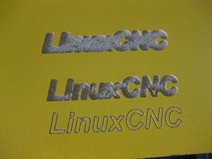

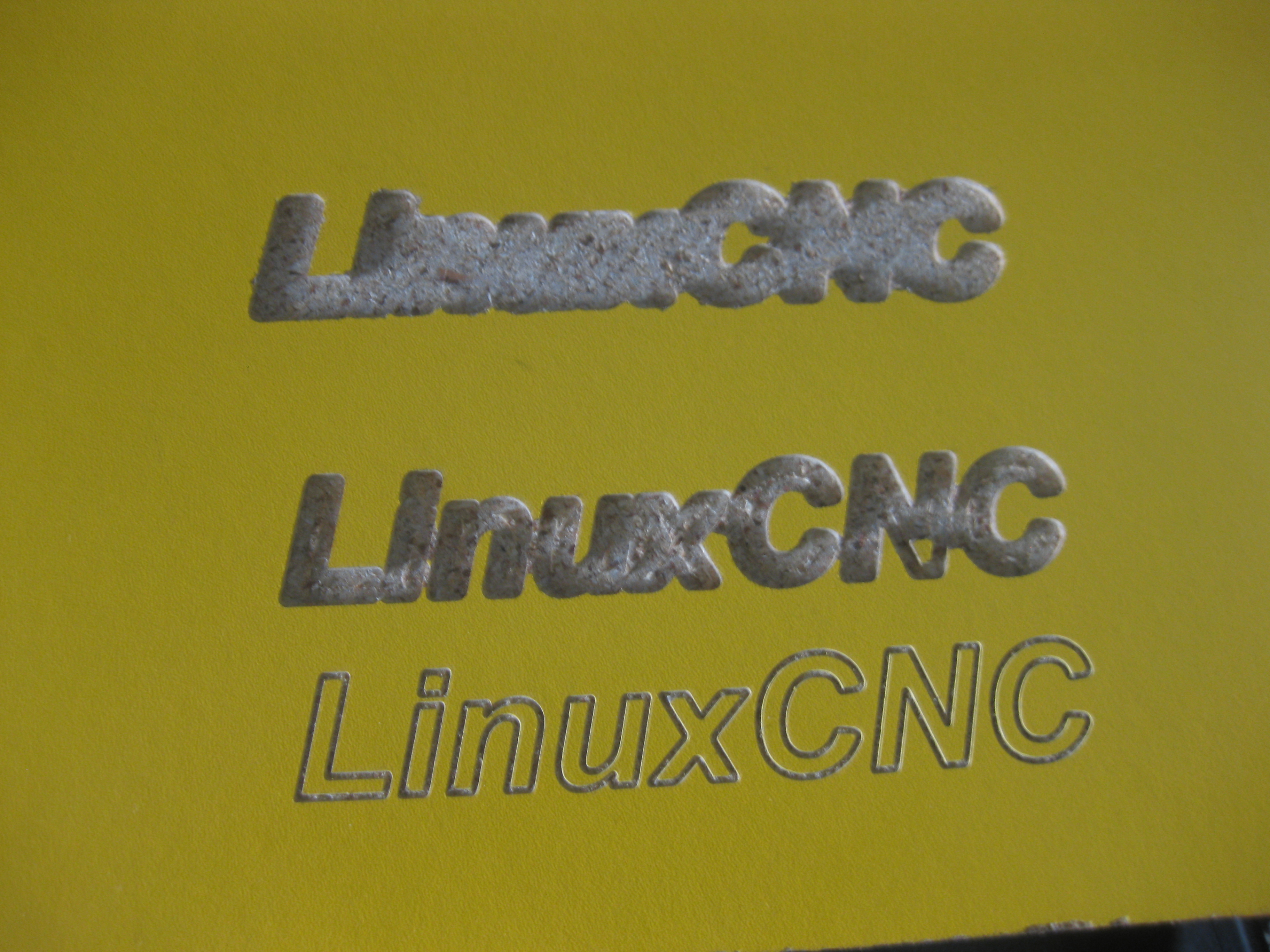

Сегодня запустил станок- :lol: :lol: :lol: :lol: :lol:
