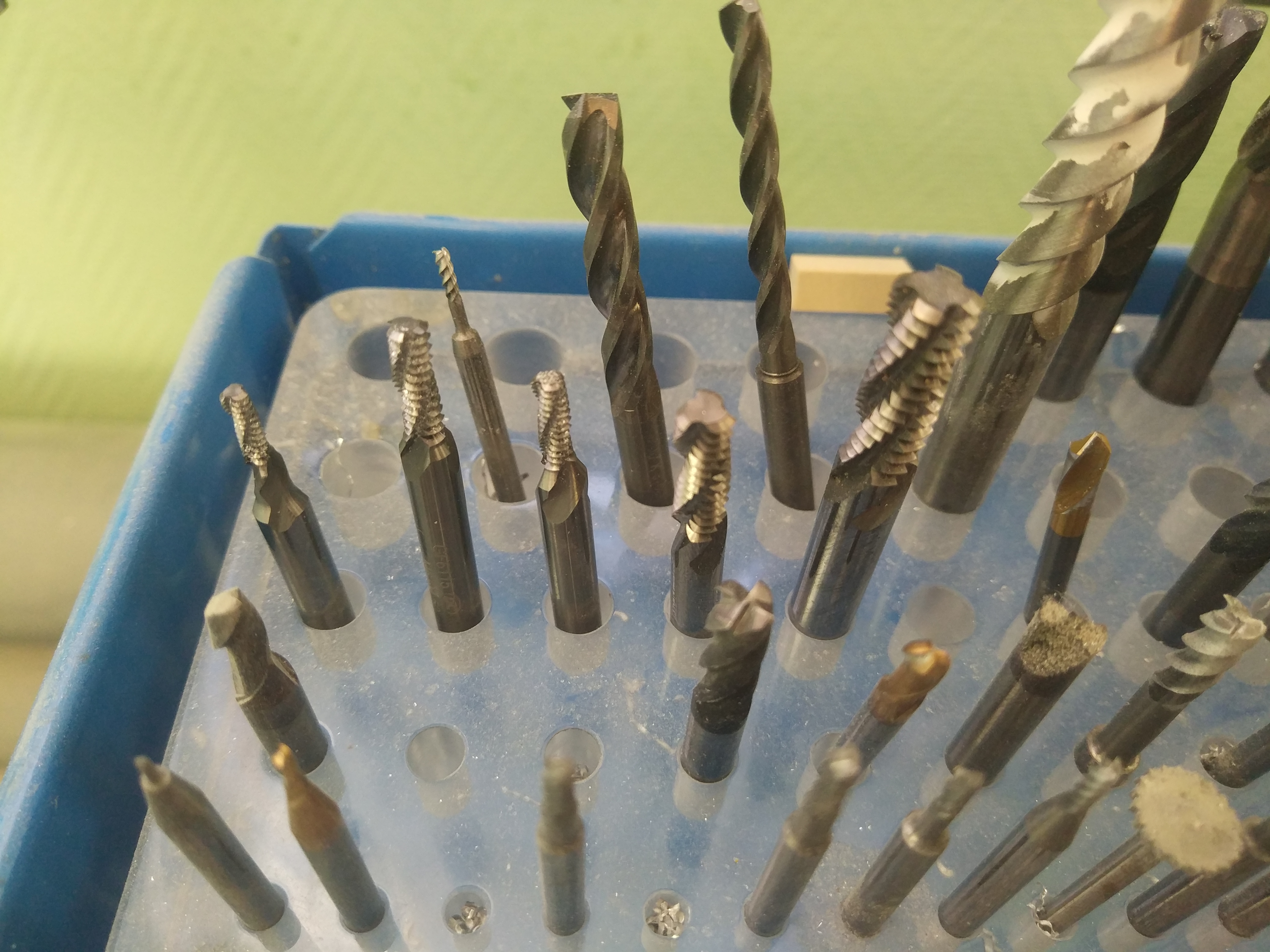

frezeryga писал(а):резьбы сделаны станком
На стороне делал?
ненавижу эту процедуру
Re: Мелкий+ 400х300х150 с автосменой
Нет фрезерую сам. А резьбы резьбофрезами. Из слесарки осталось отверстия и резьбы по торцам.

Сколько по времени на одно отверстие времени уходит? Только резьба.
И какая при этом глубина резьбы?

frezeryga писал(а): А резьбы резьбофрезами
Ну вот у меня еще одна америка открывается :thinking:
Фрезы нашел и видео в принципом работы
Это в солиде делается ?
Да в солидкаме есть резьбофрезерование. Получилось с первого раза проблем никаких.
Umnik
Сообщения: 2344
Репутация: 2153
Настоящее имя: Георгий
Откуда: Калуга
Сообщение Umnik »
frezeryga писал(а):Да в солидкаме есть резьбофрезерование. Получилось с первого раза проблем никаких.
а расскажи подробнее?
Какой фрезой, какая резьба, сколько времени заняло.
Фрезы которые много зубов. По времени несколько секунд поскольку режит за два движения.

Umnik
Сообщения: 2344
Репутация: 2153
Откуда: Калуга
Сообщение Umnik »
дак для таких вроде как шпиндель нужен с реверсом и оборотами меньше 1000/мин?
Такая фреза как обычный метчик вкручивается, нарезает резьбу и выкручивается назад, разве нет?
Я думал ты однозубой резал.
Нет. Эта работает также как однозубая резьбу формирует движение осей просто у этой много зубьев и ие достаточно воткнуть на всю глубину сделать один виток и резьба готова тоесть она грызет каждым зубом по витку.
Nonstopich
Сообщения: 959
Репутация: 284
Сообщение Nonstopich »
frezeryga писал(а):Нет. Эта работает также как однозубая резьбу формирует движение осей просто у этой много зубьев и ие достаточно воткнуть на всю глубину сделать один виток и резьба готова тоесть она грызет каждым зубом по витку.
а математику между кол-вом оборотов шпинделя и геометрией XYZ просчитывает SolidCAM?
Сообщение Umnik »
уже поглядел видос на ютубе.
И какая скорость шпинделя при нарезании резьбы?
Lafayette
Сообщения: 3349
Репутация: 445
Сообщение Lafayette »
Как я понял, здесь принцип дисковой фрезы, только типо их несколько штук на оправке закрепили.
А как прогу составляешь?
Режимы для каждой фрезы свои точно непомню уже вбивал то что продавец фрез прислал типа правильные режимы. Прогу солидкам делает быстро и автоматом никакого рукоблудства нет.
