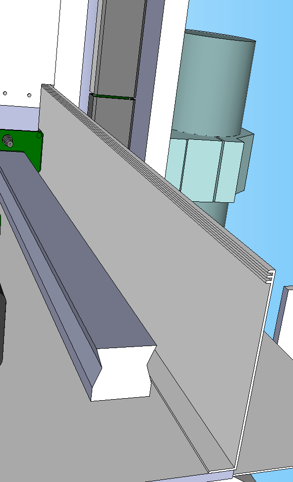

Я продолжаю, и на очереди ось X
как то так реализую защиту..в пазы помещу гамошку, самую простую плоскую без углов..
anast.png (3179 просмотров) <a class='original' href='./download/file.php?id=143535&mode=view' target=_blank>Загрузить оригинал (71.39 КБ)</a>
Dimka
Сообщения: 1286
Репутация: 347
Настоящее имя: Дима
Re: Маленький но производительный станок по алюминию..
Сообщение Dimka »
maagalex писал(а):помещу гамошку, самую простую плоскую без углов..
Это как?

Dimka_almighty писал(а):Это как?
Ну они же разные бывают, буквой П, Г, и просто прямая ..Закрепить с двух концов, и уложить в пазы чтобы не выгнулась..
Правда пришлось немного подрезать плиты над каретками , но при толщине 20мм жесткости на изгиб там хватит..

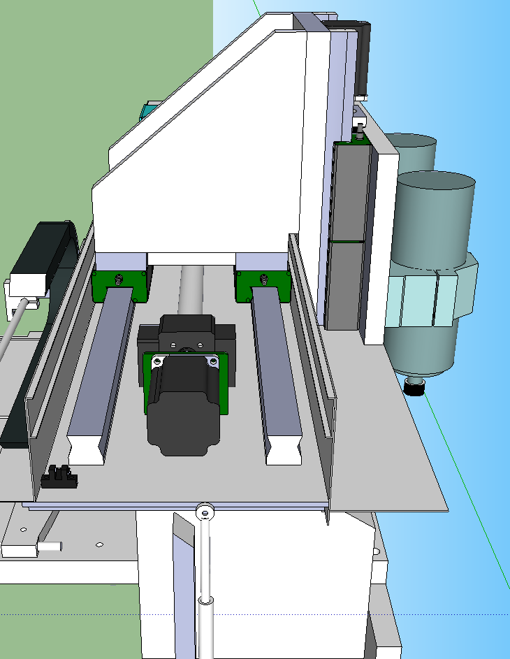

А какой смысл в той гармошке кроме того что красивая пластина будет мешать уходить стружке и в итоге гармошка перестанет работать?

nevkon писал(а):А какой смысл в той гармошке кроме того что красивая пластина будет мешать уходить стружке и в итоге гармошка перестанет работать?
Ну как бы защищать механику от случайных брызг сож, прорези в пазах нужно конечно добавить будет..Хотя еще думать нужно, щитки как то добавить чтоли, а может и так ничего туда не попадет, я и так развернул конструкцию и разместил пластины защитные..
maagalex писал(а):защищать механику от случайных брызг сож
сож станку ничего не сделает, а вот стружка......

То что по сылке там как раз все понятно, щитки всегда прижаты друг к дружке, и это то что и требуется..Кстати в немецком каталоге тоже есть такое решение..
А у меня чуть изменились планы.в пластинах можно выфрезеровать пазы на всю длину, например 1мм через 1мм, и тупо вставить в каждый паз по пластинке с резиновыми полосками по краям..Выдвигаясь портал потянет крайнюю пластинку, а та в свою очередь полосой на краю зацепится за следующую ,и так далее..

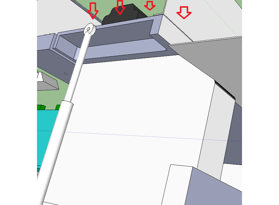

У меня вопрос..
Если боковые стойки я привинчиваю к верхней плите винтами М8 (по 4 на каждой), но вынужден спрятать головки винтов, и под них в плите толщиной 20мм будут сделаны углубления на 10мм, то есть под головками винтов по 10мм материала-это ослабит соединение или нет?

maagalex писал(а): по 10мм материала-это ослабит соединение или нет?
Настолько незначительно, что можно не заморачиваться.
Если очень сильно заморочиться, то можно использовать винты не DIN912 но "Винт с потайной головкой и внутренним шестигранником ISO 10642". Я такие использовал при сборке своего станка, в тех местах, где "мяса" было недостаточно.
Там заморочка только с цековкой с нужными углами. Дабы болт спрятал шляпку и прилегание было всем телом.
