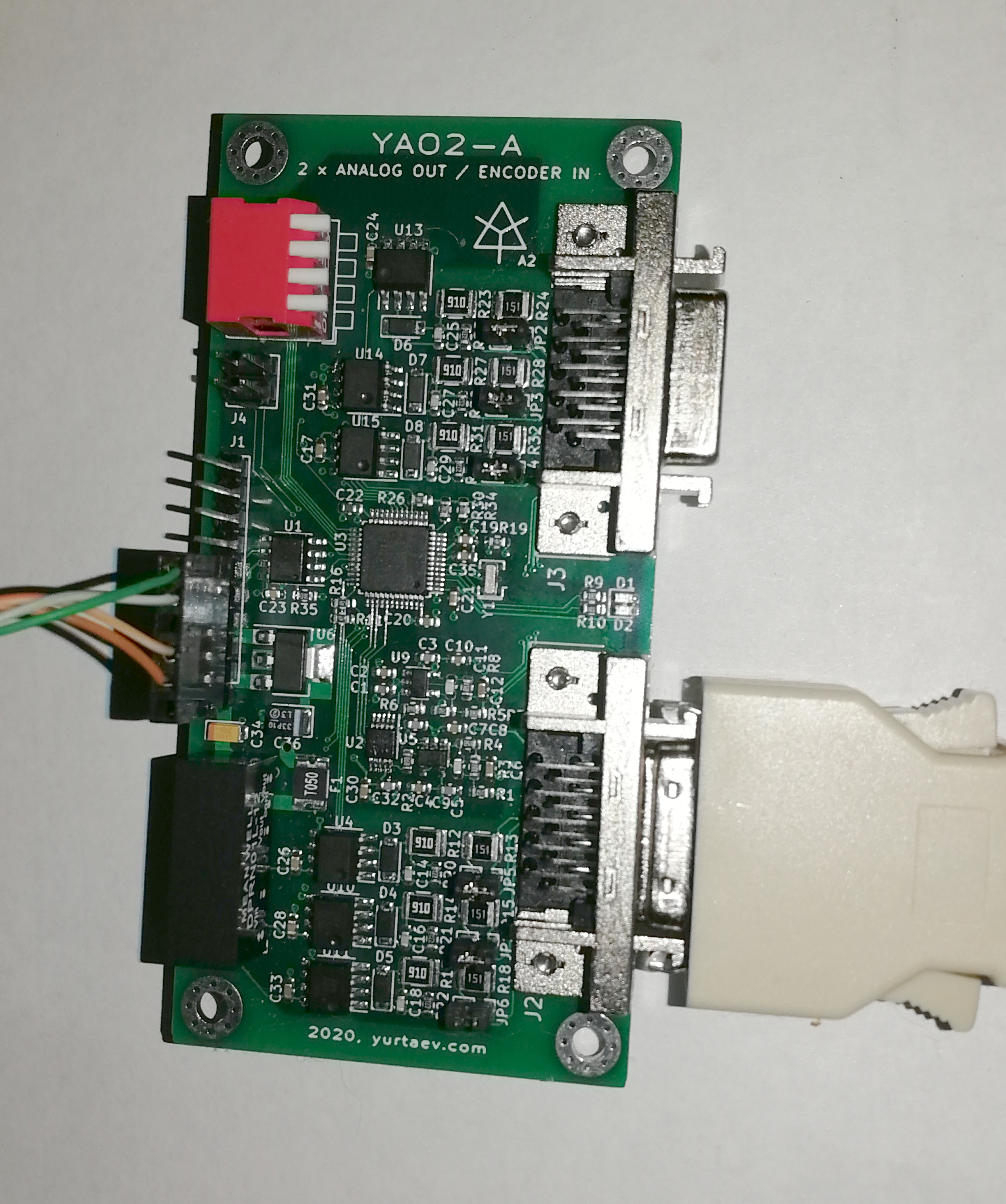

а физический модуль с энкодерами, надеюсь, что скоро запилю. с аналоговыми выходами +-10В
YAO2-A2.jpg (4415 просмотров) <a class='original' href='./download/file.php?id=188830&mode=view' target=_blank>Загрузить оригинал (196.58 КБ)</a>

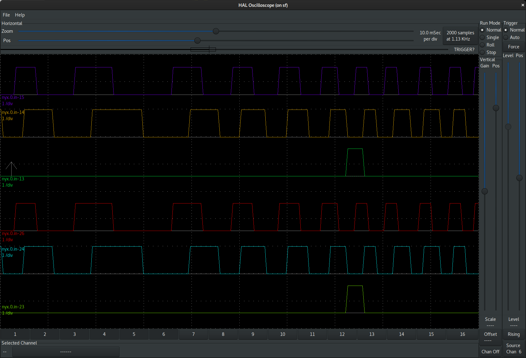

да, еще. можно в hal scope посмотреть, что сигналы доходят до FPGA на пинах
A0 nyx.0.in-26
B0 nyx.0.in-24
Z0 nyx.0.in-23
A1 nyx.0.in-15
B1 nyx.0.in-14
Z1 nyx.0.in-13
килогерц с копейками всего, но если медлено-медленно крутить - то что-то видно. если поставить триггер на Z0 (который работает), то хотя бы можно увидеть приходит он же на Z1 или нет
enc-scope.png (4388 просмотров) <a class='original' href='./download/file.php?id=188841&mode=view' target=_blank>Загрузить оригинал (84.84 КБ)</a>

merkwurdigliebe писал(а): ↑ да, еще. можно в hal scope посмотреть, что сигналы доходят до FPGA на пинах
да, я так делал и у меня чёто совсем не там где надо мигало...
попробую сесть не торопясь разобраться. главное с пинаутом не напутал..

А пинаут-то у меня - неправильный! Вот он и ответ )
// nyx2.h
#define EX_ENC1		0x0020	//                        13:A1 14:B1 15:Z1
я высчитал вот такие пины из этого
19   IO25 ENC1A
21   IO26 ENC1B
23   IO27 ENC1Z
25   IO28
а оказывается
A0 nyx.0.in-26
B0 nyx.0.in-24
Z0 nyx.0.in-23
Табличку бы на сайте обновить бы :)

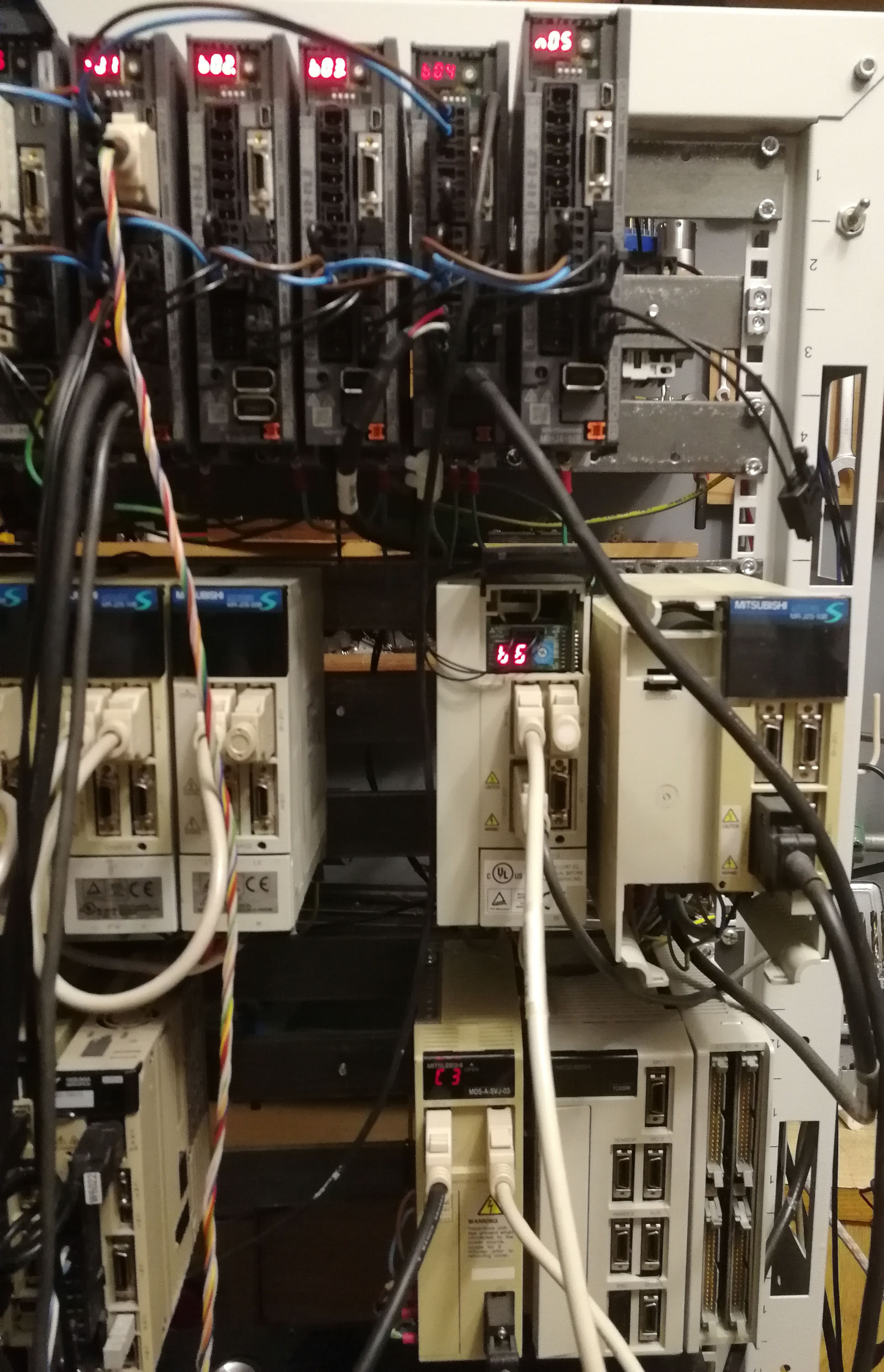

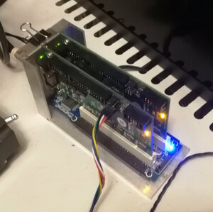

воскресил поддержку нескольких карточек в драйвере под preempt_rt. запустил одновременно SSCNET III/H и MDS - вроде через PCI успевает все пролезть. обрабочик выполняется 60мкс, два - 120мкс, время цикла - 222мкс. попробуем завести родной мицубисевский шпиндель MDS-A-SP одновременно с MR-J4-B подачах
yssc3hp_ymds2p.jpg (4293 просмотра) <a class='original' href='./download/file.php?id=189098&mode=view' target=_blank>Загрузить оригинал (302.83 КБ)</a>
j4mds.jpg (4293 просмотра) <a class='original' href='./download/file.php?id=189099&mode=view' target=_blank>Загрузить оригинал (480.21 КБ)</a>

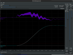

запустил модуль с аналоговыми выходами. в процессе скупил, наверное, все фейковые микросхемы на алиэкспрессе:
загадочные ЦАПы маркированные как DAC7563 и как-то работающие, но явно не они
OPA188, которые сгорают при питании 10В, хотя должны держать 40
и не то, чтобы прям совсем дешево продавали... следующие DAC8562 с алиэкспесса оказались нормальными, а операционники тут купил.
DC/DC 5->+-12 правильные купил со второго раза, первые сдуру взял нестабилизированные... но в итоге оно таки заработало и даже косяков на 4-слойной плате не нашел, кроме одного места на шелкографии :)
потестить - аналоговые сервы у меня ж не водятся :) кроме одного усилка MR-J3-60A-RJ070. но у него прошивка под индексер и аналоговое управление не работает. и J3 я шить не умел, пришлось сколхозить программатор под SOP48 и залить оффлайн стандартную фирварь. до этого с linuxcnc'шным PIDом вообще никогда не связывался - поиграю, наконец...
yao2-working.jpg (3983 просмотра) <a class='original' href='./download/file.php?id=192337&mode=view' target=_blank>Загрузить оригинал (2.06 МБ)</a>
analog-servo.png (3983 просмотра) <a class='original' href='./download/file.php?id=192338&mode=view' target=_blank>Загрузить оригинал (84.56 КБ)</a>

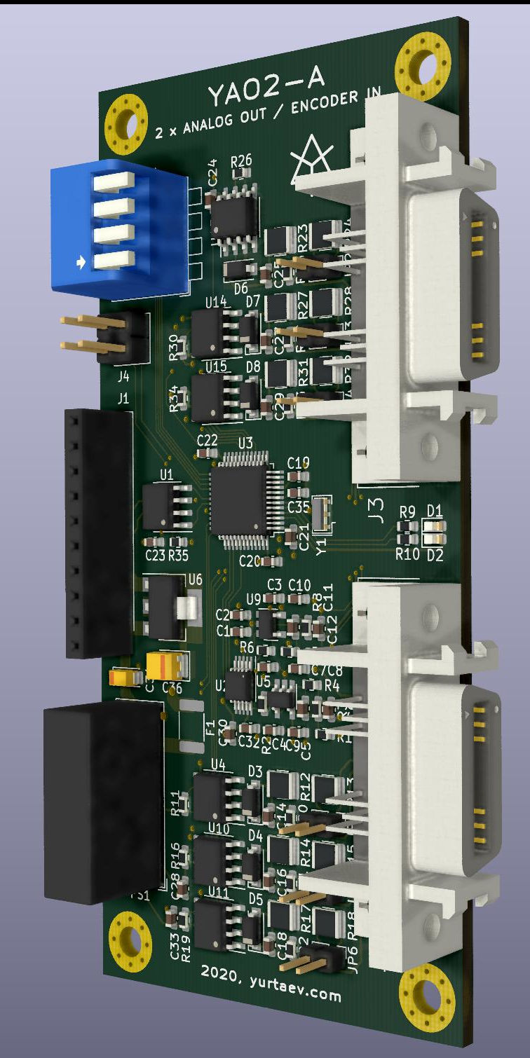

кстати, это была первая моя плата в kicad...
год назад переехал на линукс на основной рабочей машинке. купил за три копейки бюджетную китайскую мать c зионом LGA2011 и 64ГБ регистеред памяти, терабайтный самсунг NVME SSD под систему, пара 4TB дисков под всякую фигню, пара GTX1060 оставшихся от экспериментов с майнингом (sic!), и 42" 4K телек самсунг в качестве монитора. вполне доволен. крутятся десяток виртуалок под QEmu, пробовал винде пробрасывать физическую графическую карточку - работает, но переключать входы на телеке напрягает, не пользуюсь... хотел там с солидворкс поиграть, не, почему-то все равно тормозит - не понравилось. с CAD чет так пока и не определился. по мелочи рисовал в rhino, а сейчас не знаю даже...
