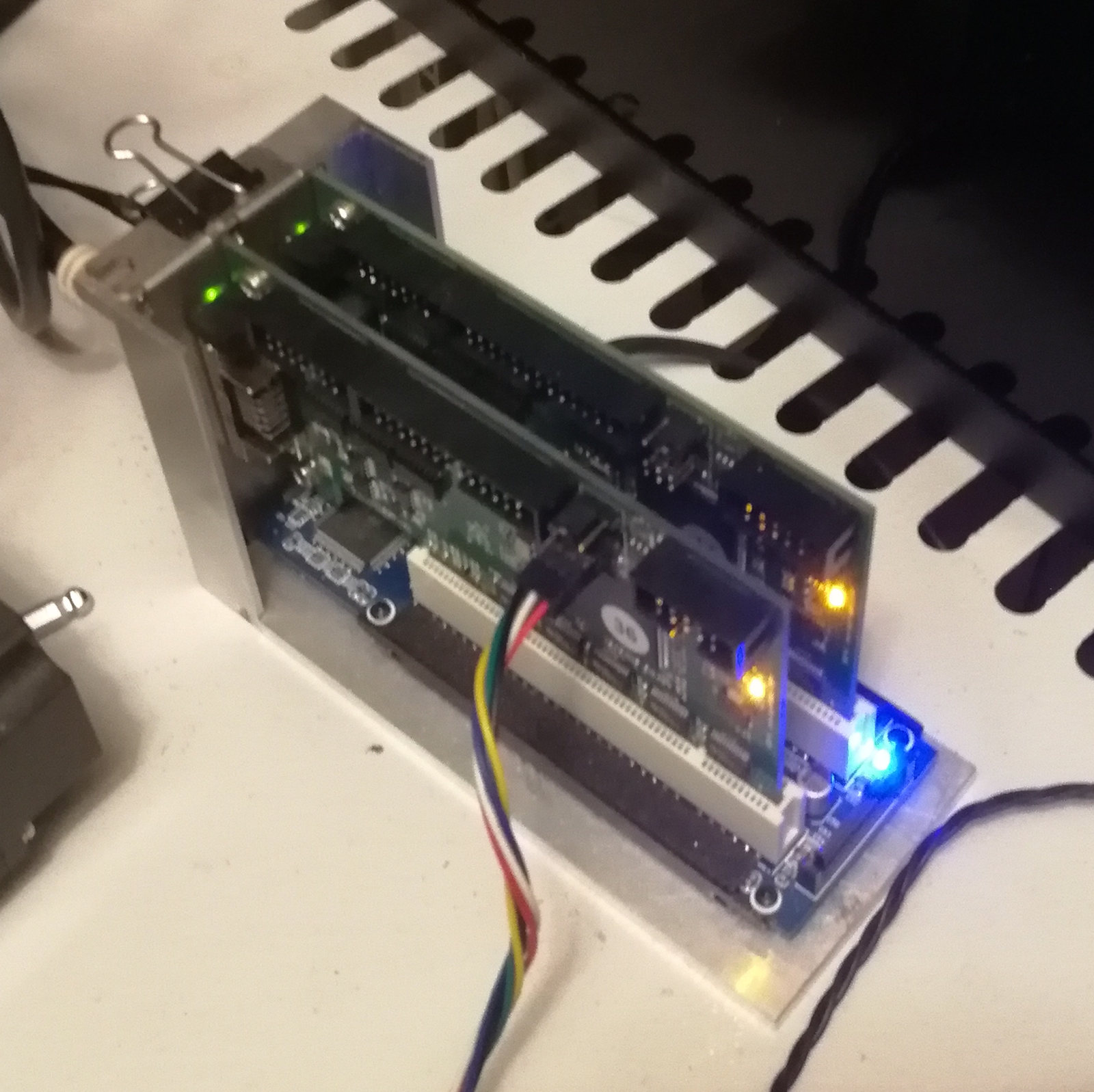

воскресил поддержку нескольких карточек в драйвере под preempt_rt. запустил одновременно SSCNET III/H и MDS - вроде через PCI успевает все пролезть. обрабочик выполняется 60мкс, два - 120мкс, время цикла - 222мкс. попробуем завести родной мицубисевский шпиндель MDS-A-SP одновременно с MR-J4-B подачах
