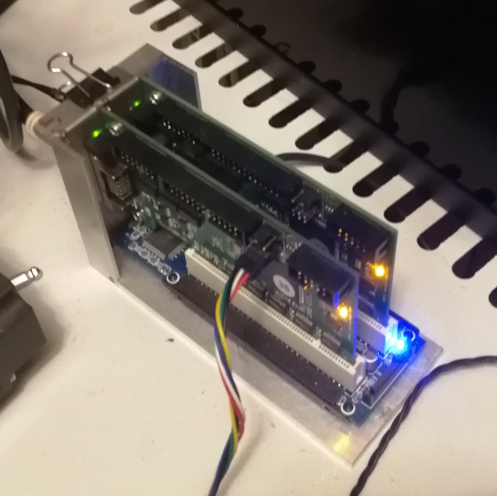

воскресил поддержку нескольких карточек в драйвере под preempt_rt. запустил одновременно SSCNET III/H и MDS - вроде через PCI успевает все пролезть. обрабочик выполняется 60мкс, два - 120мкс, время цикла - 222мкс. попробуем завести родной мицубисевский шпиндель MDS-A-SP одновременно с MR-J4-B подачах

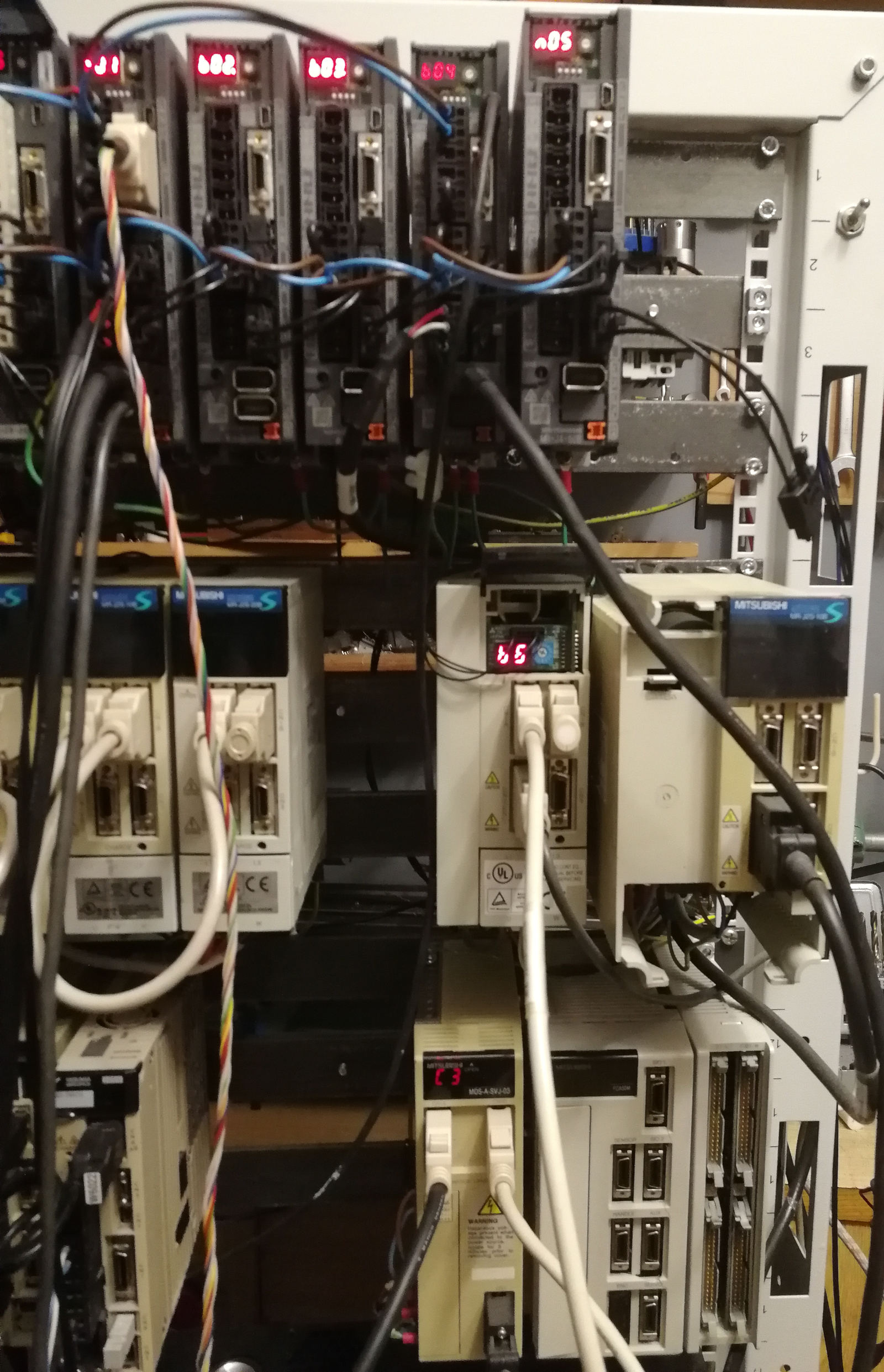

оживили тут мицубисевского робота с дохлым контроллером под linuxcnc. основная проблема была в том, что 4 из 6 моторов в нем нестандартные (HC/HF-SWS, с полым валом) и нигде, кроме как в роботах, не используются. товарищ выпаял флэшку из оригинального контроллера и слил оттуда прошивку. оказалось, что там два трехосевых привода типа MDS-D-V3, собранные на одной плате. моторы в прошивке нашлись, удалось сконвертить константы в формат J4 и прописать их в параметры двухосевых MR-J4W2-B. и, несмотря на несколько параметров, значение которых пришлось взять с потолка, оно зашевелилось...

merkwurdigliebe писал(а): ↑ оживили тут мицубисевского робота с дохлым контроллером под linuxcnc
Ты главный повелитель мицубисевских серв :)

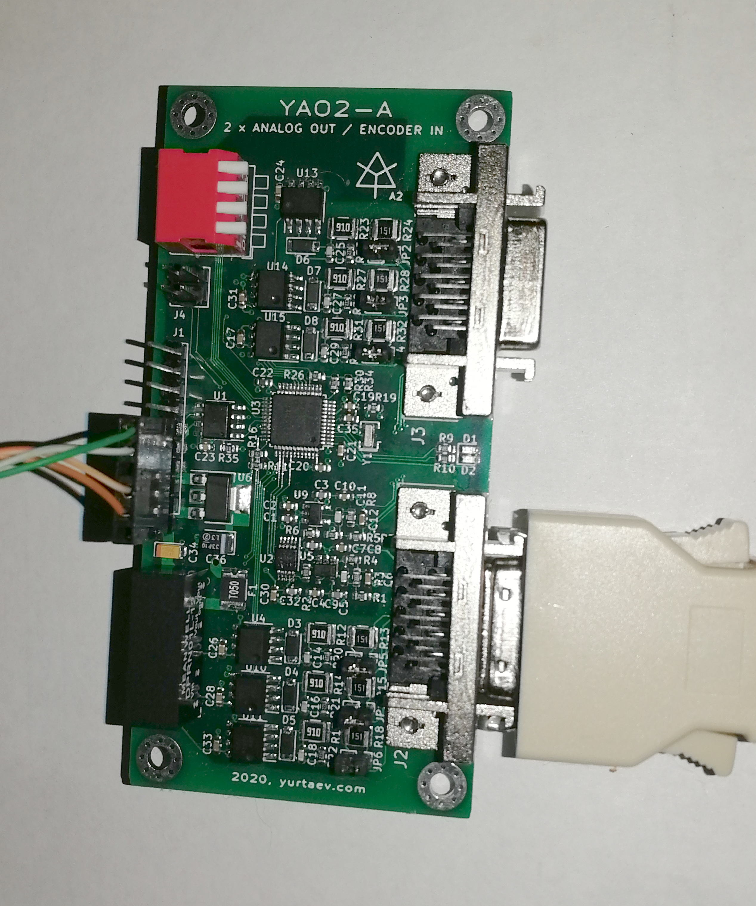

запустил модуль с аналоговыми выходами. в процессе скупил, наверное, все фейковые микросхемы на алиэкспрессе:
загадочные ЦАПы маркированные как DAC7563 и как-то работающие, но явно не они
OPA188, которые сгорают при питании 10В, хотя должны держать 40
и не то, чтобы прям совсем дешево продавали... следующие DAC8562 с алиэкспесса оказались нормальными, а операционники тут купил.
DC/DC 5->+-12 правильные купил со второго раза, первые сдуру взял нестабилизированные... но в итоге оно таки заработало и даже косяков на 4-слойной плате не нашел, кроме одного места на шелкографии :)
потестить - аналоговые сервы у меня ж не водятся :) кроме одного усилка MR-J3-60A-RJ070. но у него прошивка под индексер и аналоговое управление не работает. и J3 я шить не умел, пришлось сколхозить программатор под SOP48 и залить оффлайн стандартную фирварь. до этого с linuxcnc'шным PIDом вообще никогда не связывался - поиграю, наконец...

а что за разъемы используете?
merkwurdigliebe
Сообщения: 603
Репутация: 580
Откуда: București
Re: Контроллер YSSC2P для серво Mitsubishi SSCNET-II (MR-J2S-B)
Сообщение merkwurdigliebe »
3M 10220, Mini D Ribbon которые. любимые ж разъемы всех японских сервопроизводитетей... :)

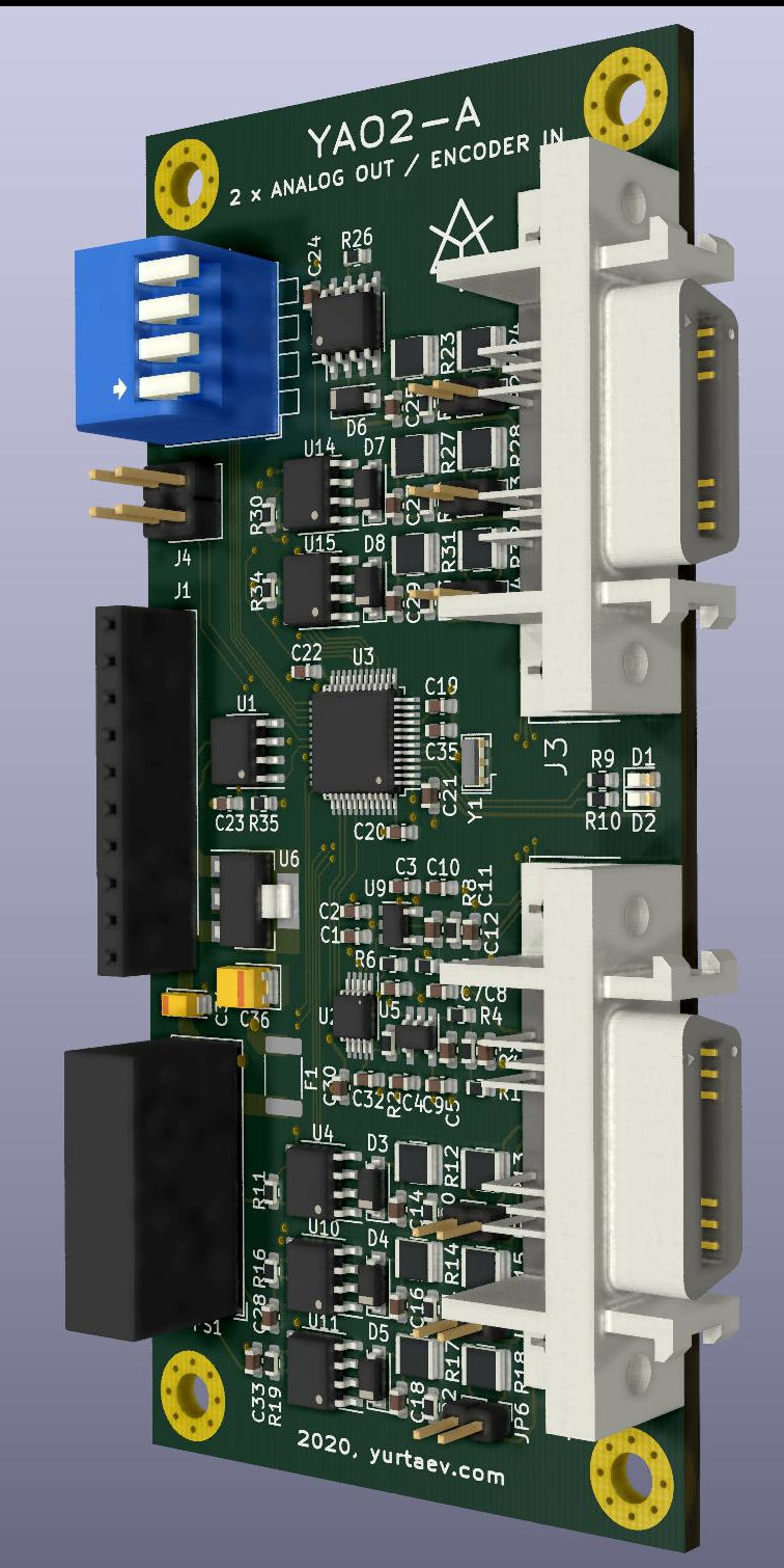

кстати, это была первая моя плата в kicad...
год назад переехал на линукс на основной рабочей машинке. купил за три копейки бюджетную китайскую мать c зионом LGA2011 и 64ГБ регистеред памяти, терабайтный самсунг NVME SSD под систему, пара 4TB дисков под всякую фигню, пара GTX1060 оставшихся от экспериментов с майнингом (sic!), и 42" 4K телек самсунг в качестве монитора. вполне доволен. крутятся десяток виртуалок под QEmu, пробовал винде пробрасывать физическую графическую карточку - работает, но переключать входы на телеке напрягает, не пользуюсь... хотел там с солидворкс поиграть, не, почему-то все равно тормозит - не понравилось. с CAD чет так пока и не определился. по мелочи рисовал в rhino, а сейчас не знаю даже...
