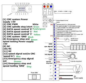

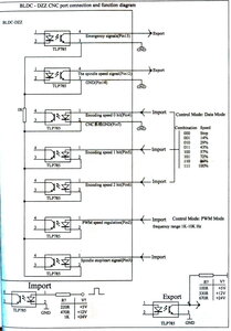

Однако если рассмотреть его мануал...
BLDC_DZZ_In_Out_Connection1.JPG (1864 просмотра) <a class='original' href='./download/file.php?id=213261&mode=view' target=_blank>Загрузить оригинал (266.13 КБ)</a>

Курдль писал(а): ↑ Просится, ибо это большая, страшная и шумная железяка, которая может и покалечить
Она не столько большая и шумная, сколько дорогая, поэтому если и покалечит, то мою психику )).
Мануал интересный ), получается, что управление железякой простым логическим уровнем не возможно, поскольку приведёт к выходу её из строя. Подача на вход логического уровня 5в без токоограничивающего резистора 220 Ом, должно привести к выходу из строя оптрона, хотя реально этого не происходит, я проверял )). Я почему-то успел привыкнуть, что в устройствах входное сопротивление принято делать большим, а выходное маленьким, что бы не пришлось их согласовывать, а тут у меня разрыв шаблона произошёл )))

13Dmitriy писал(а): ↑ Подача на вход логического уровня 5в без токоограничивающего резистора 220 Ом, должно привести к выходу из строя оптрона, хотя реально этого не происходит, я проверял ))

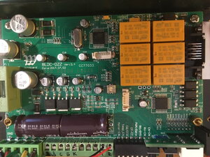

Да вроде как есть там токоограничивающие резисторы. Я когда подключал этот канал, даже разбирал контроллер.
Справа оптроны и обвязка.

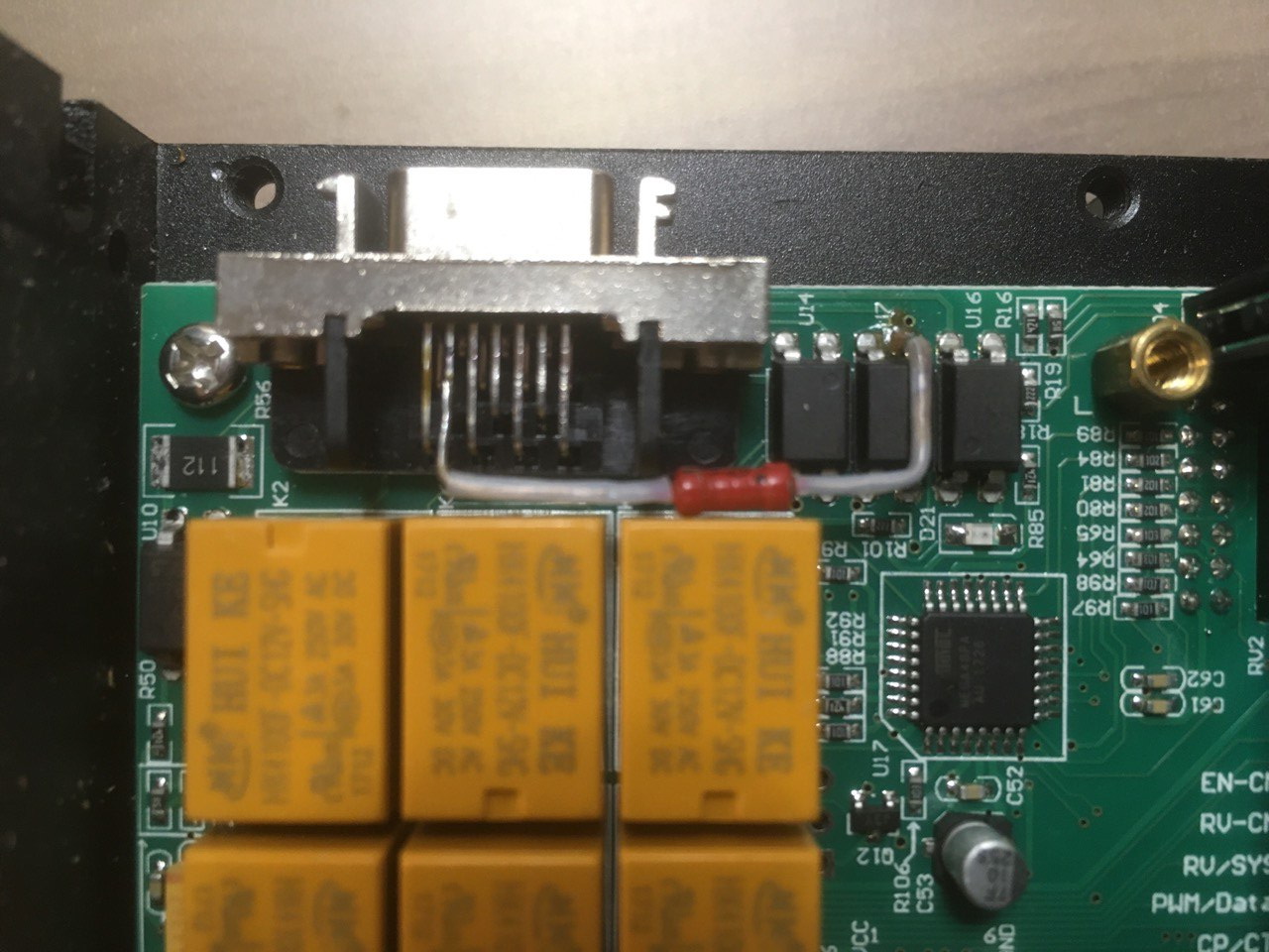

Я снова разобрал контроллер и замерил сопротивление между контактом "PWM" разъема "CNC" и входом оптрона.
Оно равняется 2.2 КОм!
Я ведь вставлял дополнительный шунтирующий резистор, чтобы обеспечить нормальное включение от сигнала 5В.
Но забыл, что там установлено. Я не понимаю, каким напряжением вообще должен управляться этот контроллер.

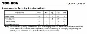

На входе стоят оптроны TLP785GB. Рекомендуемый входной ток = 16 - 25 mA. У оптрона, конечно, ключевой параметр CTR (коэфф. передачи по току), который у этого оптрона = 100 - 600.
Но я припаяю еще один резистор в цепь "PWM" наряду со "START".

Если ты пользуешься контактами клеммной рейки (на картинке справа) то я не знаю, есть ли там развязка. Может быть и нет. Схема, которую я ранее публиковал, относится к контактам разъема "CNC".

при 2.2 кОм и 24В, ток будет 10мА, это маловато для открытия оптрона, у него по паспорту 16мА минимум. А вот 36В уже будет в самый раз, это как раз напряжение питания шпинделя.

13Dmitriy писал(а): ↑ при 2.2 кОм и 24В, ток будет 10мА, это маловато для открытия оптрона, у него по паспорту 16мА минимум.
Нет у оптрона минимума входного тока. Есть CTR (коэфф. передачи по току). Если выходной ток предполагается очень низким, то и входной тем более.

А если поставить токоограничивающий резистор перед оптроном не 2.2 кОм, а 220 Ом, как в документации?
