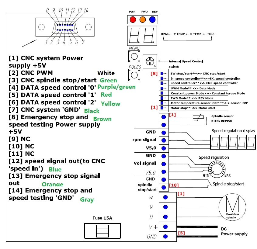

Курдль, встречный вопрос. У тебя шпиндель winward с родным контроллером и ты даже по шим им управлял. А развязку на него ты какую ни будь делал от платы управления OrangePI? Шпиндель c контроллером представляет из себя вообще другое устройство со своим БП, которое может быть воткнуто и в другую розетку, вот на него уже как-то просится какая ни будь развязка. Я пока обороты отвёрткой регулирую, но мне может в любой момент это надоесть ), вот и думаю туда что-то схимичить. Сейчас простой пуск шпинделя on-off у меня реализован через релюшку, что и является развязкой, а с шим такое уже не прокатит ).

13Dmitriy писал(а): ↑ вот на него уже как-то просится какая ни будь развязка
Просится, ибо это большая, страшная и шумная железяка, которая может и покалечить :D
Однако если рассмотреть его мануал...
BLDC_DZZ_In_Out_Connection1.JPG (2357 просмотров) <a class='original' href='./download/file.php?id=213261&mode=view' target=_blank>Загрузить оригинал (266.13 КБ)</a>

Мануал интересный ), получается, что управление железякой простым логическим уровнем не возможно, поскольку приведёт к выходу её из строя. Подача на вход логического уровня 5в без токоограничивающего резистора 220 Ом, должно привести к выходу из строя оптрона, хотя реально этого не происходит, я проверял )). Я почему-то успел привыкнуть, что в устройствах входное сопротивление принято делать большим, а выходное маленьким, что бы не пришлось их согласовывать, а тут у меня разрыв шаблона произошёл )))

13Dmitriy писал(а): ↑ Подача на вход логического уровня 5в без токоограничивающего резистора 220 Ом, должно привести к выходу из строя оптрона, хотя реально этого не происходит, я проверял ))
Да вроде как есть там токоограничивающие резисторы. Я когда подключал этот канал, даже разбирал контроллер.
Справа оптроны и обвязка.
photo_2022-01-29_12-13-17.jpg (2274 просмотра) <a class='original' href='./download/file.php?id=213267&mode=view' target=_blank>Загрузить оригинал (265.43 КБ)</a>

Курдль писал(а): ↑ Да вроде как есть там токоограничивающие резисторы.
Я снова разобрал контроллер и замерил сопротивление между контактом "PWM" разъема "CNC" и входом оптрона.
Оно равняется 2.2 КОм!
Я ведь вставлял дополнительный шунтирующий резистор, чтобы обеспечить нормальное включение от сигнала 5В.
Но забыл, что там установлено. Я не понимаю, каким напряжением вообще должен управляться этот контроллер.
На входе стоят оптроны TLP785GB. Рекомендуемый входной ток = 16 - 25 mA. У оптрона, конечно, ключевой параметр CTR (коэфф. передачи по току), который у этого оптрона = 100 - 600.
Но я припаяю еще один резистор в цепь "PWM" наряду со "START".

13Dmitriy писал(а): ↑ Я его только включаю внешним сигналом. +5В подаю на соответствующий вход под винт на клеммнике и шпиндель запускается.
Его же 5В или внешние?
Если внешние, то это неправильно! Скорее всего на этих клеммах нет развязки собственного источника контроллера от внешнего.
И если снаружи будет какой бросок - беды не миновать.
К контроллеру же прилагался кабель к разъему CNC. Вот им и управляй.

13Dmitriy писал(а): ↑ Так у меня развязка реализована, я же не знал, что там оптроны стоят.
Если ты пользуешься контактами клеммной рейки (на картинке справа) то я не знаю, есть ли там развязка. Может быть и нет. Схема, которую я ранее публиковал, относится к контактам разъема "CNC".
13Dmitriy писал(а): У меня его нет, мне без кабеля прислали.
Купи здесь (14 пин).
НО! Если ты не используешь этот разъем, то снимается мой недоумённый вопрос: "Почему тебе удается управлять сигналом 5В, а мне - нет?".
Так используешь, или нет?

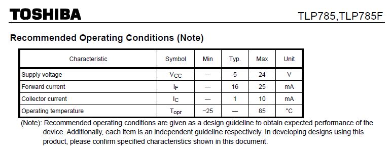

nevkon писал(а): ↑ Если судить по номиналу резистора, то пром. вариант - 24В.
при 2.2 кОм и 24В, ток будет 10мА, это маловато для открытия оптрона, у него по паспорту 16мА минимум. А вот 36В уже будет в самый раз, это как раз напряжение питания шпинделя.

13Dmitriy писал(а): ↑ при 2.2 кОм и 24В, ток будет 10мА, это маловато для открытия оптрона, у него по паспорту 16мА минимум.
Нет у оптрона минимума входного тока. Есть CTR (коэфф. передачи по току). Если выходной ток предполагается очень низким, то и входной тем более.
Ага. Понятно. Тогда предупреждаю, что этот контроллер пятью вольтами не управляется! Я вспомнил свои мытарства: мне пришлось закоротить ограничивающие резисторы в самодельной плате управления, но это все равно не принесло результата. Пришлось лезть в контроллер.

Курдль писал(а): ↑ Тогда предупреждаю, что этот контроллер пятью вольтами не управляется!
А если поставить токоограничивающий резистор перед оптроном не 2.2 кОм, а 220 Ом, как в документации?
