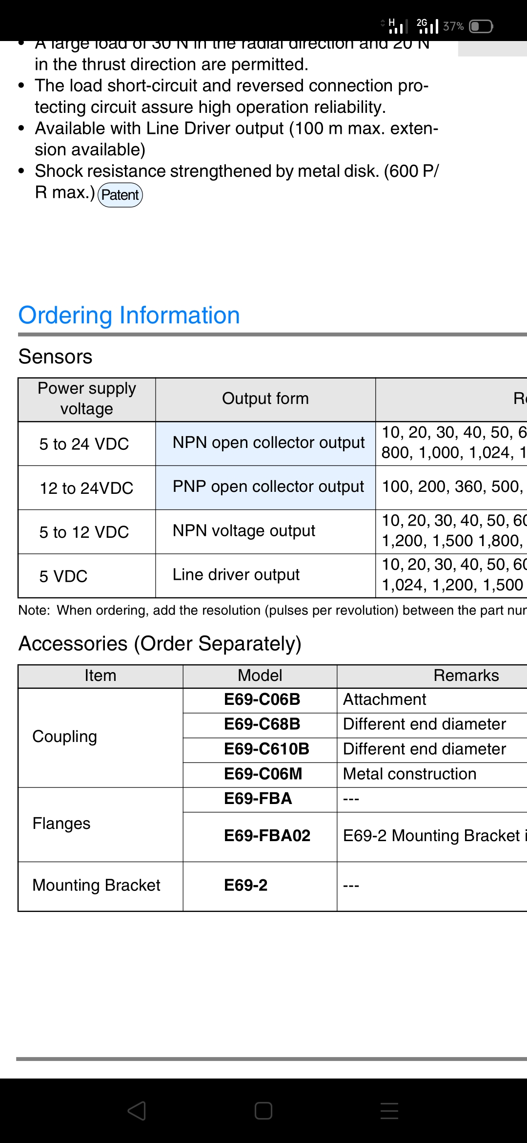

Прошу прощения, не точно описал. Z метка нужна для поворота шпинделя, 5 - я ось. И как соединить с платой. Что такое NPN voltage output. Просто завести провод на пин для остальных, индукционных датчиков Home?

тогда конечно стоит взять 4000 энкодер. не из-за хомления, а точности для )
погуглите "npn pnp sensor" - вполне понятные картинки показывает

Тут в вариантах Output Form вариант NPN voltage output. Что это значить? Как в этом варианте подключать Z энкодера к пину Home на плате?

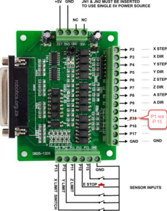

про энкодер. хорошо всё расписано (правда диаметра не хватает для расчета) - что вам самому мешает посчитать дискретность для энкодеров 1000 и 4000? арифметика же!
Nickoperator писал(а):Тут в вариантах Output Form вариант NPN voltage output. Что это значить? Как в этом варианте подключать Z энкодера к пину Home на плате?
1. на какой плате?
2. какая у вас система чпу?
тут экстрасенсов нет...

Мач3, датчики home x,y,z соединены на один пин. Туда же подсоединить Z энкодера.
DB25-1205.png (2880 просмотров) <a class='original' href='./download/file.php?id=185083&mode=view' target=_blank>Загрузить оригинал (475.75 КБ)</a>

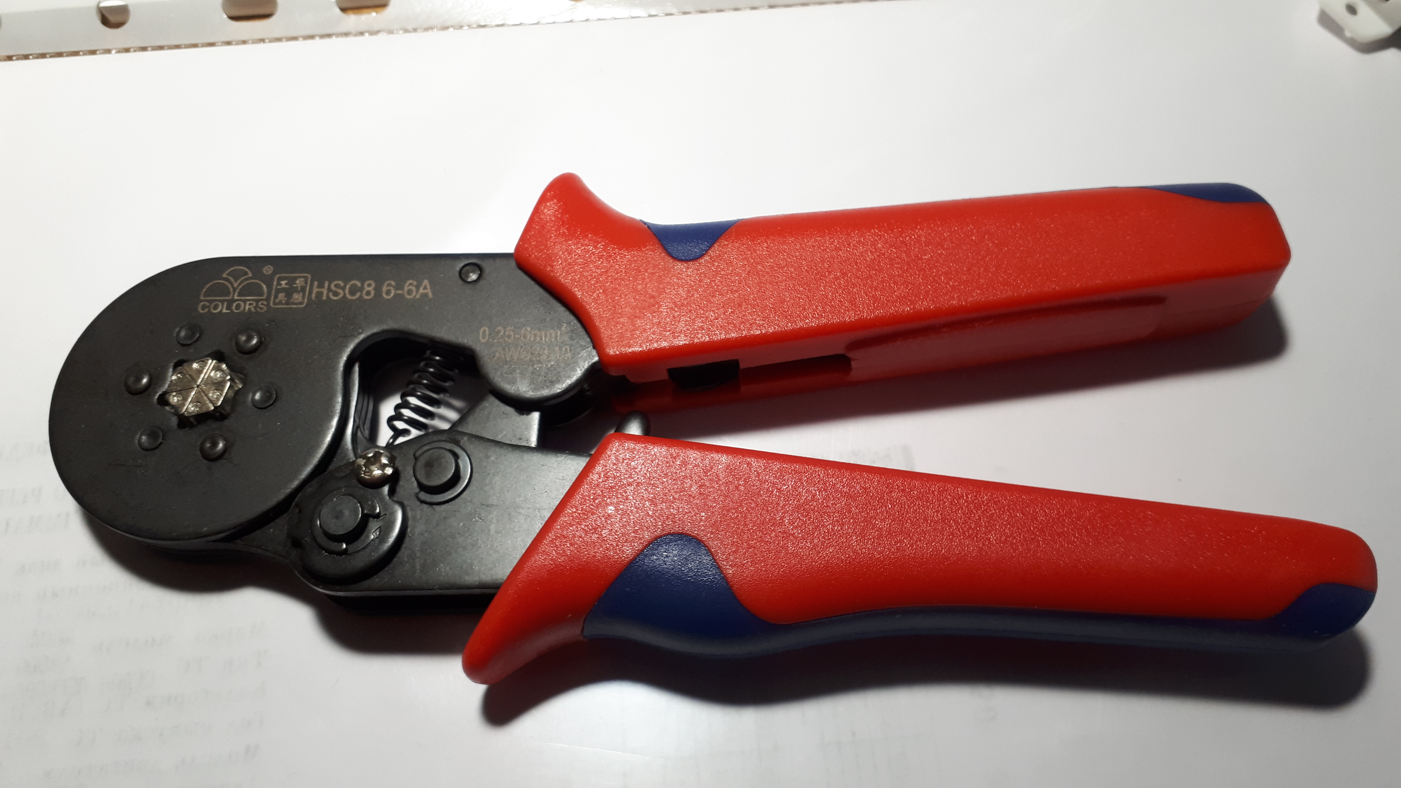

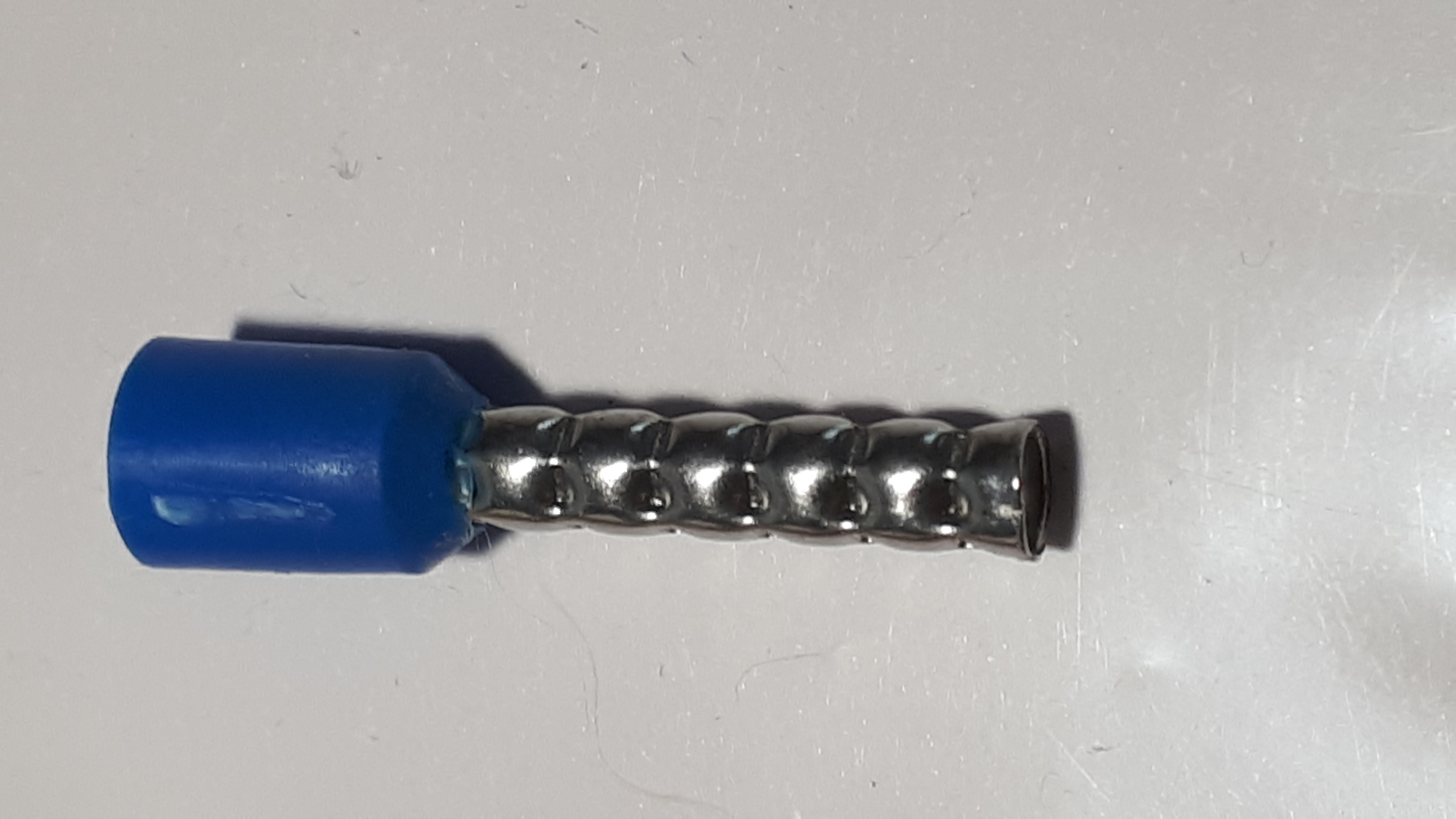

Прикупил себе обжимку..
Может кому пригодится...
https://aliexpress.ru/item/400003994731 ... 1596113445
Обжимка.jpg (2576 просмотров) <a class='original' href='./download/file.php?id=185268&mode=view' target=_blank>Загрузить оригинал (2.91 МБ)</a>
Наконечник.jpg (2576 просмотров) <a class='original' href='./download/file.php?id=185269&mode=view' target=_blank>Загрузить оригинал (1.36 МБ)</a>

Rom327, прям как моя...тоже намедни купил, хватит монтировать как попало!
Rom327 писал(а):Прикупил себе обжимку..
А почему именно 6-ти граная?
В большинстве то случаев пружина/винт прижимает одну сторону и по сравнению с прямоугольным получается меньшая площадь прикосновения.
