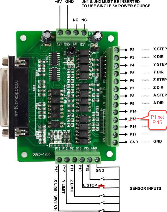

Прошу прощения, не точно описал. Z метка нужна для поворота шпинделя, 5 - я ось. И как соединить с платой. Что такое NPN voltage output. Просто завести провод на пин для остальных, индукционных датчиков Home?

тогда конечно стоит взять 4000 энкодер. не из-за хомления, а точности для )
погуглите "npn pnp sensor" - вполне понятные картинки показывает

Цель вот в чем - настроить отскок, сход с датчика Home, так чтобы шпиндель оказывался в вертикальном положении. Плюс -минус 0.01мм. Привод 5-й оси - ШД 0.9 градуса, дробление1/8 шага, червячный редуктор с передаточным 30,двойным колесом для выборки люфта. Станок только на ШД.

про энкодер. хорошо всё расписано (правда диаметра не хватает для расчета) - что вам самому мешает посчитать дискретность для энкодеров 1000 и 4000? арифметика же!
Nickoperator писал(а):Тут в вариантах Output Form вариант NPN voltage output. Что это значить? Как в этом варианте подключать Z энкодера к пину Home на плате?
1. на какой плате?
2. какая у вас система чпу?
тут экстрасенсов нет...

Мач3, датчики home x,y,z соединены на один пин. Туда же подсоединить Z энкодера.
