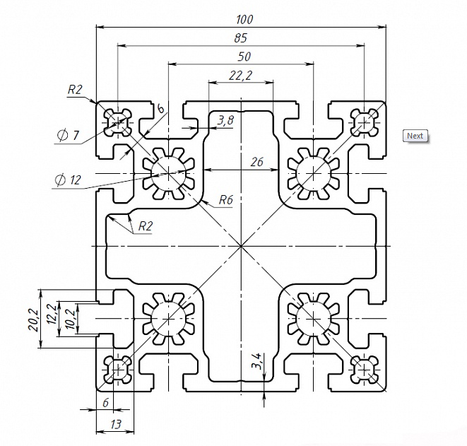

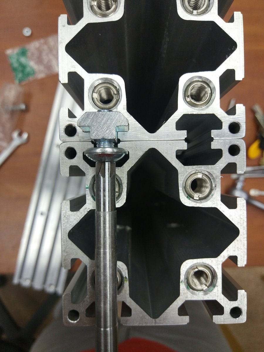

frezeryga писал(а):скручены за пазы как на фото. отверстия сквозные только в одном профиле под отвертку. стягивать болтами насквозь за внешние плоскости профиля нельзя поскольку их просто сплющит.

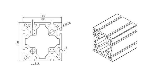

Застрелите меня если я не прав !!! вот у вас на картинке профиль ! Это простите какой ??? и вот картинка на профиль от СЗ серия H !!!! толщина стенок такая ЖЕ!!!! :thinking: :thinking: :thinking: :thinking: ну может плюс минут несколько десяток !!!! фото взято из темы портальника . ваше же !!!!! :thinking: :thinking: :thinking: :thinking:

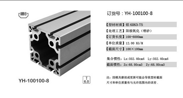

если смотреть китайца по ссылке выше - он довольно таки жирнее, 12кг/м
2019-12-13_19_44_06.jpg (2260 просмотров) <a class='original' href='./download/file.php?id=173255&mode=view' target=_blank>Загрузить оригинал (76.16 КБ)</a>
2019-12-13_19_44_11.jpg (2260 просмотров) <a class='original' href='./download/file.php?id=173256&mode=view' target=_blank>Загрузить оригинал (31.64 КБ)</a>
2019-12-13_19_44_22.jpg (2260 просмотров) <a class='original' href='./download/file.php?id=173257&mode=view' target=_blank>Загрузить оригинал (39.86 КБ)</a>

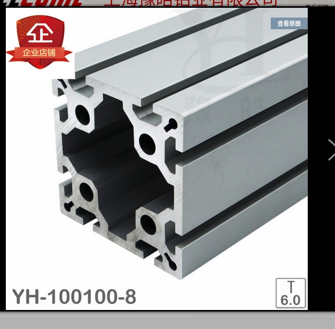

эээ....мммм....но простите это не тот профиль что у вас на фото...кхм...
где же истина ???
профиль СЗ (2238 просмотров) <a class='original' href='./download/file.php?id=173258&mode=view' target=_blank>Загрузить оригинал (249.27 КБ)</a>
профиль СЗ
Профиль из темы портальник (2238 просмотров) <a class='original' href='./download/file.php?id=173259&mode=view' target=_blank>Загрузить оригинал (169.44 КБ)</a>
профиль китайский
профиль китайский
