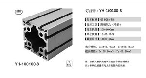

frezeryga писал(а):скручены за пазы как на фото. отверстия сквозные только в одном профиле под отвертку. стягивать болтами насквозь за внешние плоскости профиля нельзя поскольку их просто сплющит.
Застрелите меня если я не прав !!! вот у вас на картинке профиль ! Это простите какой ??? и вот картинка на профиль от СЗ серия H !!!! толщина стенок такая ЖЕ!!!! :thinking: :thinking: :thinking: :thinking: ну может плюс минут несколько десяток !!!! фото взято из темы портальника . ваше же !!!!! :thinking: :thinking: :thinking: :thinking:

если смотреть китайца по ссылке выше - он довольно таки жирнее, 12кг/м

эээ....мммм....но простите это не тот профиль что у вас на фото...кхм...
где же истина ???

Профиль из темы портальник (2036 просмотров) <a class='original' href='./download/file.php?id=173259&mode=view' target=_blank>Загрузить оригинал (169.44 КБ)</a>
профиль китайский
профиль китайский
