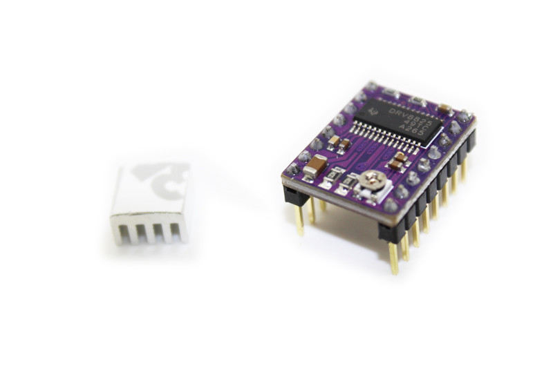

от шумного шпинделя отказался, т.е. его инвертора на 100 вольт, который реально ШУМЕЛ , поставил транс от нехилого УМ)) там 2 обмотки на 50 вольт. сделал не слабый выпрямитель с кондерами на 150 вольт от Y панели плазмы.. и следом за ним ШИМ регулятор шпинделя..
драйвер 8825
теплый пол отключал на время работы.. такая же фигня.. Зависает..

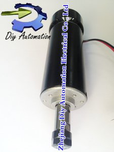

Как Вы думаете, такая штука, для домашнего пойдет? Фанеру и немного дюраля пилить?
HTB1WFKhLpXXXXb5XpXXq6xXFXXXb.jpg (5170 просмотров) <a class='original' href='./download/file.php?id=97649&mode=view' target=_blank>Загрузить оригинал (122.44 КБ)</a>
одно не нравится, продавец пишет что не встанут в него драйвера 8825, что то сомневаюсь в его честности..

АлександрСамара писал(а):Как Вы думаете, такая штука, для домашнего пойдет? Фанеру и немного дюраля пилить?
Тот моторчик что на рисунке, вроде используется только для сверления, в крайнем случае для гравировки, насчет фанеры может не хватить, я например вот таким: https://www.youtube.com/watch?v=8syhGDBAGOg пилю фанеру, но вот изготовление такой поделки из фанеры 5 мм: Re: Мои увлечения, и прочие штуки :-) #172 состоящей из 10 деталей заняло 2 часа.

У меня стоит такой, 500 Ватт, при нарезке фанеры 2 мм фрезой с 2 мм заглублением потребляет 300-400 мА.
HTB1SZndFVXXXXbWXpXXq6xXFXXXE.jpg (5145 просмотров) <a class='original' href='./download/file.php?id=97676&mode=view' target=_blank>Загрузить оригинал (69.71 КБ)</a>
вот и думаю, что вышеупомянутый в другом мелком станочке может себя проявить не плохо

АлександрСамара писал(а):У меня стоит такой, 500 Ватт, при нарезке фанеры 2 мм фрезой с 2 мм заглублением потребляет 300-400 мА.
Странная у Вас математика)) за 2 часа можно столько напилить))
https://www.youtube.com/watch?v=C1-NmxrKT4Q
У меня при съеме 2-х мм с скоростью 300 мм/мин, кукурузой, обороты с 11500 резко падают до 6000 и жутко начинает подвывать.. В связи с чем приходится съем до 1 мм уменьшать. Хотя возможно режим, и фреза не подходящая. :wik:
