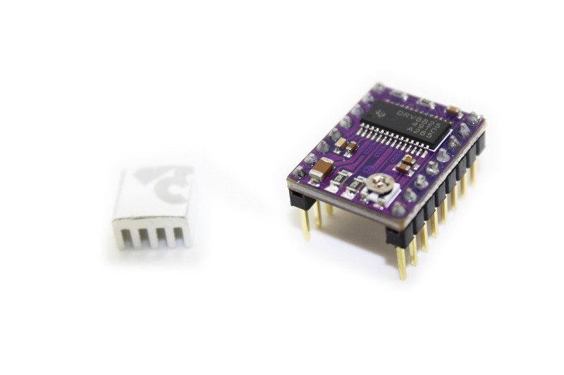

от шумного шпинделя отказался, т.е. его инвертора на 100 вольт, который реально ШУМЕЛ , поставил транс от нехилого УМ)) там 2 обмотки на 50 вольт. сделал не слабый выпрямитель с кондерами на 150 вольт от Y панели плазмы.. и следом за ним ШИМ регулятор шпинделя..
драйвер 8825
теплый пол отключал на время работы.. такая же фигня.. Зависает..

Как Вы думаете, такая штука, для домашнего пойдет? Фанеру и немного дюраля пилить?
HTB1WFKhLpXXXXb5XpXXq6xXFXXXb.jpg (5411 просмотров) <a class='original' href='./download/file.php?id=97649&mode=view' target=_blank>Загрузить оригинал (122.44 КБ)</a>
одно не нравится, продавец пишет что не встанут в него драйвера 8825, что то сомневаюсь в его честности..
HTB1DsN5LVXXXXakXFXXq6xXFXXXW.jpg (5410 просмотров) <a class='original' href='./download/file.php?id=97650&mode=view' target=_blank>Загрузить оригинал (50.24 КБ)</a>
