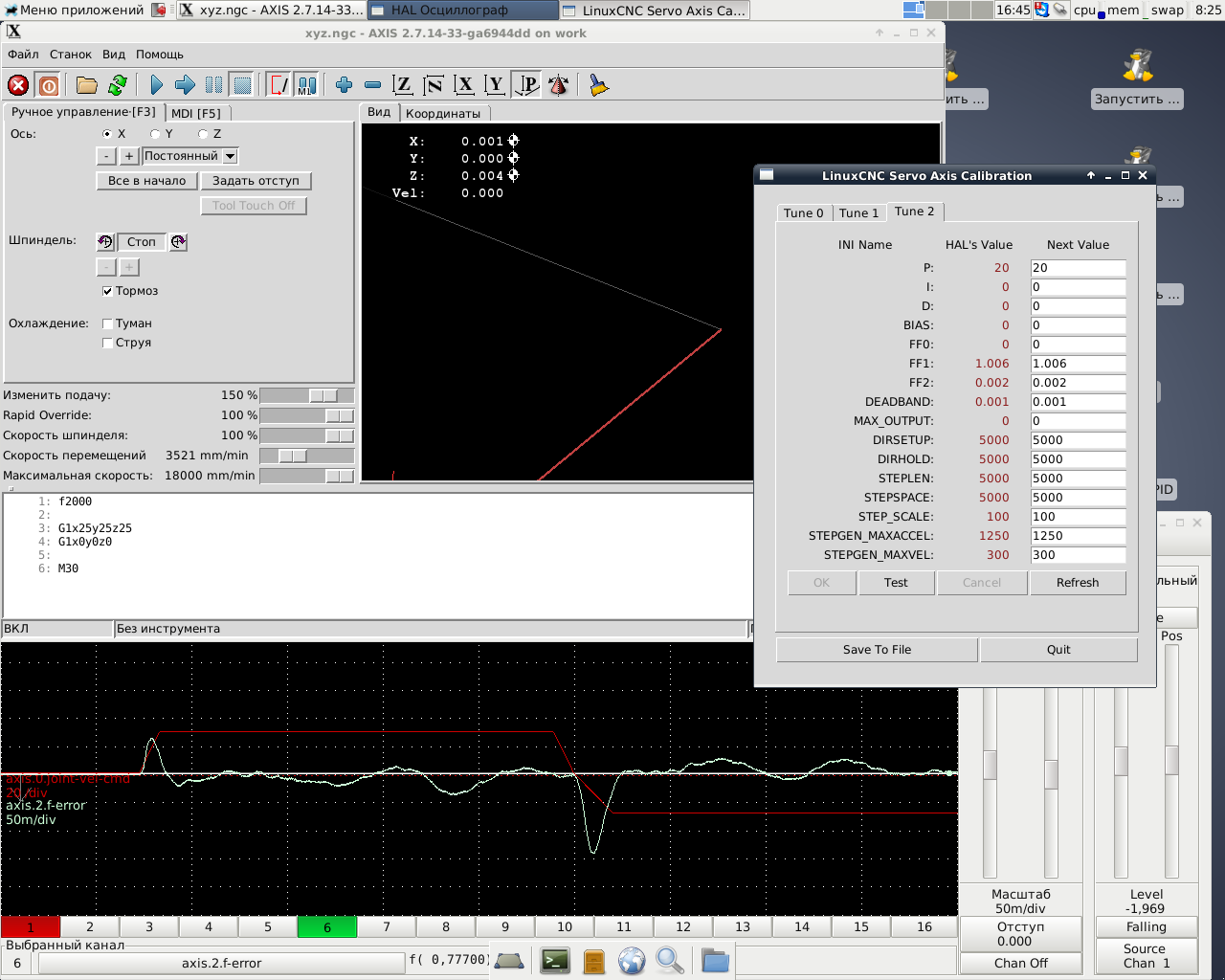

пробую настраивать пид
получаю примерно такие графики
pid.png (3819 просмотров) <a class='original' href='./download/file.php?id=146532&mode=view' target=_blank>Загрузить оригинал (171.91 КБ)</a>
сколько это 50m/div?
Насколько этот график должен быть лучше?

Наверно это не совсем совместимые вещи.
Для построения траектории мне нужен сигнал ОС
Если он внутренний, то я не вижу реальную ошибку
Если он с энкодера то Linuxcnc начинает регулировать своими коэффициентами
Нужно как то (какими то коэфф) отключить регулировку
Или я ошибаюсь?
