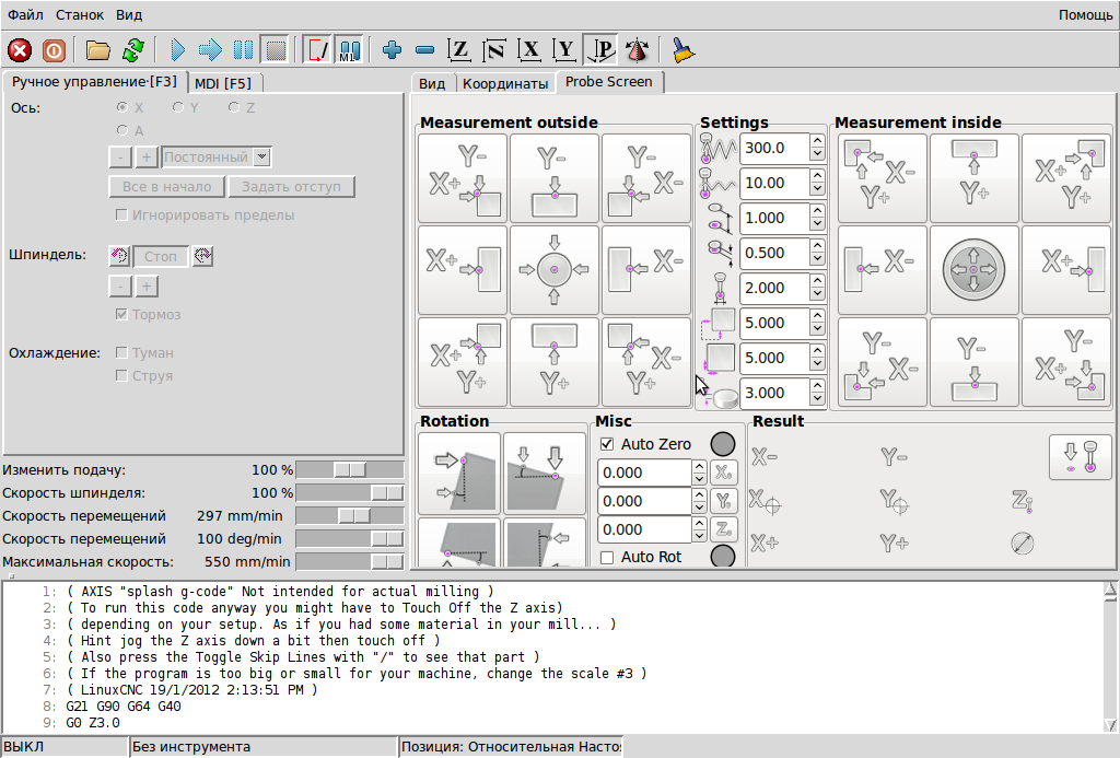

galexey писал(а): ... на разрешении 1024х768 панелька не помещается.
Добавил к исходникам папку с иконками и .glade для разрешения 1024x768.
Чтобы использовать их, надо всё содержимое папки probe_icons_1024x768 скопировать с заменой в папку probe_icons.
Делал на глаз, т.к. нет монитора 1024x768. Если ещё не влезло, покажите screensave, поправлю.
galexey
Сообщения: 104
Зарегистрирован: 01 апр 2012, 21:35
Репутация: 9
Re: [WIKI] Работа с центроискателем
Сообщение galexey »
По горизонтали всё отлично поместилось
Немного не помещается по вертикали
Снимок-axis.ngc - AXIS 2.5.2 on my_LinuxCNC_machine.png (4419 просмотров) <a class='original' href='./download/file.php?id=73440&mode=view' target=_blank>Загрузить оригинал (190.41 КБ)</a>

galexey писал(а):По горизонтали всё отлично поместилось
Поправил.
galexey
Сообщения: 104
Репутация: 9
Сообщение galexey »
Теперь всё отлично. Стал видеть ошибку
19:23:43 Error: Поименованный параметр #<_ini[toolsensor]rapid_speed> не определен
Хотя в ini он есть.

verser
