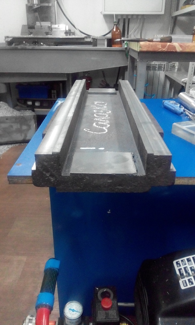

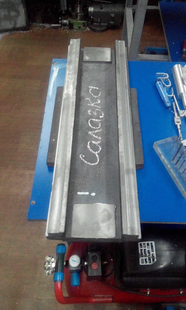

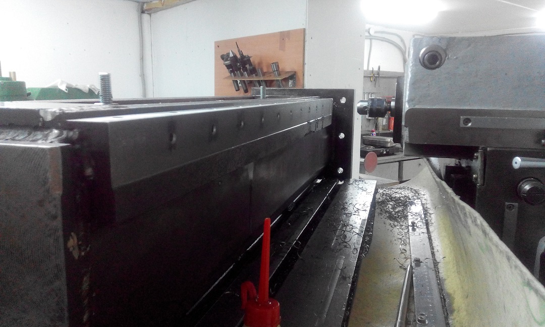

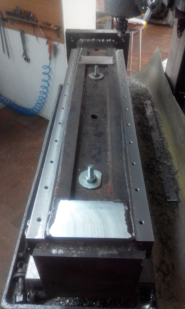

Выдалась пара свободных часов на работе, насверлил отверстий под крепление рельса на колонне. Еще забрал с обработки салазку.

NKS
Сообщения: 2464
Репутация: 1233
Откуда: Волгоград
Re: Китаец 7045 в чпу
Сообщение NKS »
Многообещающие фотографии! :good:

Заодно проверка литейщиков и обработчиков перед следующим проектом.

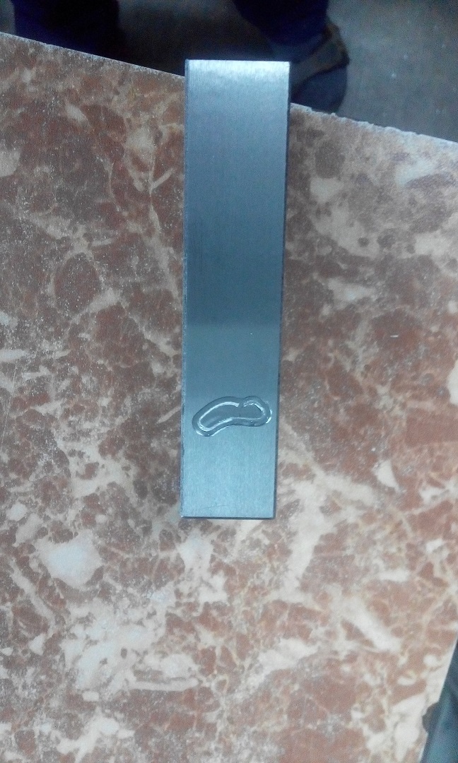

Сегодня мой горе-помощник доказал мне, что китаец, если придется может фрезеровать каленую параллельку. Этот, даже не знаю как культурно выразиться, "помощник", забыл вытащить из-под заготовки параллельку и она была благополучно запилена на глубину 1мм. Поскольку фреза была по цветнине, то ей пришел конец, но станок, в целом, справился :) , только немного звук обработки изменился. Я ему, с горяча, сказал, что яма похожа на вялый член, как раз такой, как у него в голове, интересно, придет он завтра на работу или нет?

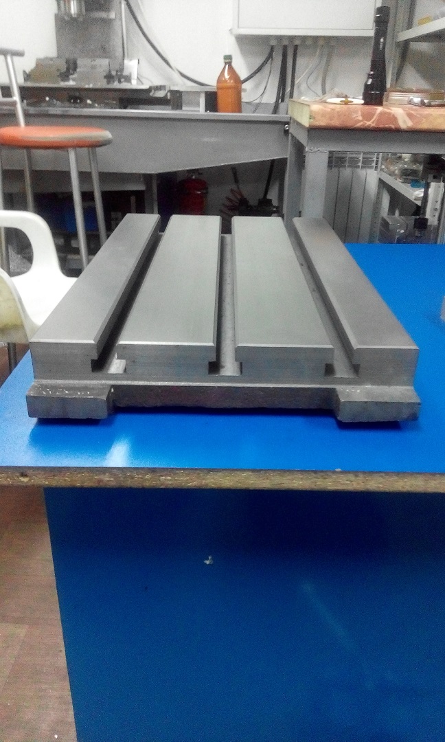

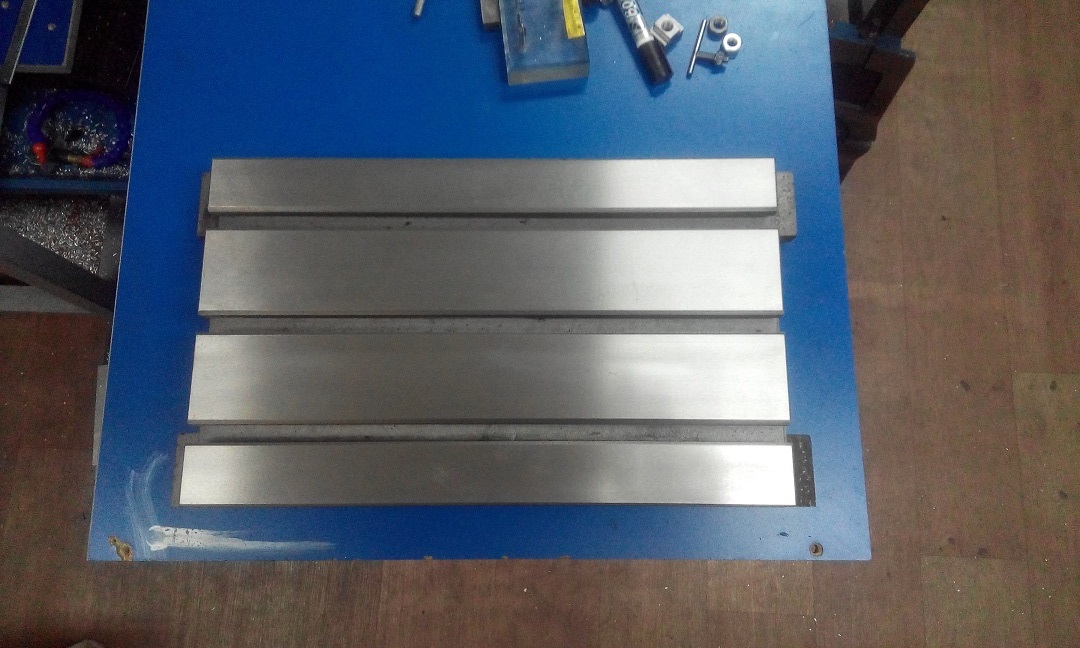

Но есть и хорошие новости. Забрал с обработки стол для следующего станочка. Отливка не без косяков, немного песка в толще металла... Надо будет высказать литейщикам на будущее.

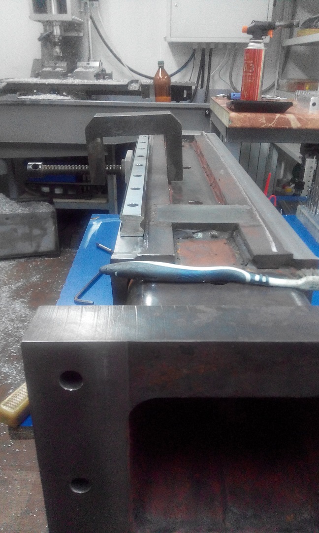

Еще насверлил горизонтальным шпинделем отверстия под боковой прижим рельса на колонне. Так что, потихоньку двигаемся...
john1987887 писал(а):Забрал с обработки стол для следующего станочка.
Не перестрались ли с фасками на Т-пазах, какими-то большими кажутся...
john1987887
Сообщения: 3063
Репутация: 1802
Сообщение john1987887 »
Фаски больше, чем я указал на чертеже, а вообще ровно такие же как на моих 675-м и 676-м фрезере.
john1987887, Кстати, размер Т-паза какой, не 18 мм случаем?
john1987887 писал(а):Паз 14 мм
Ошибся чутка :)

john1987887 писал(а):сказал, что яма похожа на вялый член, как раз такой, как у него в голове, интересно, придет он завтра на работу или нет?
это с какой стороны посмотреть))))
А вообще главное чтобы адекватный был, а то бывают уроды которые на обиде могут и алмазной пастой ШВП мазнуть((.
