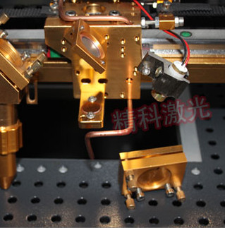

libixur писал(а):Тогда другой вопрос, какое давление выдержит линза безболезненно?
Смотрите, какую конструкцию головки нашёл на китайских сайтах :
голловка.jpg (4156 просмотров) <a class='original' href='./download/file.php?id=56734&mode=view' target=_blank>Загрузить оригинал (38.48 КБ)</a>
Видите медную трубочку подачи воздуха в место реза ? Мне кажется такая конструкция более рациональная, чем общепринятая с соплом от линзы.
Трубочка то, ниже куда то уходит. И не понятно на двух соплах линзы стоят в разных направлениях, почему?
Хотя нет в одном, тогда я так понимаю работаю оба сопла? (по очереди)

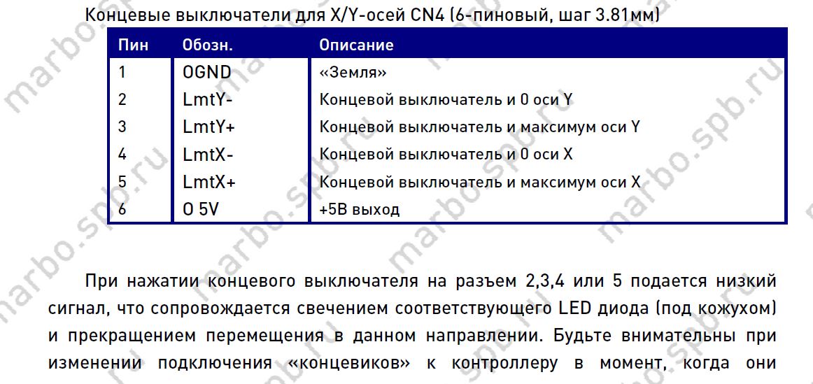

Re: Проект 100W СО2 Лазерный раскройщик/гравер 1500x1200
dima7411 писал(а):Тогда СОМ на 0, а NO на LmtY-
Да. И если там на входе оптопара (а скорее всего так), то еще Lim+ на +5V
Сообщение dima7411 »
Судя по картинке, вряд ли...
LmtY+ для подключения для подключения другого концевика.
Тенгель
Сообщения: 1796
Репутация: 619
Откуда: Чита
Сообщение Тенгель »
den_sibirskiy писал(а): И не понятно на двух соплах линзы стоят в разных направлениях, почему?
Да это просто головки в кучу навалены для образца, ниже видите кронштейн с зеркалом лежит.

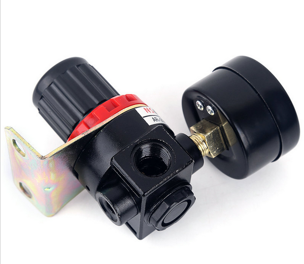

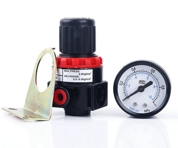

Если уж очень хотите правильно, то поставьте регулятор давления после компрессора. Но он у многих уже стоит по умолчанию. А для удобства, поставьте маленький ручной краник.
Типа такого:
Есть и еще меньше, просто картинку не нашел.

kalinvick, вчера как раз пришла такая штука из китая
2112.PNG (4106 просмотров) <a class='original' href='./download/file.php?id=56748&mode=view' target=_blank>Загрузить оригинал (334.06 КБ)</a>
214324.PNG (4106 просмотров) <a class='original' href='./download/file.php?id=56749&mode=view' target=_blank>Загрузить оригинал (364 КБ)</a>
350 руб :)

Эта штука хороша, когда необходимо редко устанавливать давление.
Например компрессор 6 атм, а в станок -1.5 атм.
Все ок.
А вот когда надо быстро подстроить воздух, то лучше иметь маленький краник с микрометрическим винтом.
И давление на палец щупать из головки.
Это из опыта.
Деталь, которая на фото, что бы ее настроить надо нажать, на головку, то есть приложить усилие. Не даром эта штука на кронштейне.
А краник - маленький, его удобно повесить рядом с головой и точно регулировать подачу воздуха.
И еще - палец для воздуха в диапазоне 0 - 2.0 атмосферы, весьма чувствительный инструмент, в отличии от неизвестно какой шкалы с мелкими рисками.
Тактильная память, если что.

Собираюсь заказывать трубу 80W фирма EFR серия PL1600. Кто что слышал про эти трубки или имел опыт работы?
Подключил COM => GND, a NO => Lim- На контроллере, при нажатии кнопки концевика, загорается индикатор(лампочка) Но в ручном режиме, когда даю ходу по Y и нажимаю на концевик, то ничего не происходит-ось не реагирует.
Сообщение Dimager »
Нашел на русском языке инструкцию, все правильно вроде сделал. Что тогда не так? На видео слышно как ось движется и не реагирует на нажатия концевика, хотя индикаторы загораются. https://www.youtube.com/watch?v=rr9Pe4vRYTE

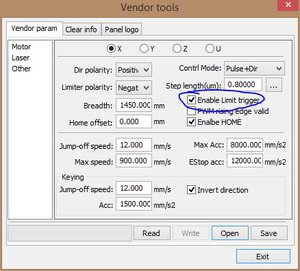

В проге порыться думаю внимательно надо на предмет концевиков и вариантов их настроек....

niksooon писал(а):В проге порыться думаю внимательно надо на предмет концевиков и вариантов их настроек....
Конечно! В программе есть галочка, и я уже обращал когда-то на нее внимание, но она вылетела из головы)

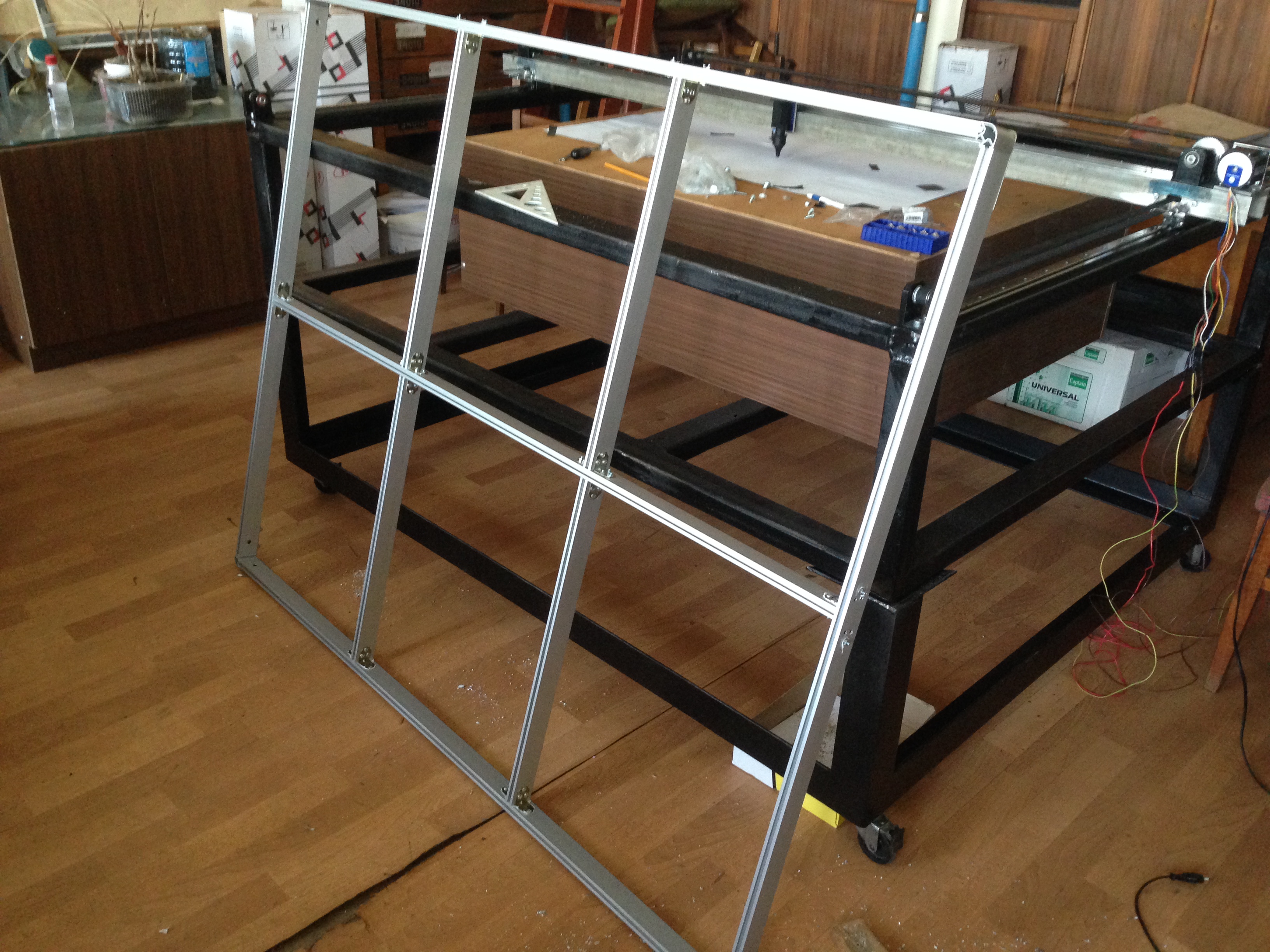

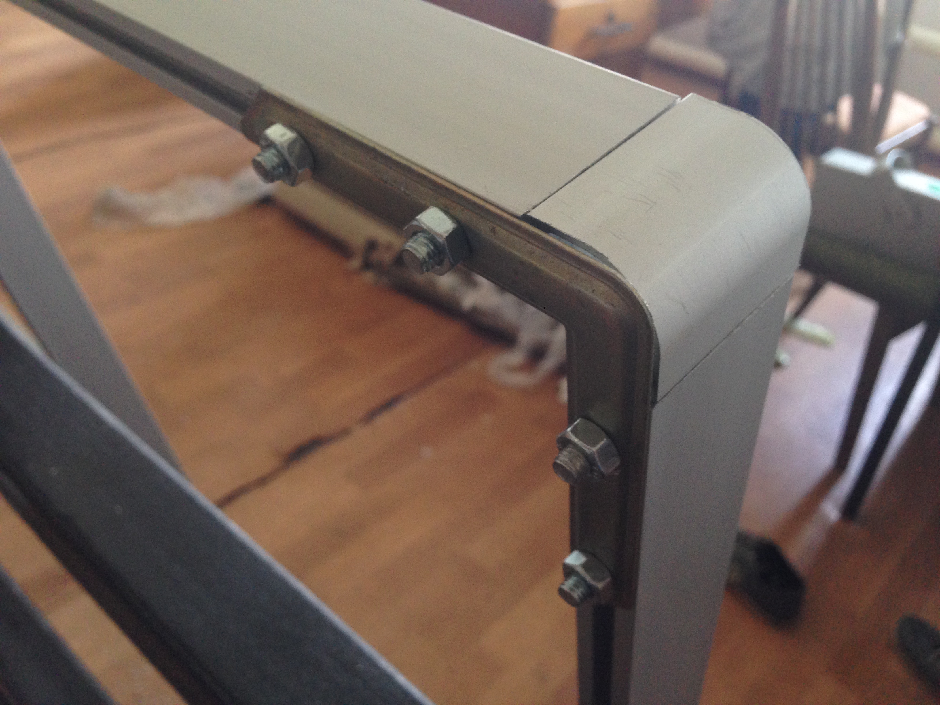

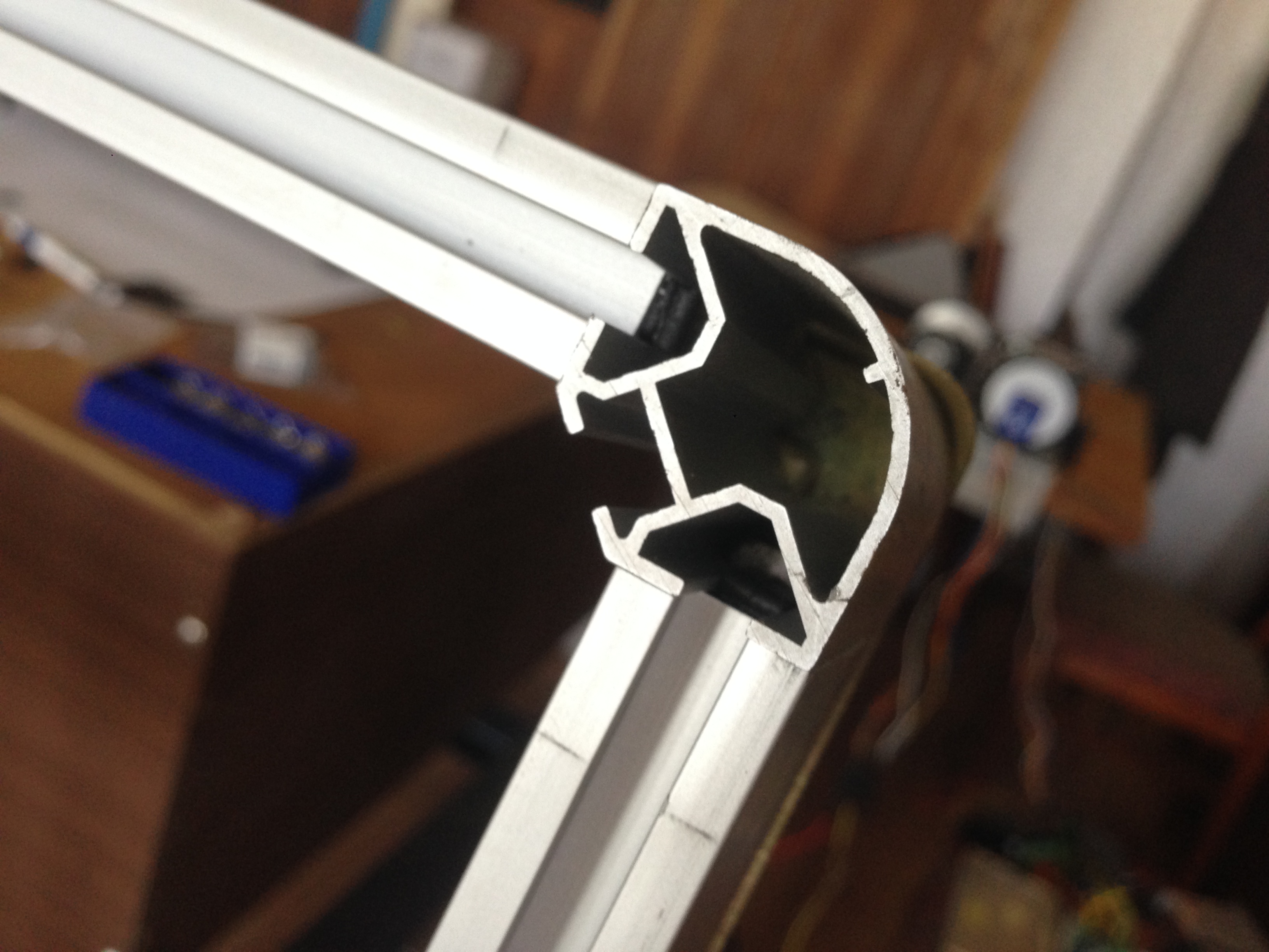

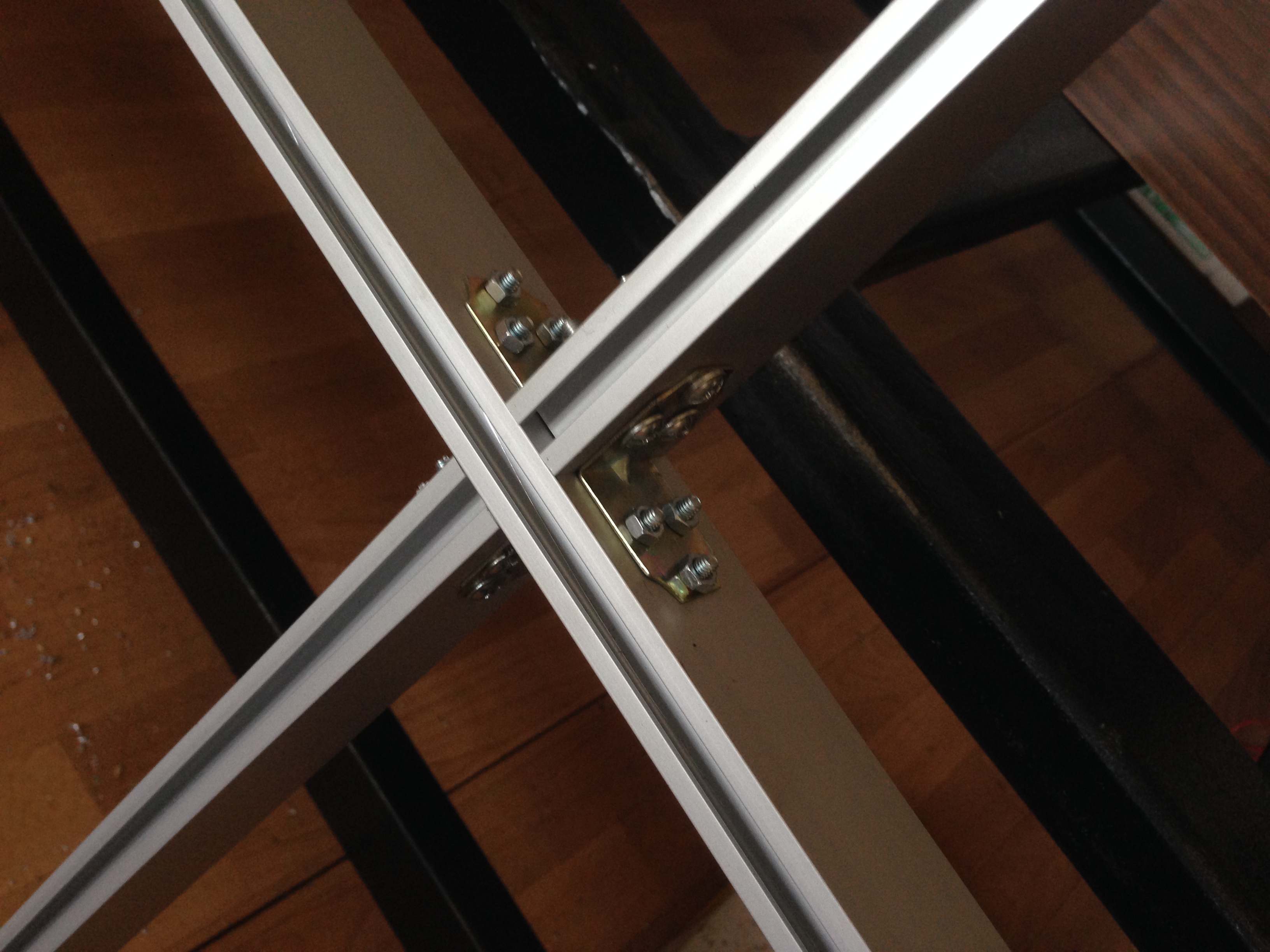

Скрутил раму стола. :roll:

на воздух обязательно поставить фильтр и масло-водо отделители. иначе на линзу и ваше изделие полетит всякая шляпа. У меня без них можно было гравировать и с выключеным лазером :)
"Dimager" - а что планируешь на стол в качестве ламелей?. Я купил алюминиевые уголки, но они отражают луч хорошо, с обратной стороны подпалины образуются. Да и толщина ламели более 1мм - плохо. Не ужели придется рубить?
Dimager
Сообщения: 269
Зарегистрирован: 23 ноя 2014, 02:05
Репутация: 66
Сообщение Dimager »
tok17 писал(а):"Dimager" - а что планируешь на стол в качестве ламелей?. Я купил алюминиевые уголки, но они отражают луч хорошо, с обратной стороны подпалины образуются. Да и толщина ламели более 1мм - плохо. Не ужели придется рубить?
Ищу альтернативу уголку, но пока безуспешно.
