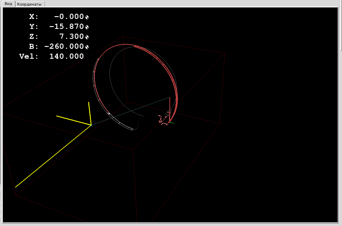

stounhead
Сообщения: 122
Зарегистрирован: 29 дек 2021, 15:55
Re: 4-я ось: настройка поворотной оси (мини FAQ)
Сообщение stounhead »
Добрый день Всем!
За прошедшеевремя много чего настроил.
в результате выяснил что сбивал поворотную ось частотник шпинделя. была очень сильная помеха.
разобрался с направлением вращения оси и отображением траэктории.
НО!
на станке есть концевики которые в трех осях помогают помнить координаты.
а вот с четвертой отсью такое не получается. КАК через таблицу инструмента сделать отступ не могу понять.
Помогите пожалуйста. пошагово если можно.
как лучше реализовать отступ?
1- таблица инструментов
2- передвинуть нули в hal файле
3- изменить лимиты в ini файле. пока что приходится дурить станок так. но это очень криво. поскольку >0< является гдавным и вокруг него рисуется траэктория не совпадая с реальностью
Снимок экрана_2022-02-18_11-05-23.png (2999 просмотров) <a class='original' href='./download/file.php?id=201845&mode=view' target=_blank>Загрузить оригинал (33.96 КБ)</a>
ex71
Сообщения: 743
Репутация: 109
Сообщение ex71 »
а разве нет датчика нуля на поворотке? надо сделать.. он же по нему обнуляется. Это либо Z метка на энкодере, либо физический концевик.
stounhead
Сообщения: 122
На поворотке концевика и не будет. Пока нет надобности.
Интересует как правильно настроить конфигурацию так чтобы не искать нули каждый раз. Заодно и визуализация была нормальная.
В конфигурации без концевиков и визуализация уже настроена. И работает без проблем.
ex71
Сообщения: 743
Репутация: 109
Сообщение ex71 »
stounhead писал(а): ↑ Пока нет надобности.
в чем сложность то поставить концевик?
сам без концевиков кажется не умеет обнулятся - надо кнопку жать. Либо перенос системы координат (опять же кнопка).
