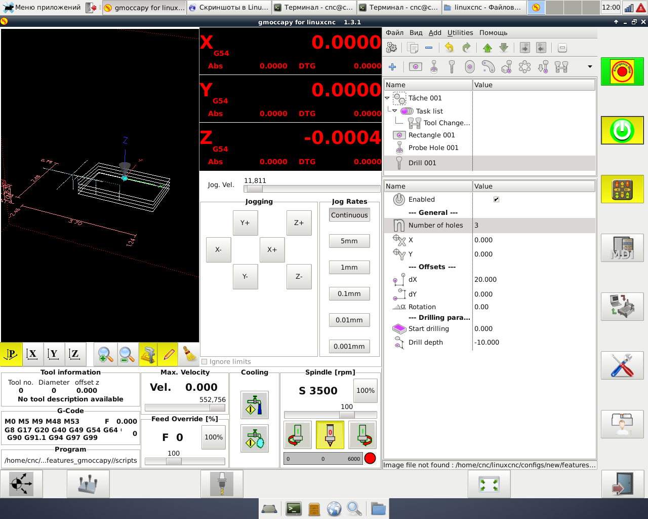

Запустил--НО--по своей инструкции ;)
gmo.png (4565 просмотров) <a class='original' href='./download/file.php?id=55767&mode=view' target=_blank>Загрузить оригинал (226.12 КБ)</a>
футурес брал здесьhttps://github.com/cnc-club/linuxcnc-features/
Самое главное в ini файл прописать абсолютные пути в секции DISPLAY
у меня так--у вас будет по другому
GLADEVCP = -U --catalog=mill-mm /home/cnc/linuxcnc/configs/new/features_gmoccapy/features.ui
FEATURES_PATH = /home/cnc/linuxcnc/configs/new/features_gmoccapy/
Символические ссылки сделать соответственно.
И Вуаля.
При запуске ругается на отсутствие картинок и какого-то bell.ogg(так и хочется изменить на EGG)
архив
new.tar.gz
(1.45 МБ) 1125 скачиваний
