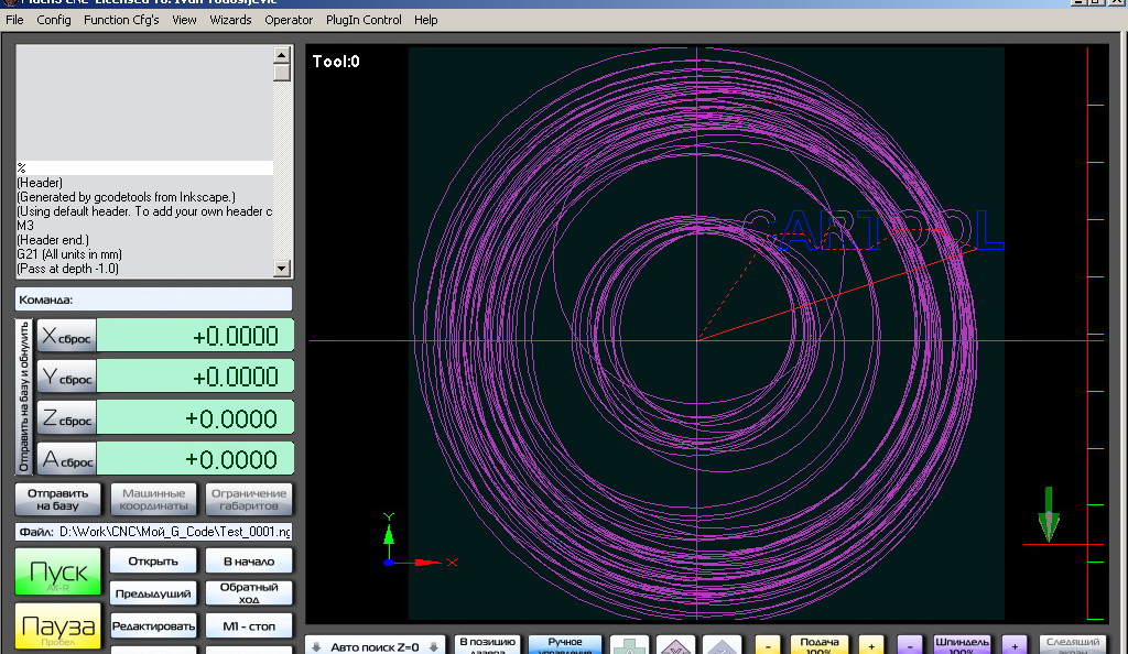

Инструкцию читал, если это можно назвать инструкцией, код кривой рисует какие-то не понятные круги вместе со шрифтом, если добавить букв кругов становится огромное количество типа так
Test_0001.ngc
(11.49 КБ) 1350 скачиваний

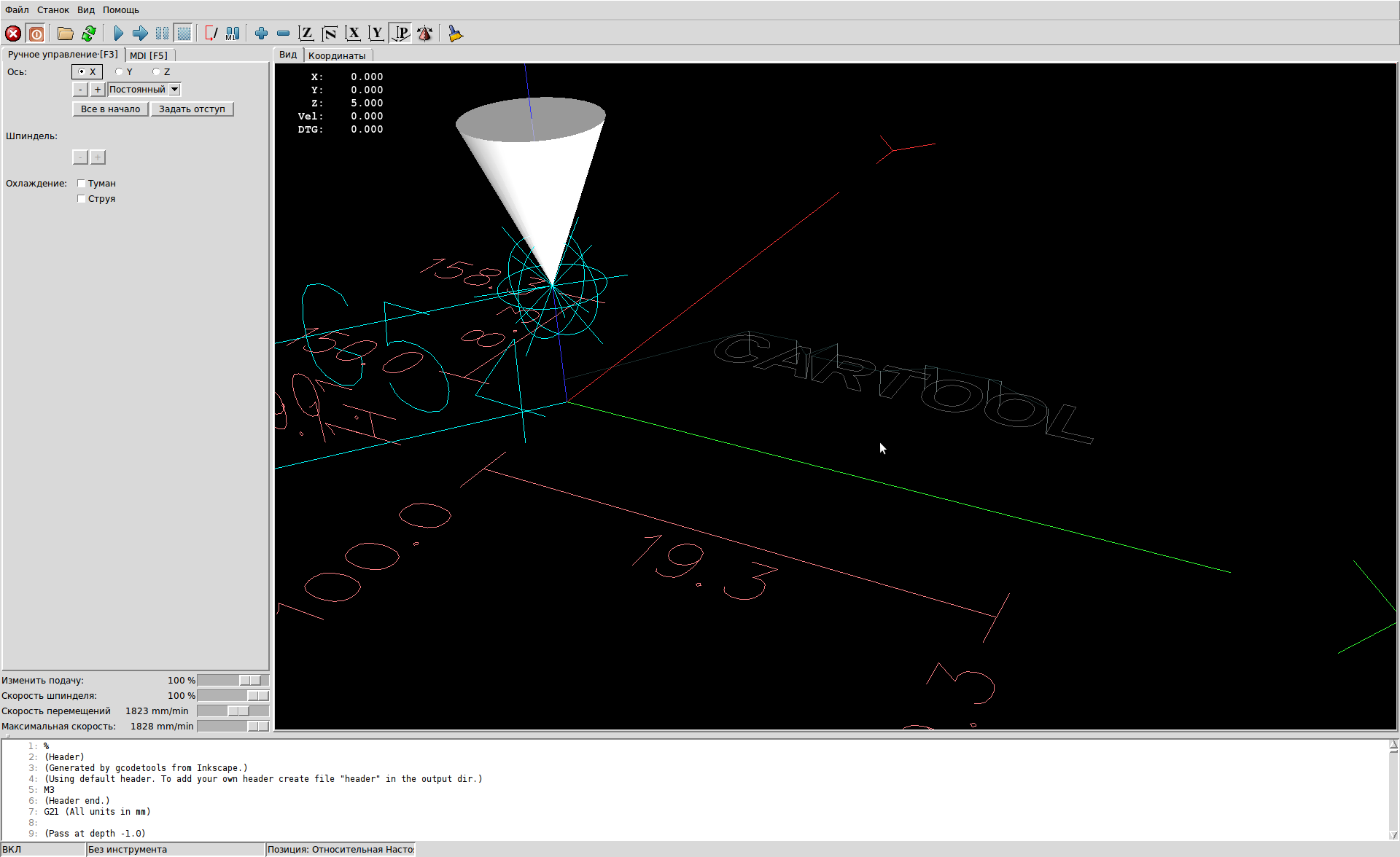

Vasily, без нервов :). Замечания к инструкции в структурированом виде представте, постараюсь исправить.
Ваш код у меня отображается так (рис в низу). Если это не то, что Вы хотите получить, то выложите исходное изображение.
your_test.png (4526 просмотров) <a class='original' href='./download/file.php?id=4587&mode=view' target=_blank>Загрузить оригинал (98.97 КБ)</a>
Re: Gcodetools - plug-in Inkscape для экспорта в Gcode
Возможно стоят относительные координаты или абсолютные по центрам круговых интерполяций. Попробуй добавить
G90
G91.1
в начало Gкода.
И желательно прикрепи еще свой svg, и скриншот неправильной траектории в управляющей программе.
Vasily
Сообщения: 4
Зарегистрирован: 11 мар 2012, 14:21
Сообщение Vasily »
А нервов никаких и нет, а то что у вас отображается это то что я и хотел получить, но тогда почему в матче отображается вот так?:
Graver1.jpg (4505 просмотров) <a class='original' href='./download/file.php?id=4602&mode=view' target=_blank>Загрузить оригинал (269.99 КБ)</a>
. теперь насчет инструкции, надо писать больше примеров что писать в окошках и для чего, например написано Depth function и стоит d и что туда вписать? и опишите на простых примерах как можно гравировать текст по контуру по средней линии и тд.. что вообще сейчас доступно.
Поставил Арткам через 20мин у меня всё получилось не читая никаких инструкций, и реально от гравировано на станке!
И можно поинтересоваться что это за софт у вас на картинке?

Nick писал(а):Возможно стоят относительные координаты или абсолютные по центрам круговых интерполяций. Попробуй добавить G90G91.1 в начало Gкода.
Да вот теперь всё нормально! Спасибо! за подсказку, но значит у вас есть где-то не доработка я так понимаю? и править инструмент в картинках это не серьёзно так что подумайте над этим.
