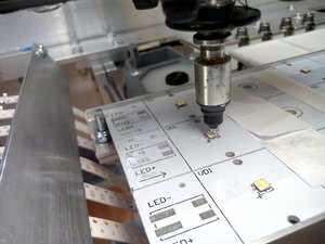

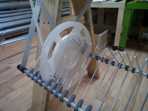

Приветствую.
Российские установщики smd компонентов продолжают появляться... К сожалению, не хватает времени появляться тут и публиковать новости.
Последнее не давнее видео - Установка SMD диодов, типо - Oslon Square OSRAM с линзой специальной насадкой и разъемов типо - WAGO.
https://www.youtube.com/watch?v=--0gnysBEwg
Аппарат доведен практически до совершенства. Софт так же, появилось много различных функций.
Для диодов с линзой разработана специальная насадка, которая не повреждает линзу.

А почему все диоды установлены слегка кривовато и не ровно по центру своего места? Вроде ж каждый проходит визуальную коррекцию :)
mart2525
Сообщения: 122
Зарегистрирован: 03 май 2013, 15:24
Репутация: 186
Откуда: Казань
Re: Самодельный установщик SMD
Сообщение mart2525 »
AndyBig писал(а):А почему все диоды установлены слегка кривовато и не ровно по центру своего места? Вроде ж каждый проходит визуальную коррекцию :)
Ставит очень ровно. На самом деле у данного LED-диода с одной стороны есть визуальный скос, его корпус не совсем квадратный а контактные площадки - ровные (фото в приложении). По этой причине, кажется что установлен не ровно.
Данные диоды для установщика не проблема, 0402 ставит четко. В данном случае, акцент делается на LED-диод с линзой. Так как стандартной насадкой его проблематично взять и установить.

Теперь, присмотревшись, увидел. Действительно скос создает впечатление неровно установленного, а смещение - это у шелкографии, а не у диодов :)

Это получается, что под каждую линзу светодиода нужно нужно делать насадку с соответствующим профилем или среди них есть некоторая универсальность? Например, SSL150 с линзами разной кривизны на 90 и 120 градусов, XML, и т.д.

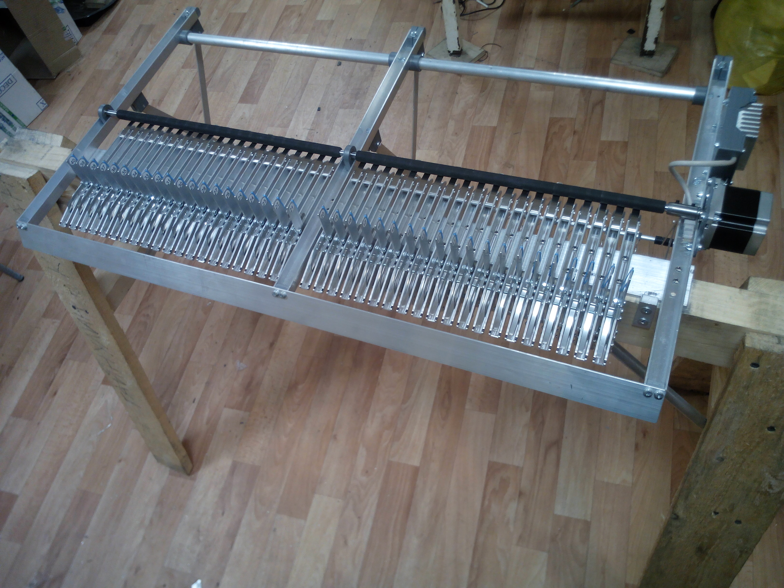

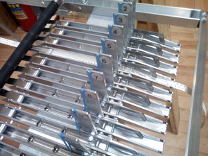

seva1969 писал(а):Идея добавить дозатор для нанесения паяльной пасты еще не пробила себе дорогу в жизнь?
У меня такой идее не было для данного установщика. Многие спрашивают - про дозатор на голову установщика.
Установщик должен быть установщиком.
Есть планы сконструировать отдельный автомат - дозатор пасты и клея, 2-х головочный. Что бы работал на 100%, так же как и Установщик SMD.
А что то городить на головку установщика SMD - это не совсем хорошо. Считаю, что каждый аппарат должен заниматься своей задачей как можно лучше.

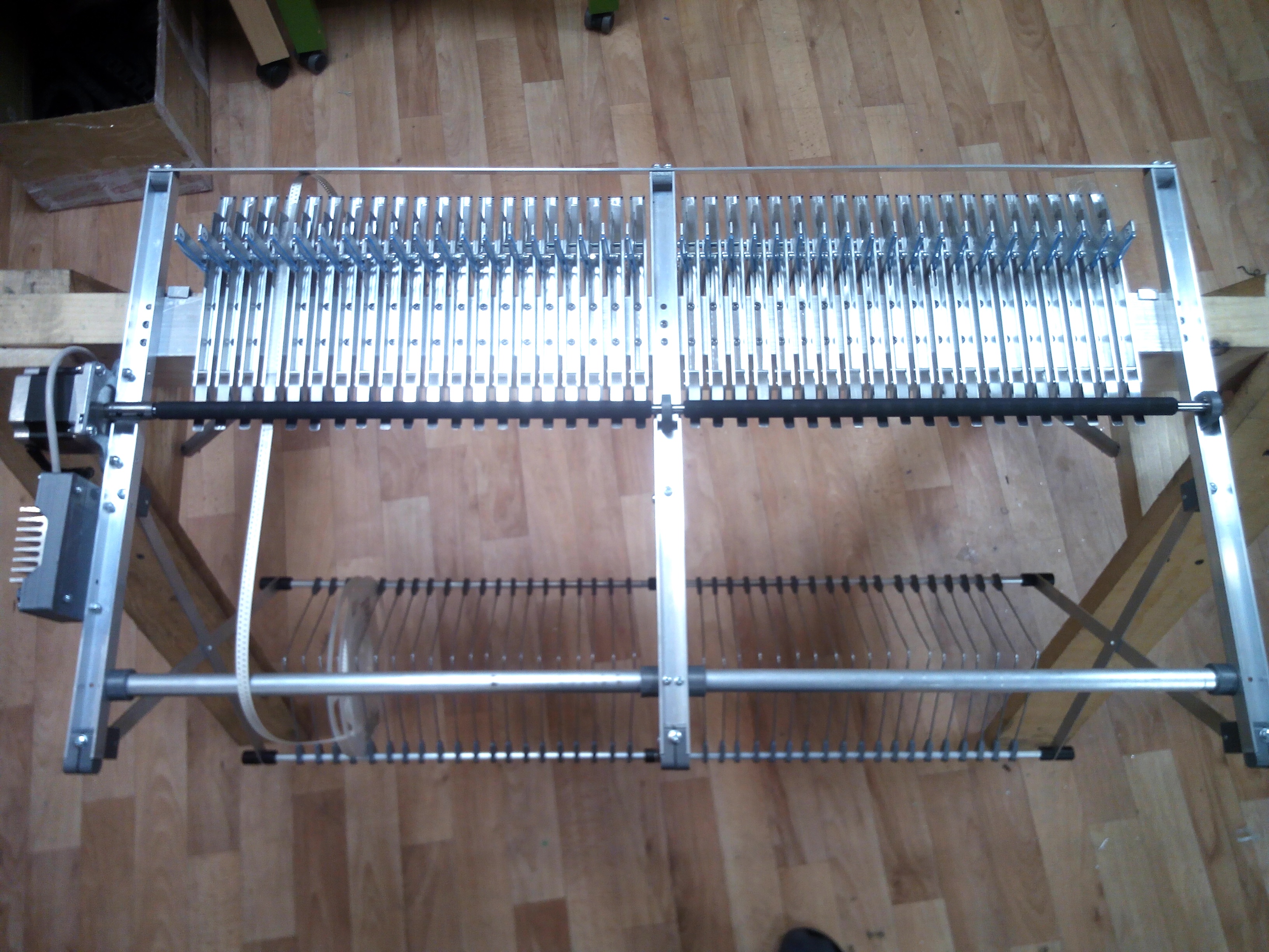

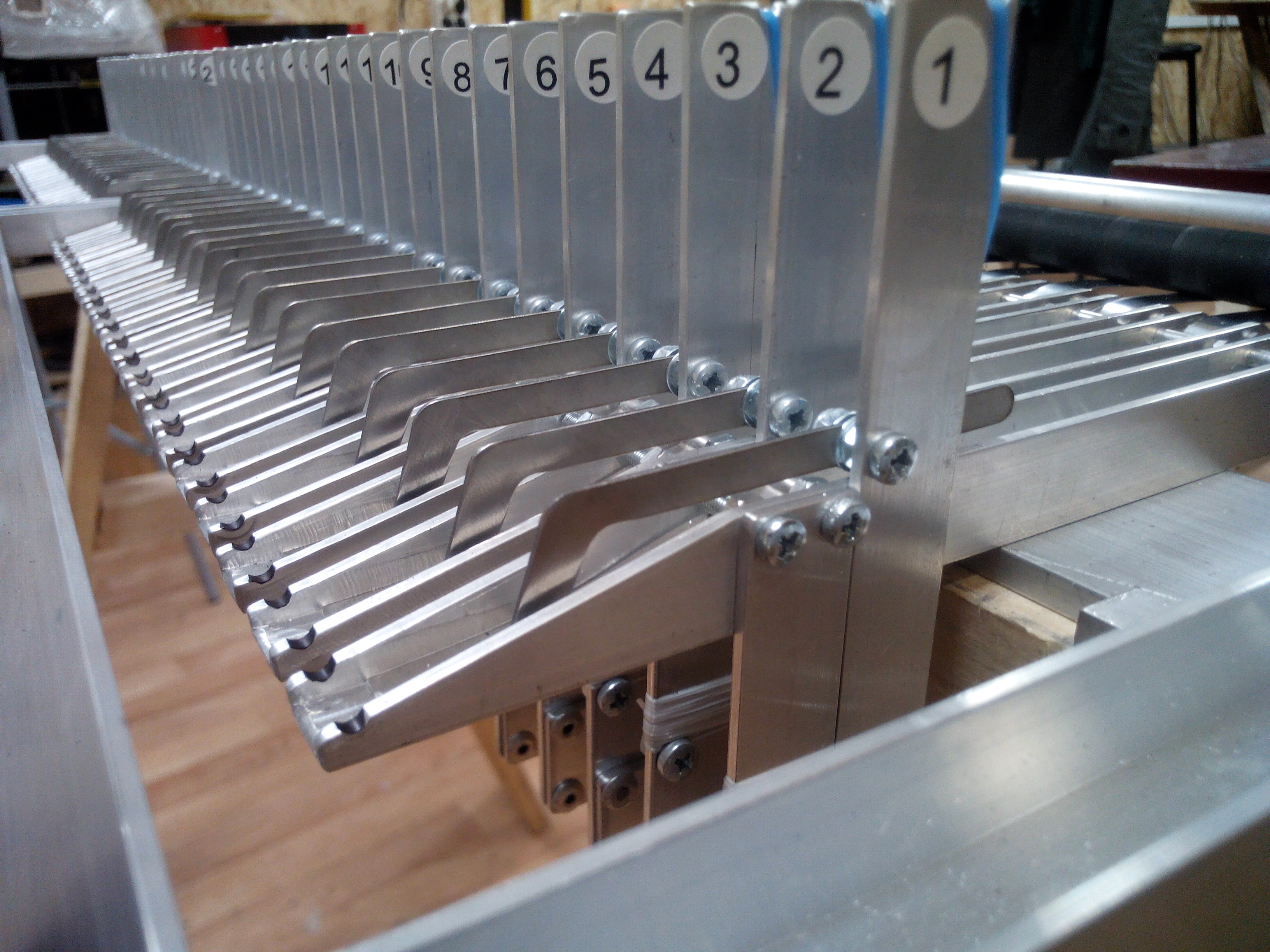

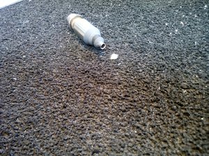

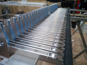

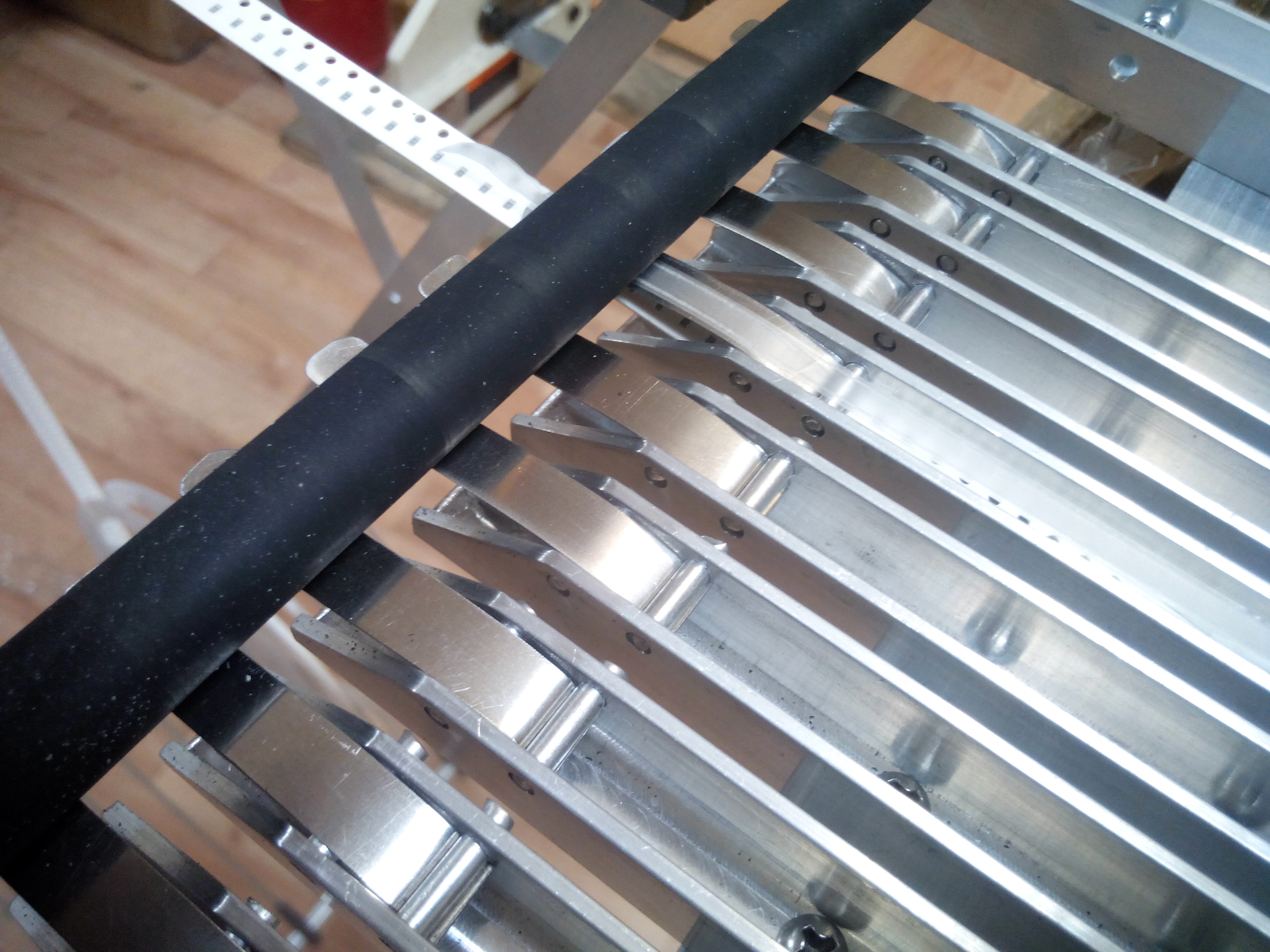

Фото питателей. Банк питателей на 8мм - 40 шт.:
IMG_20160302_224908.jpg (5593 просмотра) <a class='original' href='./download/file.php?id=73921&sid=24be2c930596d7af68cb01a3f8598352&mode=view' target=_blank>Загрузить оригинал (2.44 МБ)</a>
IMG_20160302_224939.jpg (5593 просмотра) <a class='original' href='./download/file.php?id=73922&sid=24be2c930596d7af68cb01a3f8598352&mode=view' target=_blank>Загрузить оригинал (2.63 МБ)</a>
IMG_20160302_225014.jpg (5593 просмотра) <a class='original' href='./download/file.php?id=73923&sid=24be2c930596d7af68cb01a3f8598352&mode=view' target=_blank>Загрузить оригинал (2.4 МБ)</a>
IMG_20160302_225603.JPG (5593 просмотра) <a class='original' href='./download/file.php?id=73924&sid=24be2c930596d7af68cb01a3f8598352&mode=view' target=_blank>Загрузить оригинал (2.13 МБ)</a>
IMG_20160302_225302.jpg (5593 просмотра) <a class='original' href='./download/file.php?id=73925&sid=24be2c930596d7af68cb01a3f8598352&mode=view' target=_blank>Загрузить оригинал (2.54 МБ)</a>

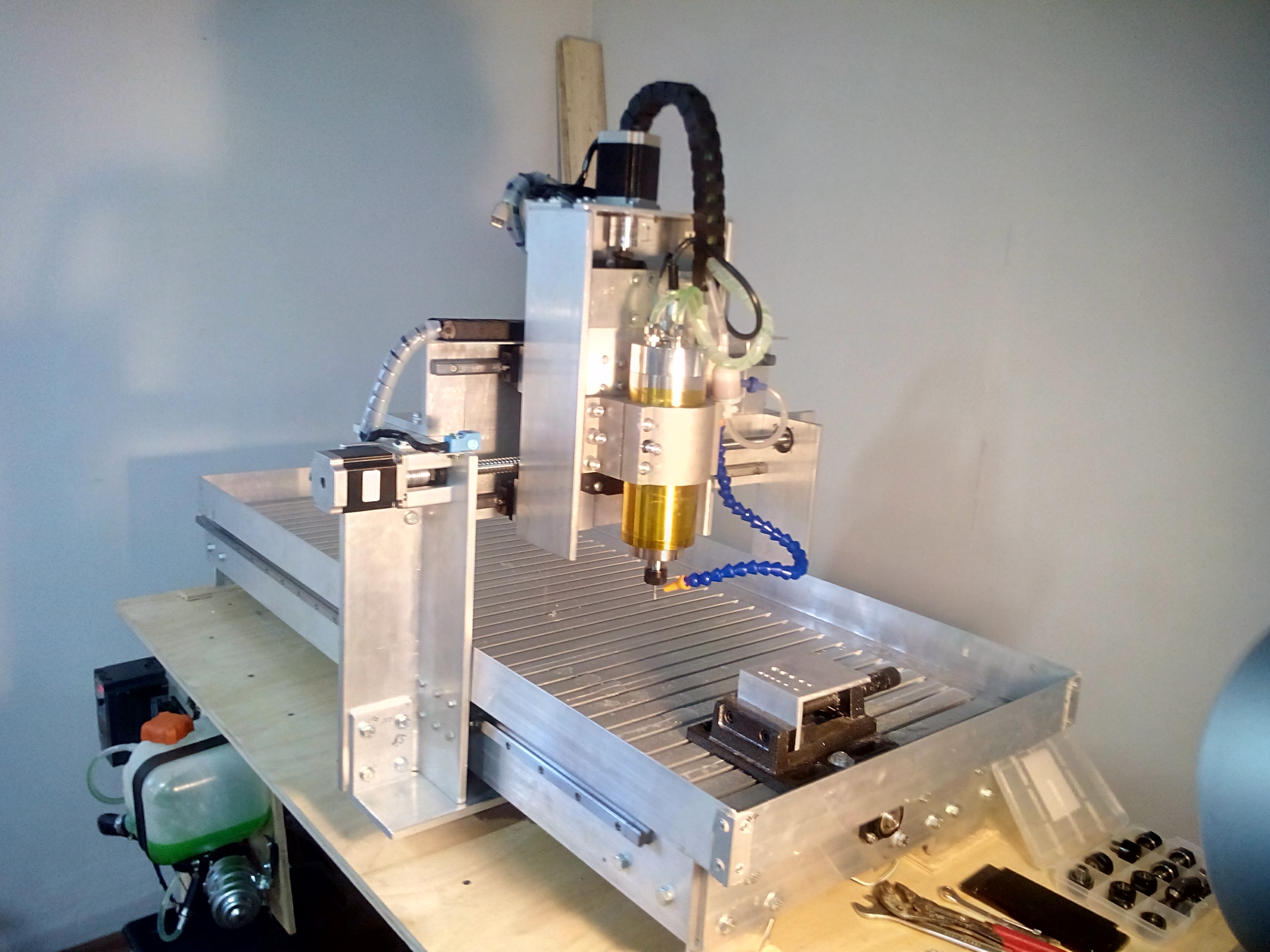

Сообщения: 6140
mart2525 писал(а):Фрезер у нас сам определяет угол заготовки с помощью той же фрезы. Достаточно подвести ее примерно к углу. Фото приложил кому интересно.
Шпиндель слюдой что-ли обмотан для электроизоляции ?
balomut
Сообщения: 889
Репутация: 267
Откуда: Поланзбург
Сообщение balomut »
Скорее всего каптон .
mart2525
Сообщения: 122
Репутация: 186
Откуда: Казань

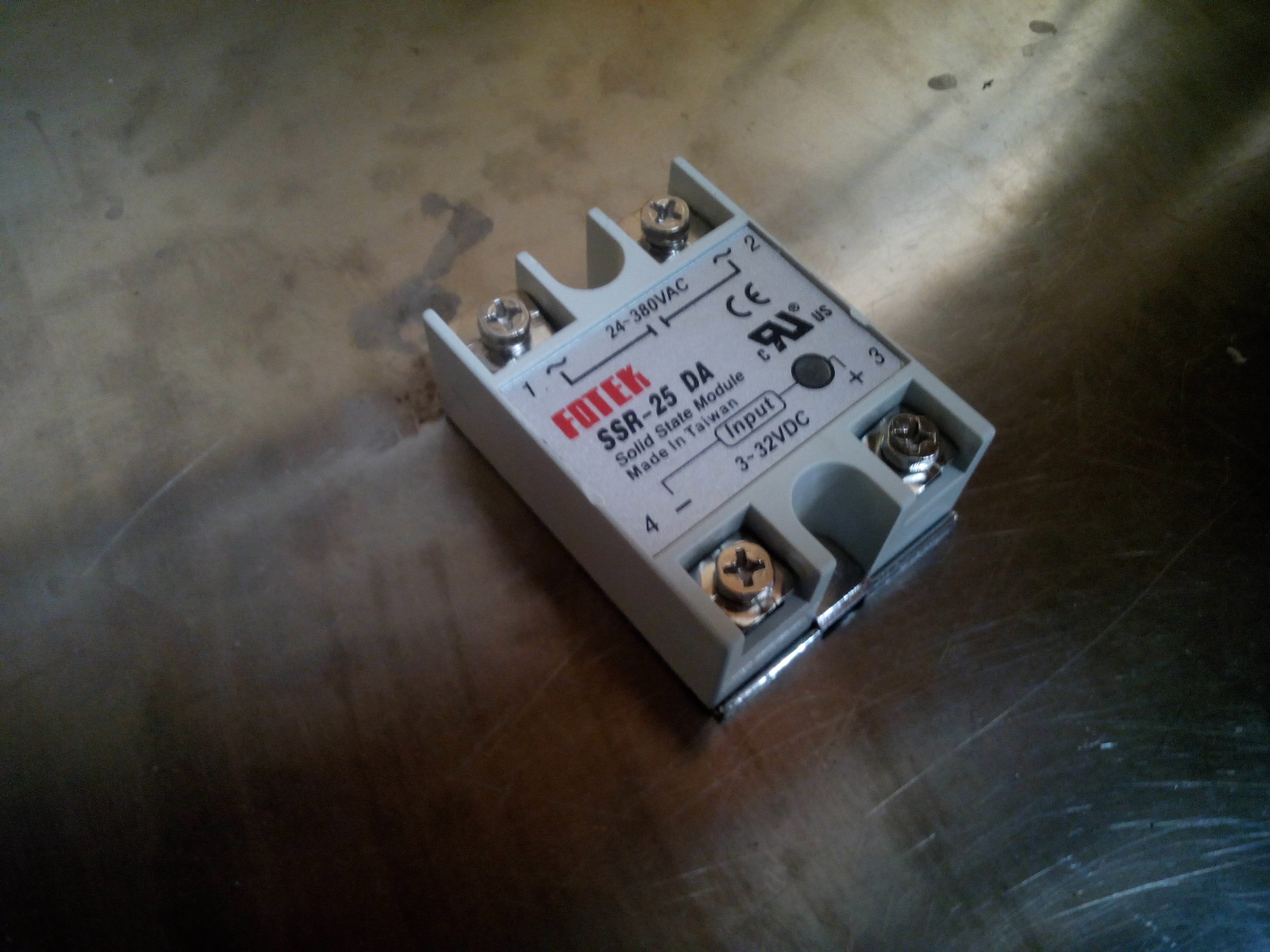

SVP писал(а):Шпиндель слюдой что-ли обмотан для электроизоляции ?
Слой термоскотча. Корпус щпинделя с фрезой является датчиком прикосновения с металлической заготовкой. Дальше - дело электроники и макросов.
Russian pick and place machine
http://www.smd-taxi.ru
balomut
Сообщения: 889
Репутация: 267
Откуда: Поланзбург
Сообщение balomut »
и шпиндель без заземления получается ? айяяяй !
mart2525
Сообщения: 122
Репутация: 186
Откуда: Казань
Все норма. Если между шпинделем и корпусом фрезера напряжение привысит 20В. Произойдёт автоматическое соединение шпинделя с землёй.
balomut
Сообщения: 889
Репутация: 267
Откуда: Поланзбург
Сообщение balomut »
электронная защита ?
Сообщения: 11731
Наверное, варистор на такое напряжение.
mart2525
Сообщения: 122
Репутация: 186
Откуда: Казань
Твердотельное релле
Видео процесса https://www.youtube.com/watch?v=juPVyGjhY_o
