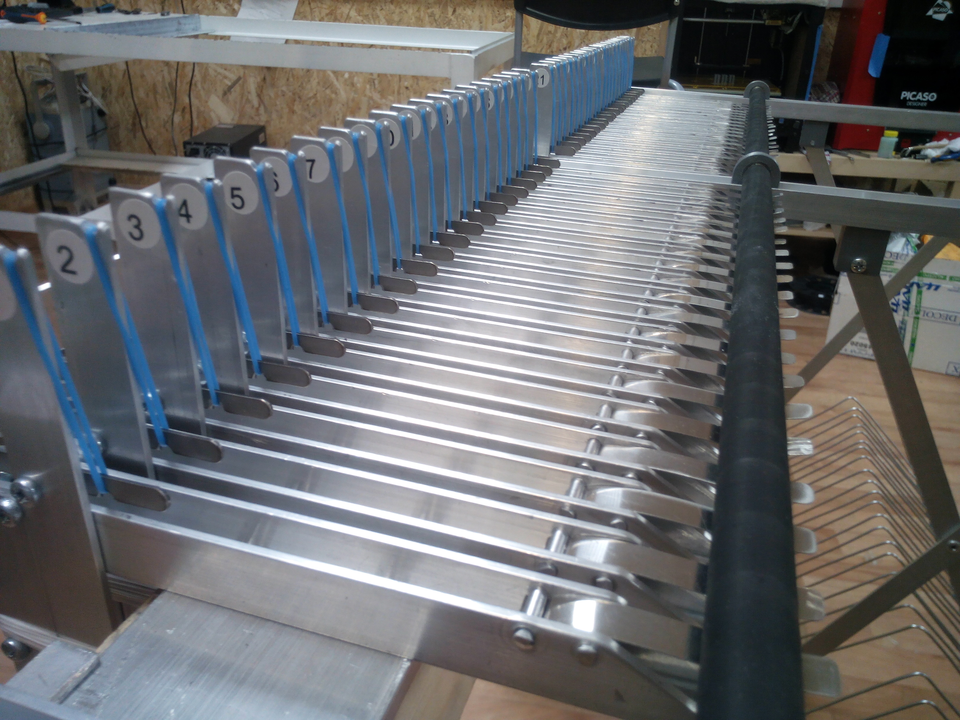

Фото питателей. Банк питателей на 8мм - 40 шт.:

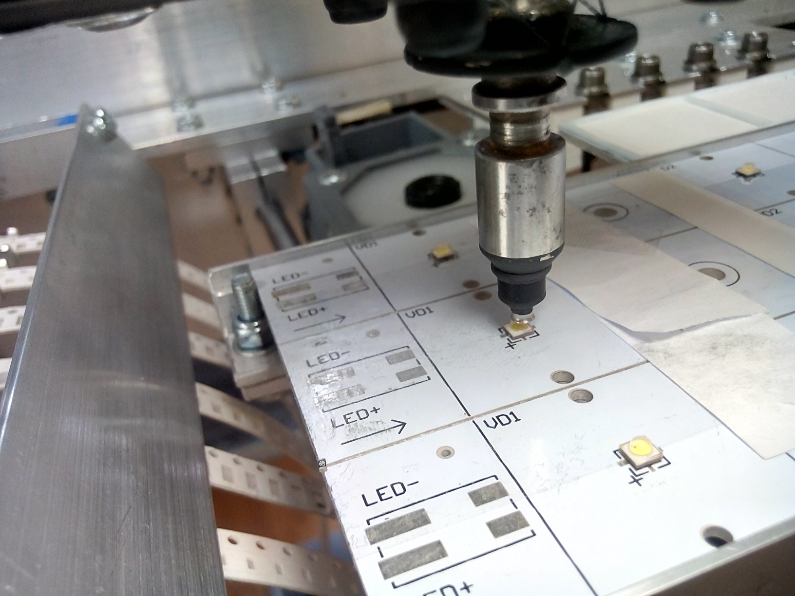

mart2525 писал(а):Фрезер у нас сам определяет угол заготовки с помощью той же фрезы. Достаточно подвести ее примерно к углу. Фото приложил кому интересно.

SVP писал(а):Шпиндель слюдой что-ли обмотан для электроизоляции ?
Слой термоскотча. Корпус щпинделя с фрезой является датчиком прикосновения с металлической заготовкой. Дальше - дело электроники и макросов.

и шпиндель без заземления получается ? айяяяй !

Сообщение mart2525 »

электронная защита ?
Re: Самодельный установщик SMD
Наверное, варистор на такое напряжение.
Твердотельное релле
Видео процесса https://www.youtube.com/watch?v=juPVyGjhY_o
