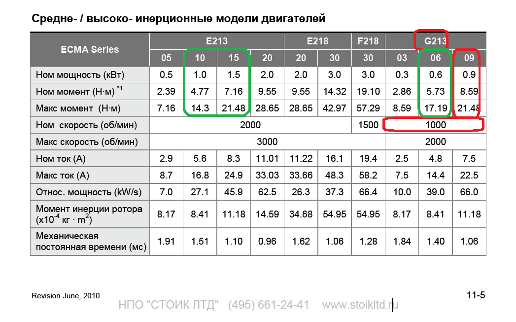

Присматриваюсь к сервоприводам Дельта, вроде плохих отзывов про них не видел даже новые они не дорого в принципе стоят, (интересно завод на прямую торгует с розничными клиентами?). У дельты их там много НО фильтруя варианты на 1кВ возник вопрос, есть к примеру серия ASDA-B у них энкодер на 2500ppr (подобрал вроде 1kW ASDA-B1021-A ECMA-С31010S), а есть серия ASDA-B2 (смотрел такой 1kW ASDA-B2-1021-A ECMA-С11010S ) у них энкодер идет 13, 17 и 20 бит, магнитные и оптические в чем разница в этих приводах и что из этого лучше? И вроде там и там пишут что у 1кВ привода мах момент около 10Нм.

RuslanOD писал(а): ASDA-B у них энкодер на 2500ppr
Это сервы не совсем гожие для ЧПУ, они больше для пром. линий подходят ;)
RuslanOD писал(а): а есть серия ASDA-B2
У меня такие на токарнике 16к20
RuslanOD писал(а):интересно завод на прямую торгует с розничными клиентами?
Маловероятно. Мыло свое мне в ЛС напиши, я поищу и вышлю тебе цены. Мне китайцы недавно предлагали сервы Дельта и вроде дешевше чем я покупал.
RuslanOD писал(а): у них энкодер идет 13, 17 и 20 бит, магнитные и оптические в чем разница в этих приводах и что из этого лучше?
Обычные оптические, но тебе продадут что будет и разницы не заметишь.
Глянул на свои Яскавы. У меня на ХУ 400ватт 3000 об/мин это 1.27Hm *5(редукция) = 6.35Нм нужно на оси ХУ.
Яб себе на 6Т80Ш ставил то что зеленым выделено, а то что красным у меня на токарнике стоит напрямую. Красным поставил бы на ось Z

Если Дельты большие что скажешь про Лидшайны? ВОТ на 1kW и цена приемлемая.
Re: установка ЧПУ на 6Т80Ш
RuslanOD писал(а):что скажешь про Лидшайны?
С сервами Лишаями дел не имел. Видел их в живую - на вид цевильно выглядят.
По твоей сцылке
rated torque: 3.2 nm
rated speed: 3000 rpm
peak torque: 9.6 nm
Момента может быть маловато. Если бы на 6т80ш были не ластохвосты, а рельсы то прокатило бы ;)

хм.. если сделать редукцию 1к 2 или 3 то по идее должно прокатить, тааак пинок в нужном направлении получил ;)

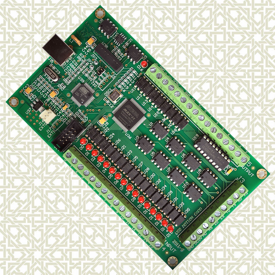

афтаев, хотел спросить, как ты подключал сервоприводы к компу, через интерфейсную плату? А то по мануалам смотрю есть подключение на прямую к компу.
Интересует нужна спец интерфейсная плата или обычные платы с лпт\юсб подойдут?
И какой прогой пользуешься для управления станком Мач\НцСтудио и.т.д.?

RuslanOD писал(а):как ты подключал сервоприводы к компу, через интерфейсную плату? А то по мануалам смотрю есть подключение на прямую к компу.
Меня пару раз уже спасала плата опторазвязки, если бы не она то два раза комп бы сгорел. А так поменял микрухи и работает дальше.
RuslanOD писал(а):Интересует нужна спец интерфейсная плата или обычные платы с лпт\юсб подойдут?
Есть платы "опторазвязки" Breakout Board - задача этих плат гореть ежели что. И ЮСБ у них нужен только для питания платы.
Есть платы MotionControl - типо KFLOP вот они нужны чтобы полностью управлять станком. Комп скидывает в плату по ЮСБ задание и станок работает. Это нужно чтобы не зависить от прихотей винды.
Что в твоем понимании интерфейсная плата не понятно.
У меня 6Т80Ш работает так Комп - ЮСБ - KFLOP - плата Breakout Board - сервы(станок)

aftaev писал(а):Что в твоем понимании интерфейсная плата не понятно.
У меня есть такая Leafboy77
AKZ250 (5359 просмотров) <a class='original' href='./download/file.php?id=63427&mode=view' target=_blank>Загрузить оригинал (315.75 КБ)</a>
AKZ250
Вот и интересовало смогу ли я подключить сюда сервоприводы
RuslanOD писал(а):У меня есть такая Leafboy77
Это типо MotionControl
RuslanOD писал(а):Вот и интересовало смогу ли я подключить сюда сервоприводы
Скорее всего да, если сервы будут работать по степ/дир.
Но скорее всего поработав немного ты выбросишь эту чудо плату ;) Скорее всего будет немало голюликов с ней ;)

Так а какая альтернатива?
RuslanOD писал(а):Так а какая альтернатива?
Найти комп с LPT портом и поставить Mach3 или Lcnc. Если хочется использовать нечто подобное, то взять KFLOP.

Может я надоедлив, но не могу понять, так стоит использовать промежуточные контролеры или подключать сервоприводы на прямую к компу?
Компы с ЛПТ, Мач и.т.д не проблема
RuslanOD писал(а):так стоит использовать промежуточные контролеры или подключать сервоприводы на прямую к компу?
О каком промежуточном контроллере конкретно речь? Тот что у тебя - я бы не ставил. А сравнивать твой контроллер и KFLOP - это малость не сравнимые вещи.
Я бы не стал использовать сервы через лпт с компа там частота низкая и надежность хуже. Сервы это другой уровень и крутить их нужно как минимум mycnc или kflop контроллером.
