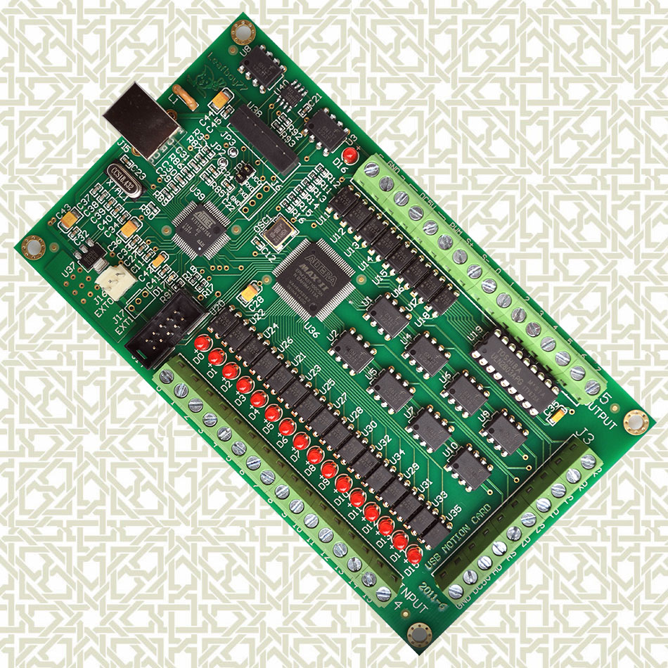

aftaev писал(а):Что в твоем понимании интерфейсная плата не понятно.
У меня есть такая Leafboy77
AKZ250 (5125 просмотров) <a class='original' href='./download/file.php?id=63427&mode=view' target=_blank>Загрузить оригинал (315.75 КБ)</a>
AKZ250
Вот и интересовало смогу ли я подключить сюда сервоприводы
Re: установка ЧПУ на 6Т80Ш
RuslanOD писал(а):У меня есть такая Leafboy77
Это типо MotionControl
RuslanOD писал(а):Вот и интересовало смогу ли я подключить сюда сервоприводы
Скорее всего да, если сервы будут работать по степ/дир.
Но скорее всего поработав немного ты выбросишь эту чудо плату ;) Скорее всего будет немало голюликов с ней ;)
