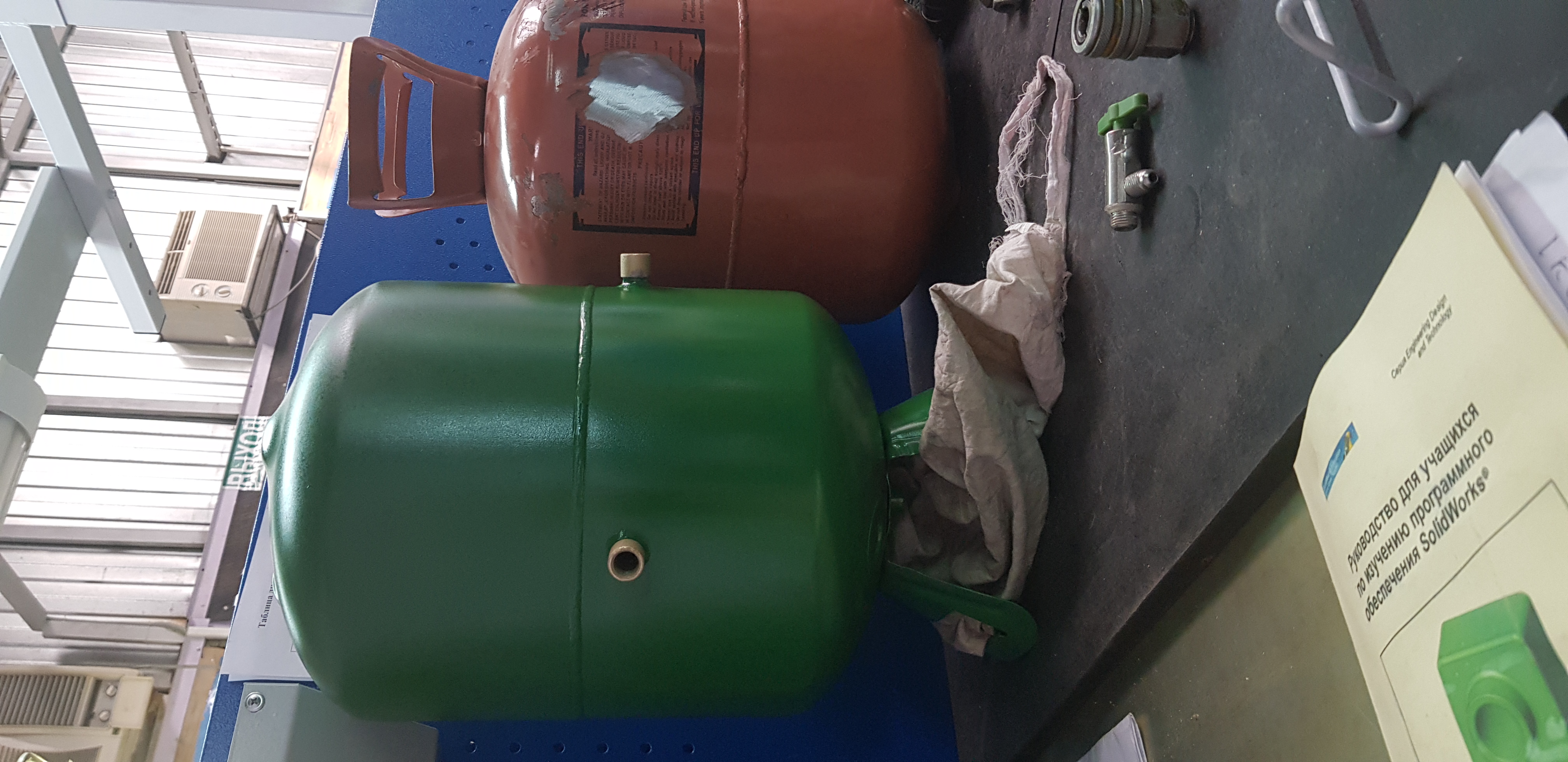

Я сейчас собираю себе компрессор для обдува инструмента из домашнего кондиционерного компрессора. И ресивер на 25 литров из ёмкости хладогента. И кондиционерный компрессор давольно бодро его накачивает до 8 атм. и не шумит.

Sashalex24 писал(а):Я сейчас собираю себе компрессор для обдува инструмента из домашнего кондиционерного компрессора.
Фото можно?
Sashalex24
Сообщения: 623
Репутация: 195
Откуда: Рязань
Re: Портальник по цветмету 450*750
Сообщение Sashalex24 »
Чуть позже. Собиру в божескии вид все. Сеичас едут обжимки с китая на медный шланг. Есть фото балона покрашеного с ввареными штуцерами. Балон тот который зеленый.
20190424_151521.jpg (2026 просмотров) <a class='original' href='./download/file.php?id=163738&mode=view' target=_blank>Загрузить оригинал (2.55 МБ)</a>

Sashalex24 писал(а):Чуть позже. Собиру в божескии вид все. Сеичас едут обжимки с китая на медный шланг. Есть фото балона покрашеного с ввареными штуцерами. Балон тот который зеленый.
А что за компрессор/кондиционер? можно фотку?
Лежит тоже кондиционер старенький, именно для этого, пожалел выкидывать. Шум компрессора большого поднадоел уже. Но руки раздербанить его и потестить никак не доходят. Не знаю, стоит заморачиваться или нет.
Да сдохнет этот компрессор через месяц работы. На 50л компрессор с производительностью под 200л каждые 5-6 мин включается
