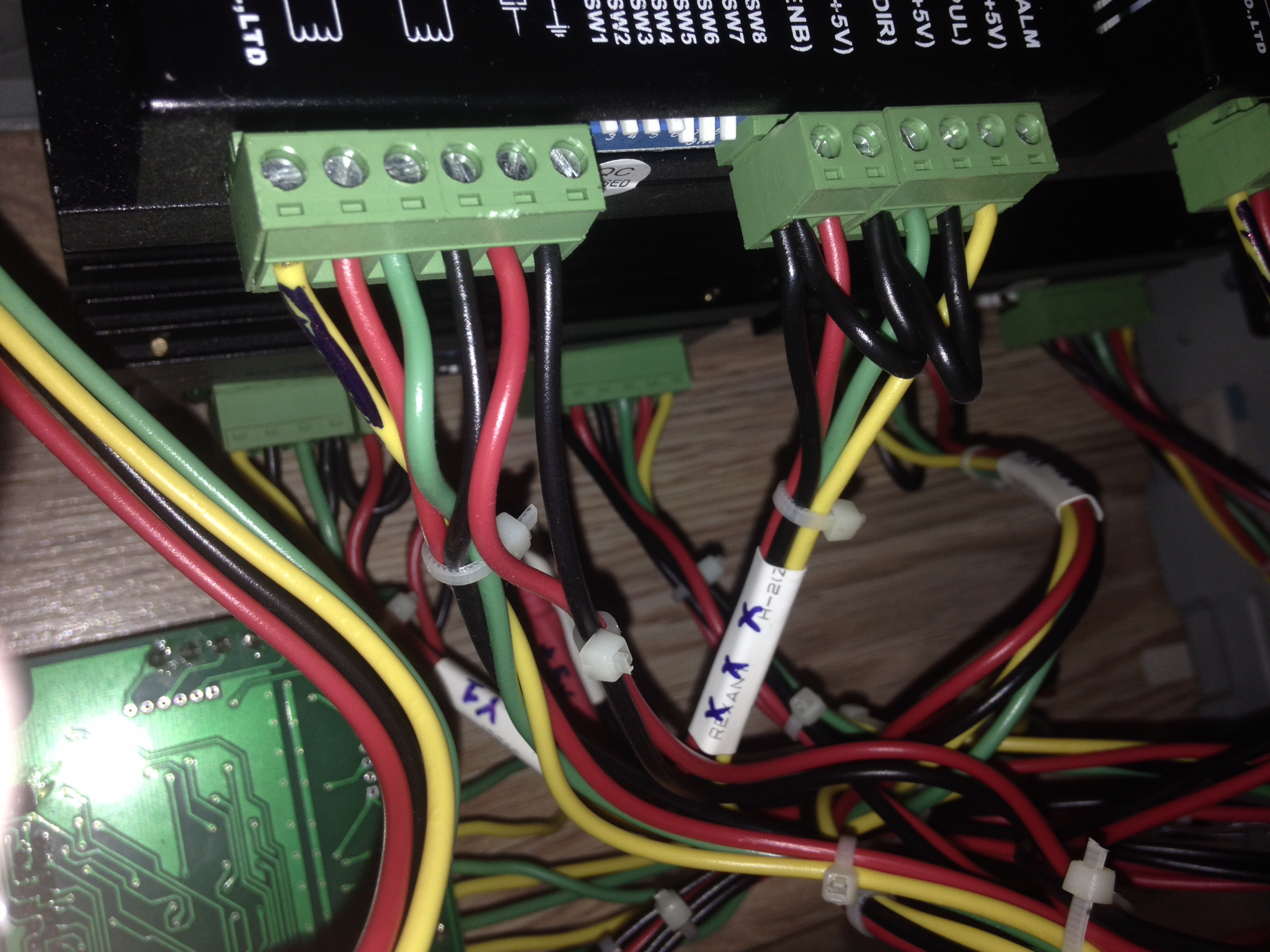

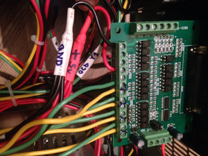

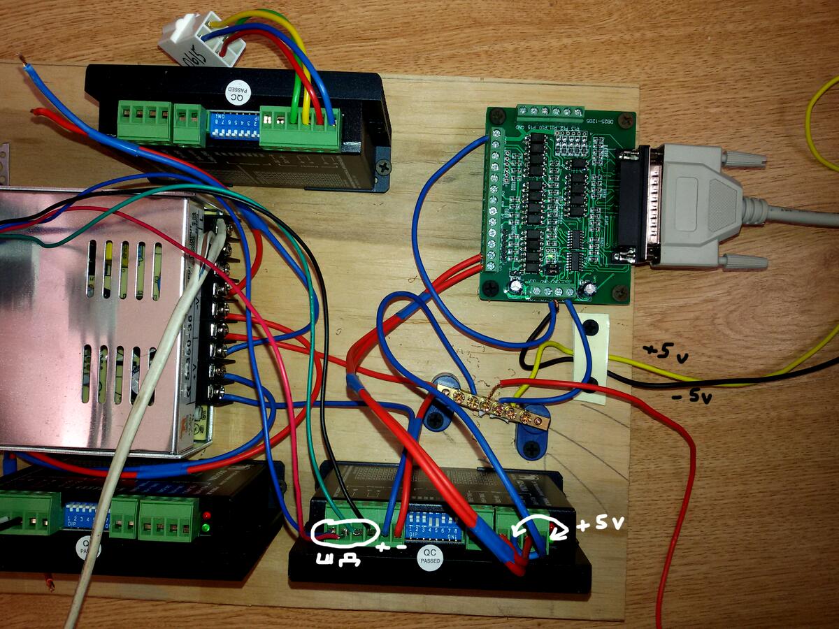

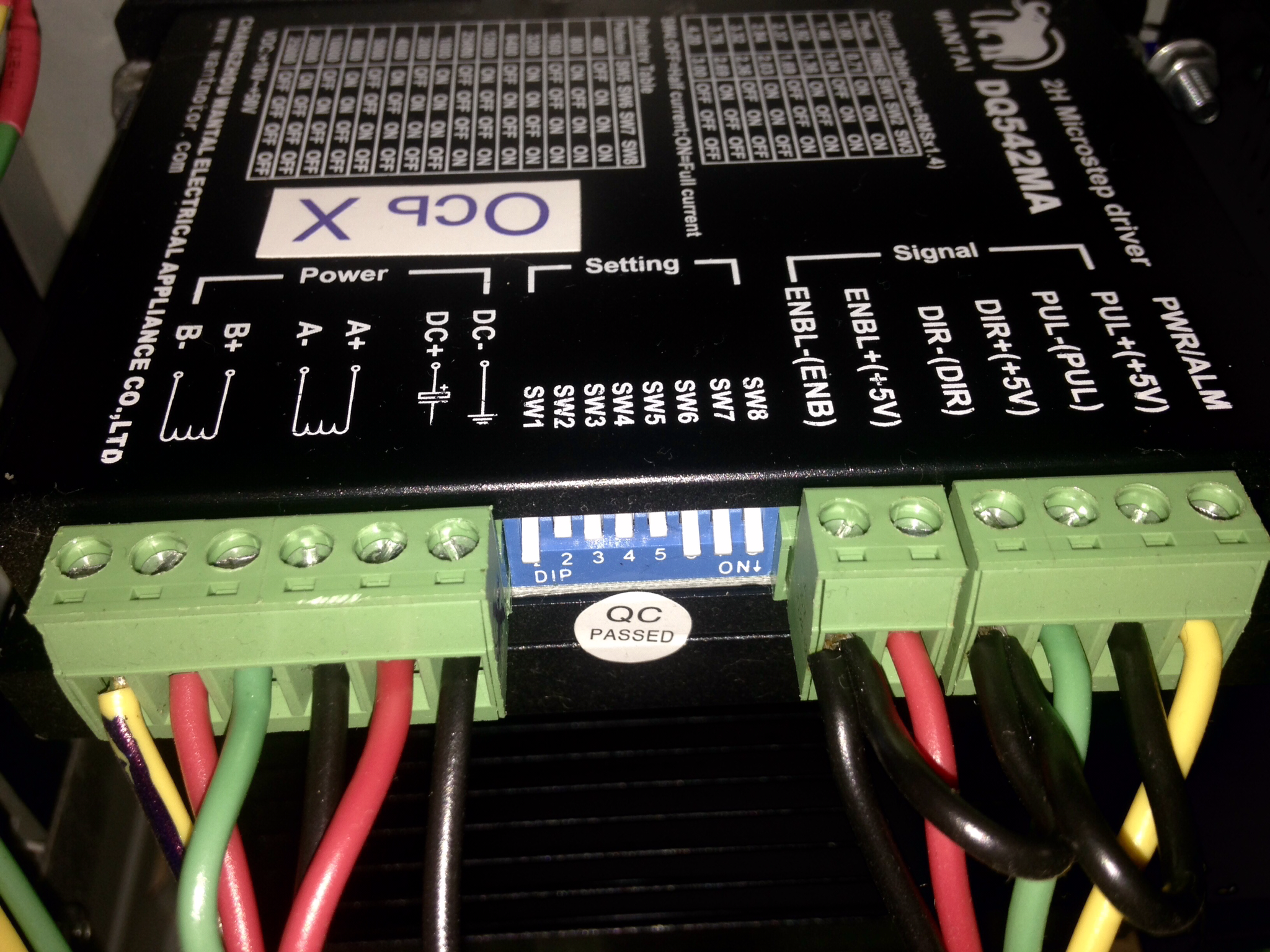

Сообщение Nil$ »
Вот как у меня сделано
image.png (8519 просмотров) <a class='original' href='./download/file.php?id=68723&mode=view' target=_blank>Загрузить оригинал (5.65 МБ)</a>
image.png (8519 просмотров) <a class='original' href='./download/file.php?id=68724&mode=view' target=_blank>Загрузить оригинал (5.05 МБ)</a>
image.png (8519 просмотров) <a class='original' href='./download/file.php?id=68725&mode=view' target=_blank>Загрузить оригинал (6.91 МБ)</a>
image.png (8519 просмотров) <a class='original' href='./download/file.php?id=68726&mode=view' target=_blank>Загрузить оригинал (5.61 МБ)</a>
Nil$
Сообщения: 95
Зарегистрирован: 30 авг 2015, 13:10
Репутация: 13
Настоящее имя: Макс
Re: Подключение драйверов к контроллеру
Сообщение Nil$ »
Расщитые на пучек провода с контактов p1 и gnd уходят на драйверы на контакты enbl+ И enbl-
На контроллер приходит 5 вольт с внешнего блока питания на контакты +5v и gnd на отдельный разьем (фото номер 1 разьем снизу)

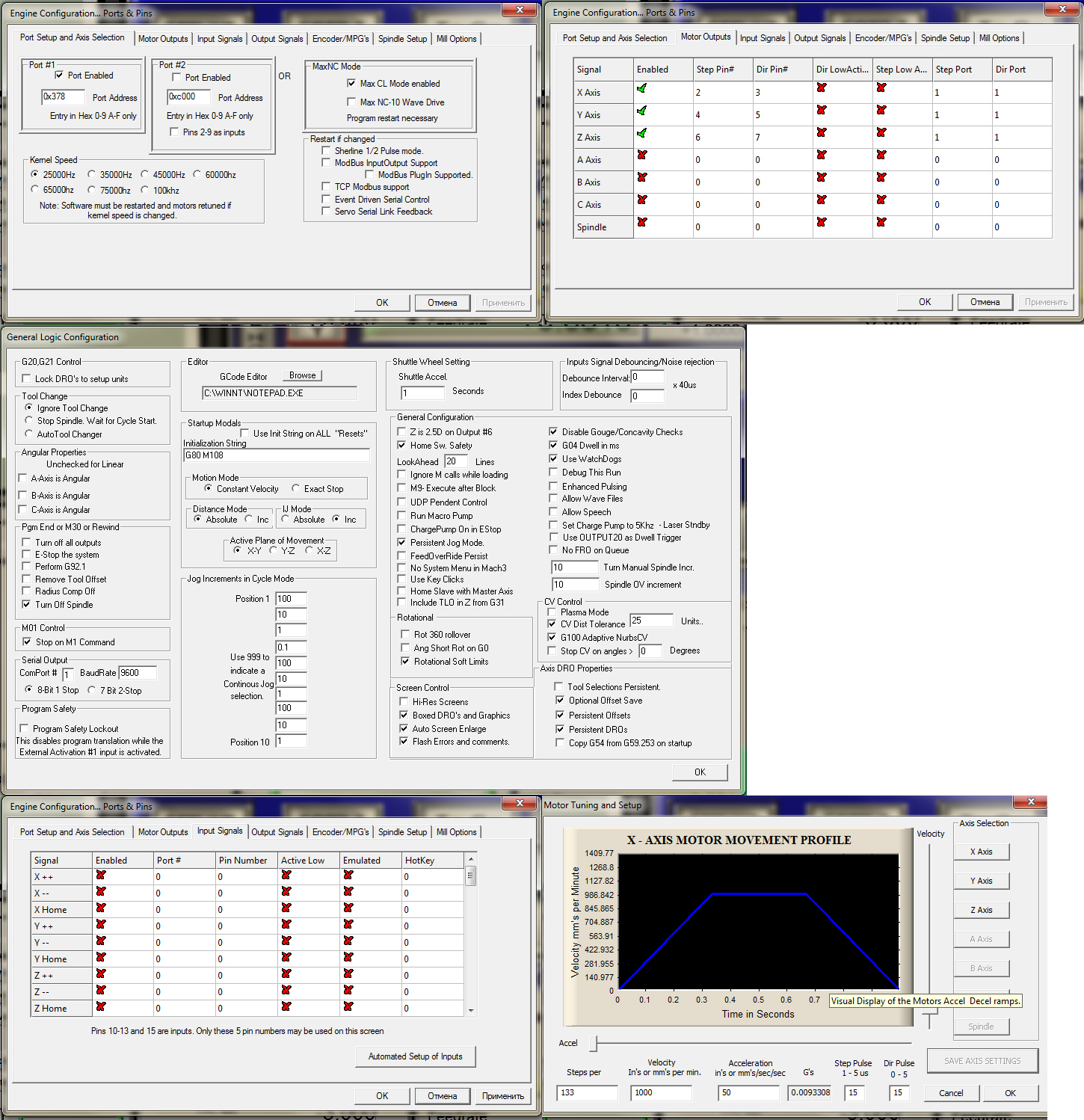

Сообщение KREml »
А нет схемки понятной твоего рабочего варианта?
Я вроде уже все перепробовал
Вот настройки. Моего Матча. Вроде все как у всех. Порт LPT имеет адрес 0х378 пробовал через PCI Lpt он был LPT2 адрес 0хDC00
https://cloud.mail.ru/public/MRC8/wkZDSprSR

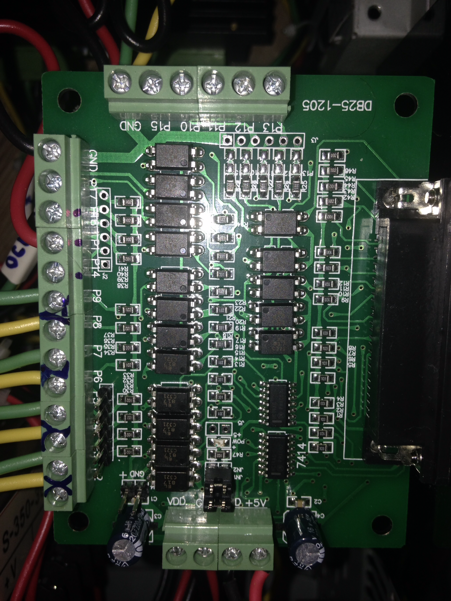

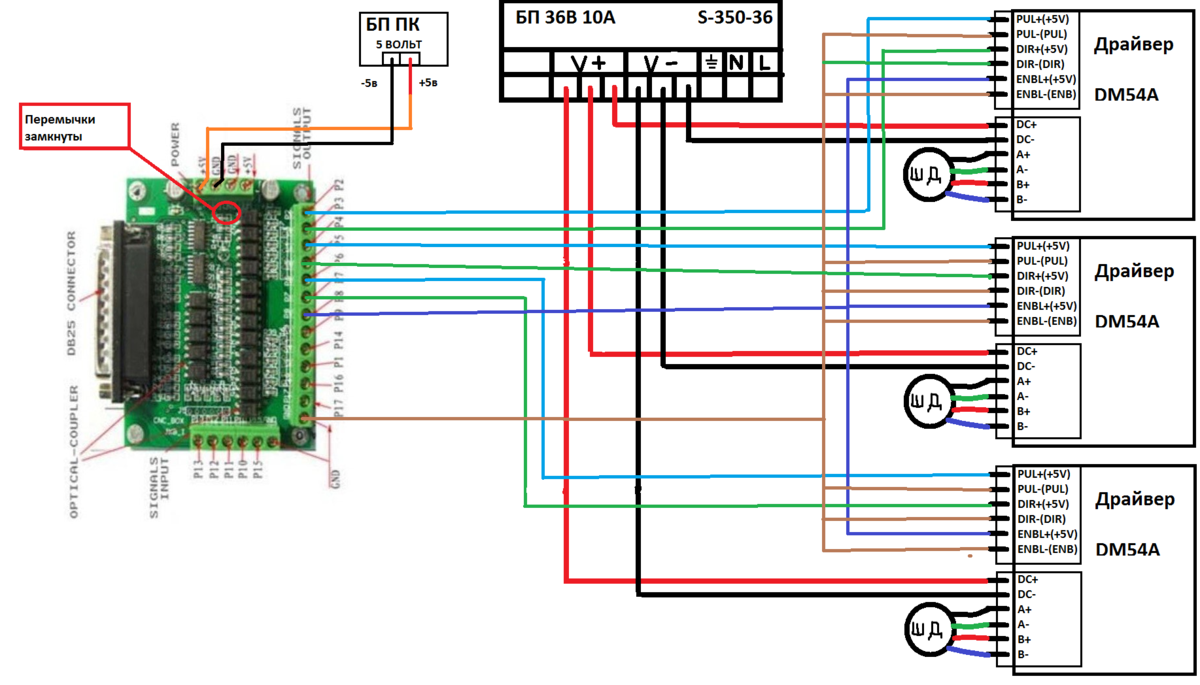

Жевали, жевали, куча схем и картинок, ничё не понятно.
Вот эта схема окончательная?
Почему с БП компа -5В идет на GND?
Комутация  DB25-1205.png (8433 просмотра) <a class='original' href='./download/file.php?id=68918&mode=view' target=_blank>Загрузить оригинал (315.05 КБ)</a>
SEPT
Сообщения: 67
Зарегистрирован: 05 янв 2015, 02:50
Сообщение SEPT »
Разобрался, по схеме выше подружил DB25-1205 и DQ542MA.
