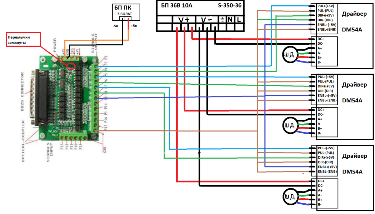

SEPT
Сообщения: 67
Зарегистрирован: 05 янв 2015, 02:50
Re: Подключение драйверов к контроллеру
Сообщение SEPT »
Жевали, жевали, куча схем и картинок, ничё не понятно.
Вот эта схема окончательная?
Почему с БП компа -5В идет на GND?
Комутация  DB25-1205.png (8200 просмотров) <a class='original' href='./download/file.php?id=68918&mode=view' target=_blank>Загрузить оригинал (315.05 КБ)</a>
SEPT
Сообщения: 67
Сообщение SEPT »
Разобрался, по схеме выше подружил DB25-1205 и DQ542MA.
