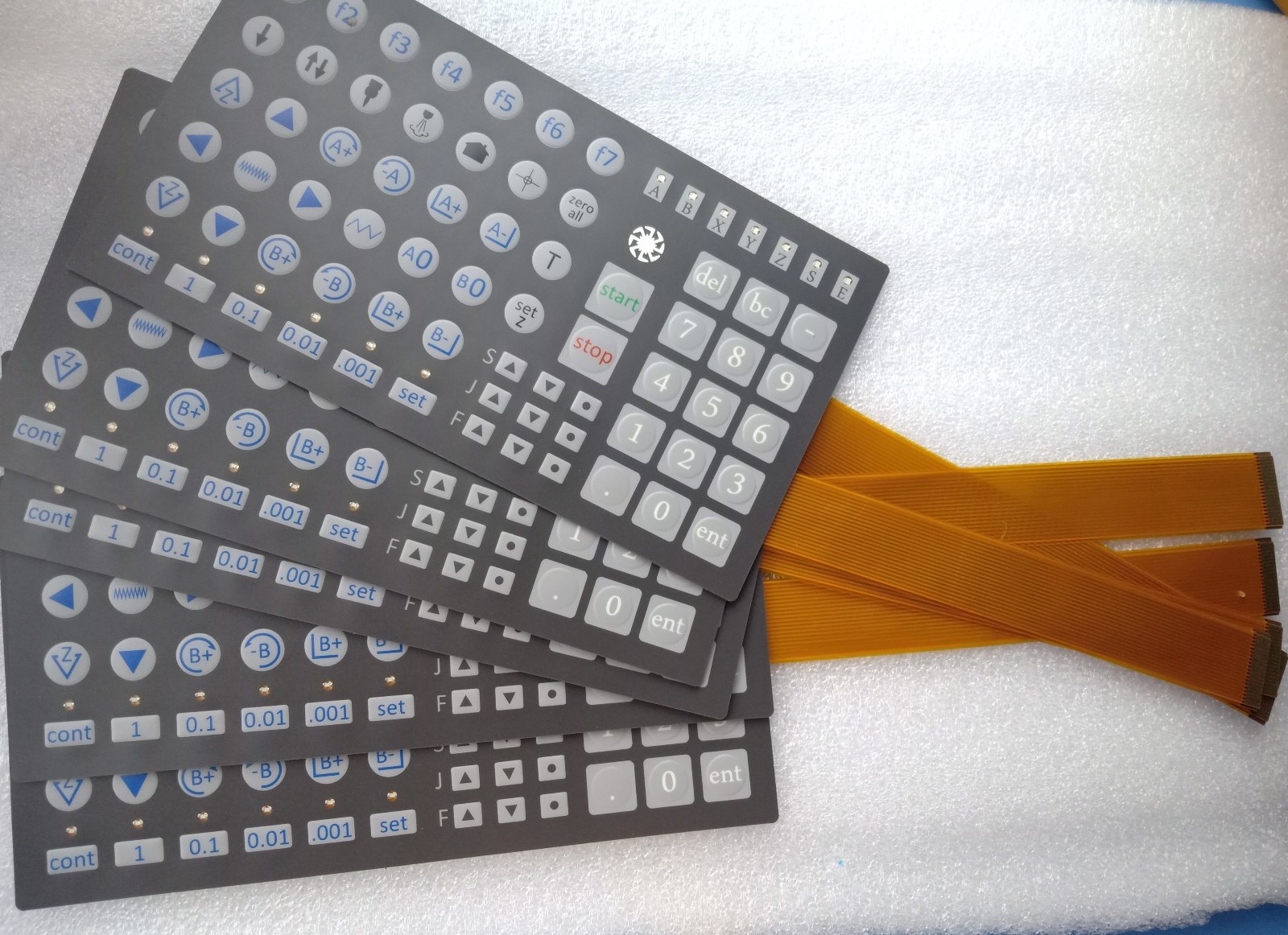

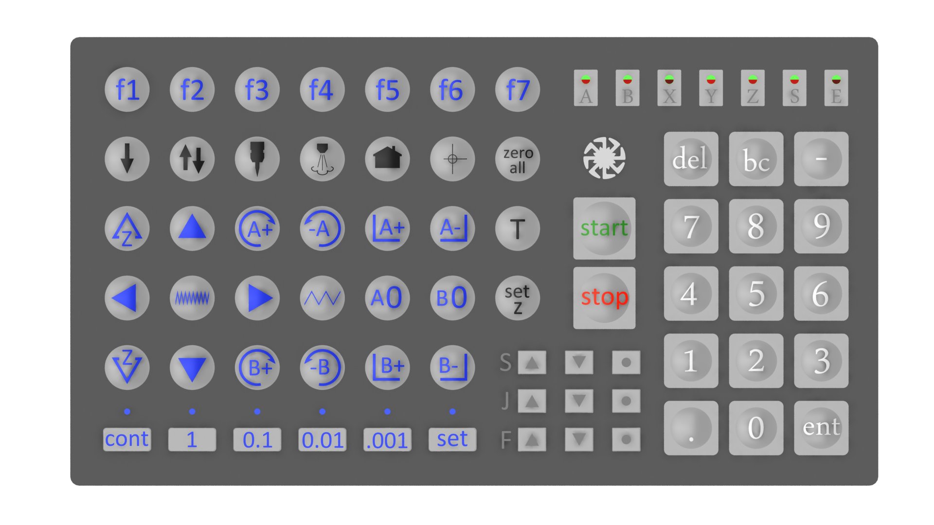

Панель под свой пятиосевик оказалось осуществить весьма реально. Разработал дизайн и послал китайсам. Они на удивление быстро и качественно сделали пробную партию. Дело за малым - сочинить контроллер для этой красавы. Сергей, правда, сказал, что я напрасно потратил деньги ;)
дизайн в Райно (7207 просмотров) <a class='original' href='./download/file.php?id=166190&mode=view' target=_blank>Загрузить оригинал (151.46 КБ)</a>
дизайн в Райно
вот и готовые панельки (7207 просмотров) <a class='original' href='./download/file.php?id=166191&mode=view' target=_blank>Загрузить оригинал (434.21 КБ)</a>

Я говорил, что надо начинать с контроллера. Или с поиска того, кто будет этим заниматься. И только потом делать клавиатуру.
Да и электронщику показать электрическую схему клавиатуры не помешало бы перед заказом. Китайцы запросто могли косяков наделать.
Поэтому, есть вероятность, что клавиатуру придется переделывать.
Наверное, не напрасно потратил - опыт "сын ошибок трудных" (с).
Но поспешил - однозначно. А вот повезло или попал - это время покажет.

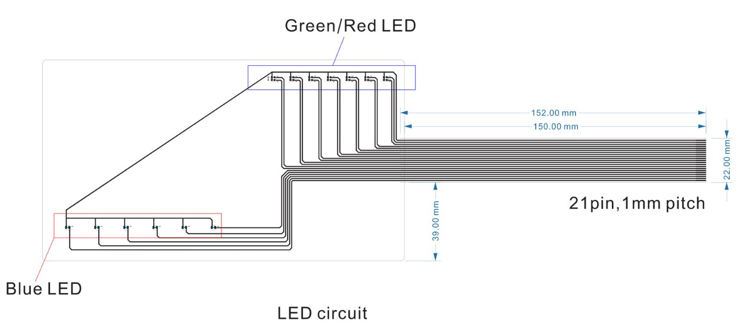

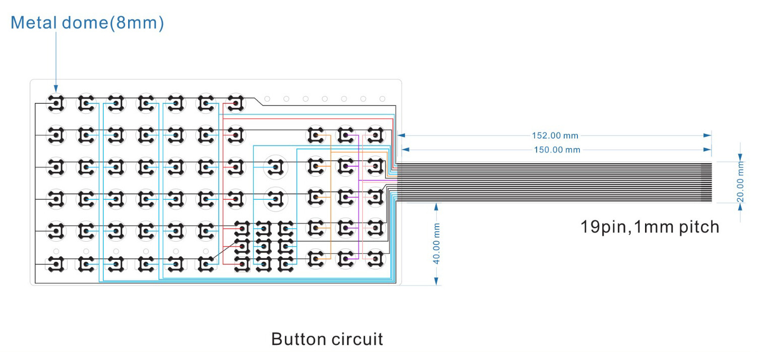

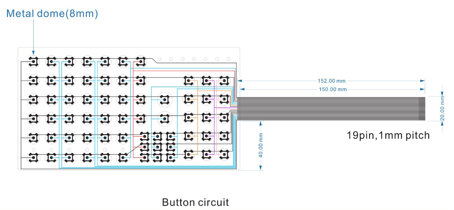

Ну это да, я и сам Китаю особо не доверяю, но вроде выглядит всё профессионально. И качество выполнения весьма даже на высоте. Порадовало, что краска и символы нанесены на внутренюю сторону лицевой матовой плёнки, т.е. не сотрется со временем. Раньше мембраны страдали от этого
button.jpg (7107 просмотров) <a class='original' href='./download/file.php?id=166238&mode=view' target=_blank>Загрузить оригинал (165.52 КБ)</a>
LEDs.jpg (7107 просмотров) <a class='original' href='./download/file.php?id=166239&mode=view' target=_blank>Загрузить оригинал (84.24 КБ)</a>

как они изолировали между собой цветные слои не понятно, я такого не видел раньше, наверное отстал от прогресса.
У меня клавиатуры двухслойные были (третьим - светодиоды).
Хвост для светодиодов надо было уносить в сторону, чтобы два шлейфа параллельно шли.
А так будут загибаться по разному радиусу, не красиво как минимум.
