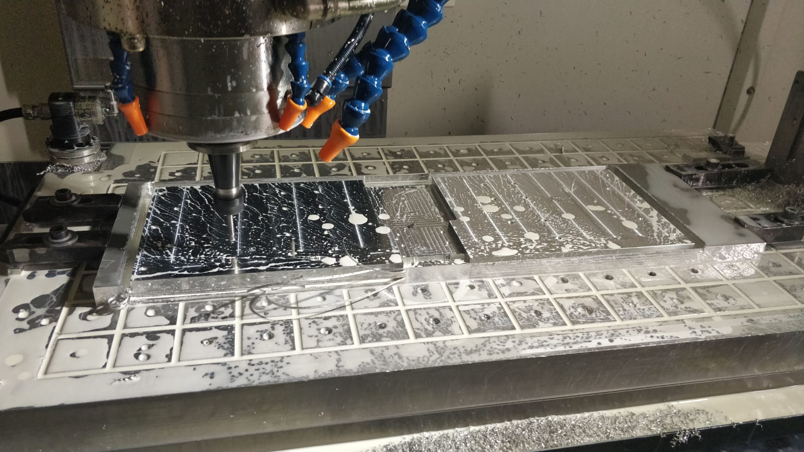

maagalex писал(а): Мне не нужна микронная точность, нужен станок размером со стиралку ,чтобы дома стоял и не мешал жить соседям..Чтобы плиту алюминия зафиксировать винтами в определенных точках (компрессор исключен), и фрезой обработать на этой плите например десяток-два деталей. Сменил фрезу один раз- и еще раз пройтись по ним всем, и чтобы весь мусор в емкость снизу сыпался а не вокруг..За выходные пару ящиков нарезал-месяцную зарплату заработал..уже хорошо..
Готовые все мостроподобные, не для дома..
Бывают и такие станки, швейцарцы их желают для часовой и приборной промышленности. Только до нас подобные не доезжают: http://www.luthymac.ch/machine/machinin ... h-602/5776
Только они "со стиралку" в плане, высота больше, чтобы стол на удобном для человека уровне находился.
Делают ещё легче станки - на параллельной кинематике, их недавно стали делать и бу найти не получится.

AAN писал(а): Бывают и такие станки, швейцарцы их желают для часовой и приборной промышленности.
Так там наверное небольшая рабочая зона, чрезмерно высокая для меня точность и отсутствие системы циркуляции сож и удаления стружки..Да и цена я думаю..
Мне пока еще только заказали материал для стола, заказал сейчас последний галакси чтобы снимать фрезерование в 960 кадров в секунду :hehehe: ..интересно бывают ли такие камеры отдельные чтобы прямо на станок повесить..

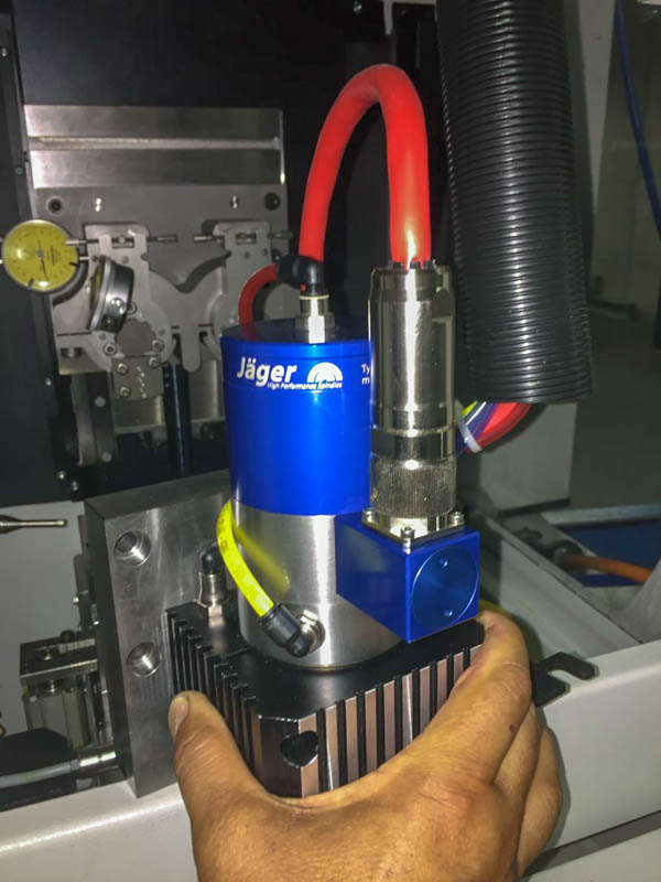

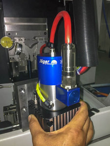

Dimka
Сообщения: 1286
Репутация: 347
Настоящее имя: Дима
Re: Маленький но производительный станок по алюминию..
Сообщение Dimka »
AAN, интересно, а что это такое с индикаторами за шпинделем?
show.jpg (3338 просмотров) <a class='original' href='./download/file.php?id=142565&mode=view' target=_blank>Загрузить оригинал (91.95 КБ)</a>

Рабочие зоны там бывают разные. Точности много не бывает - один раз возьмёте выгодный заказ и не сможете остановится ;) Без СОЖ мне пока бу станки не попадались, а стружку на мелком станке удобнее вручную выгребать.
AAN
Сообщения: 277
Репутация: 39
Настоящее имя: Антон
Откуда: Томск
Сообщение AAN »
Dimka_almighty писал(а):AAN, интересно, а что это такое с индикаторами за шпинделем?
Не знаю. На других фотках видно, что эта оснастка с двумя индикаторами прикручена четырьмя винтами на место шпинделя.

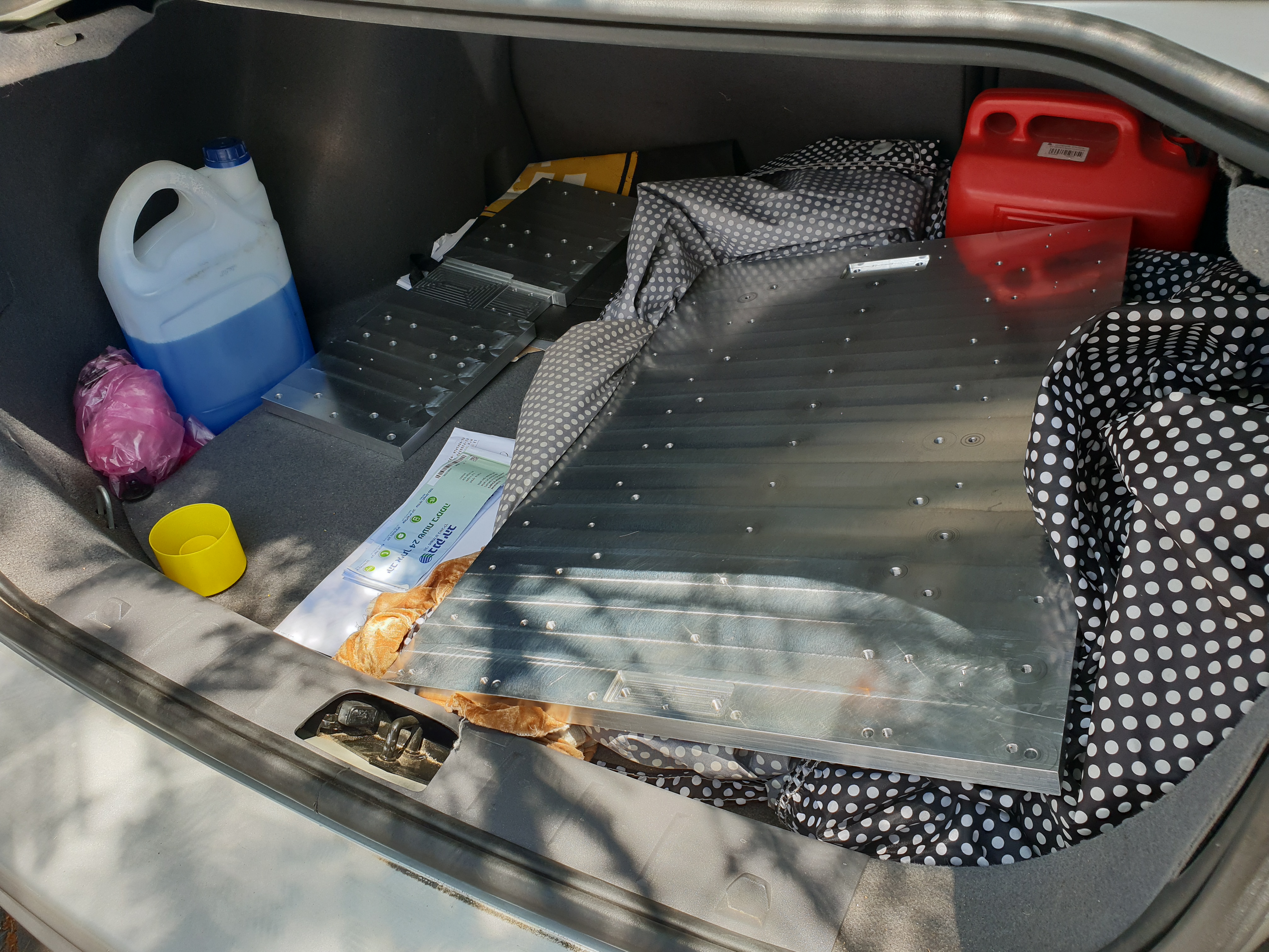

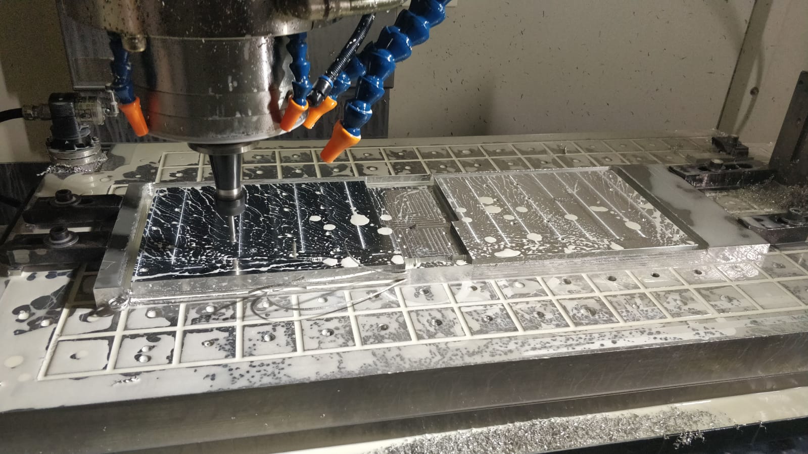

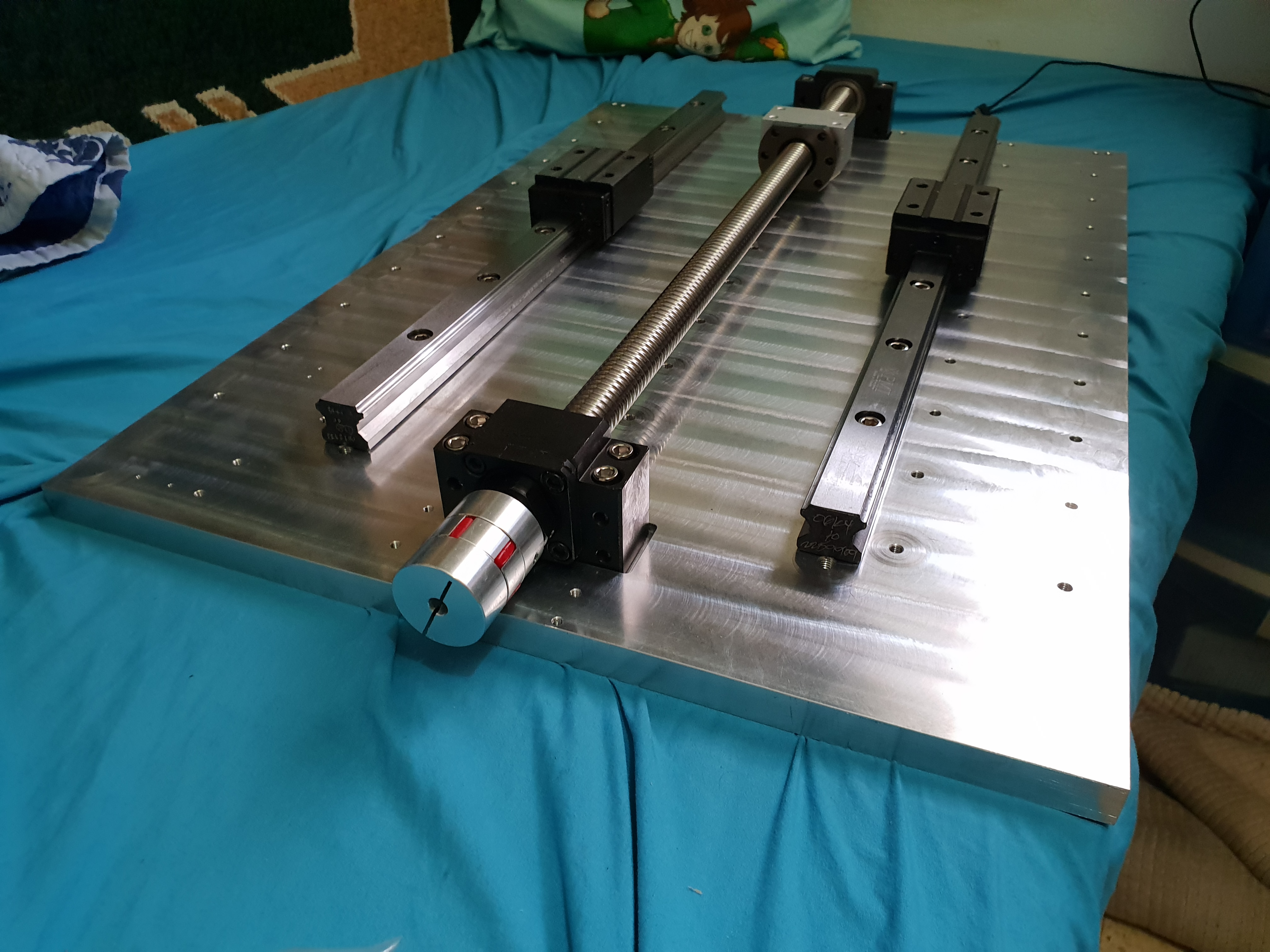

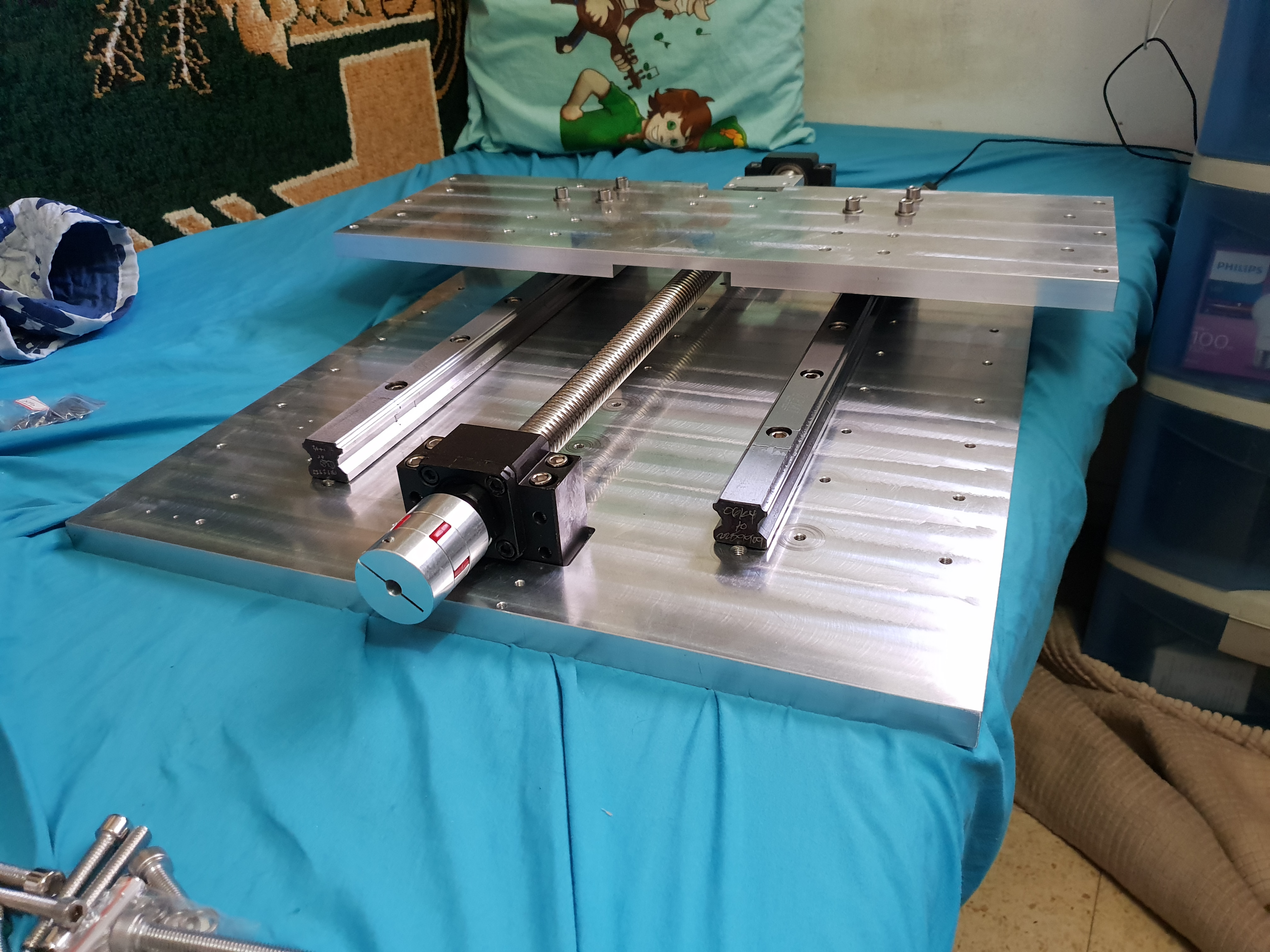

maagalex
Сообщения: 476
Зарегистрирован: 05 мар 2017, 14:39
Репутация: 27
Настоящее имя: Александр Липкович
Сообщение maagalex »
Как то так..можно двигаться дальше
Верхняя плита тонковата?!
maagalex
Сообщения: 476
Репутация: 27
sima8520 писал(а):Верхняя плита тонковата?!
Такая же как и нижняя 20мм, она как бы снизу будет..в итоге
