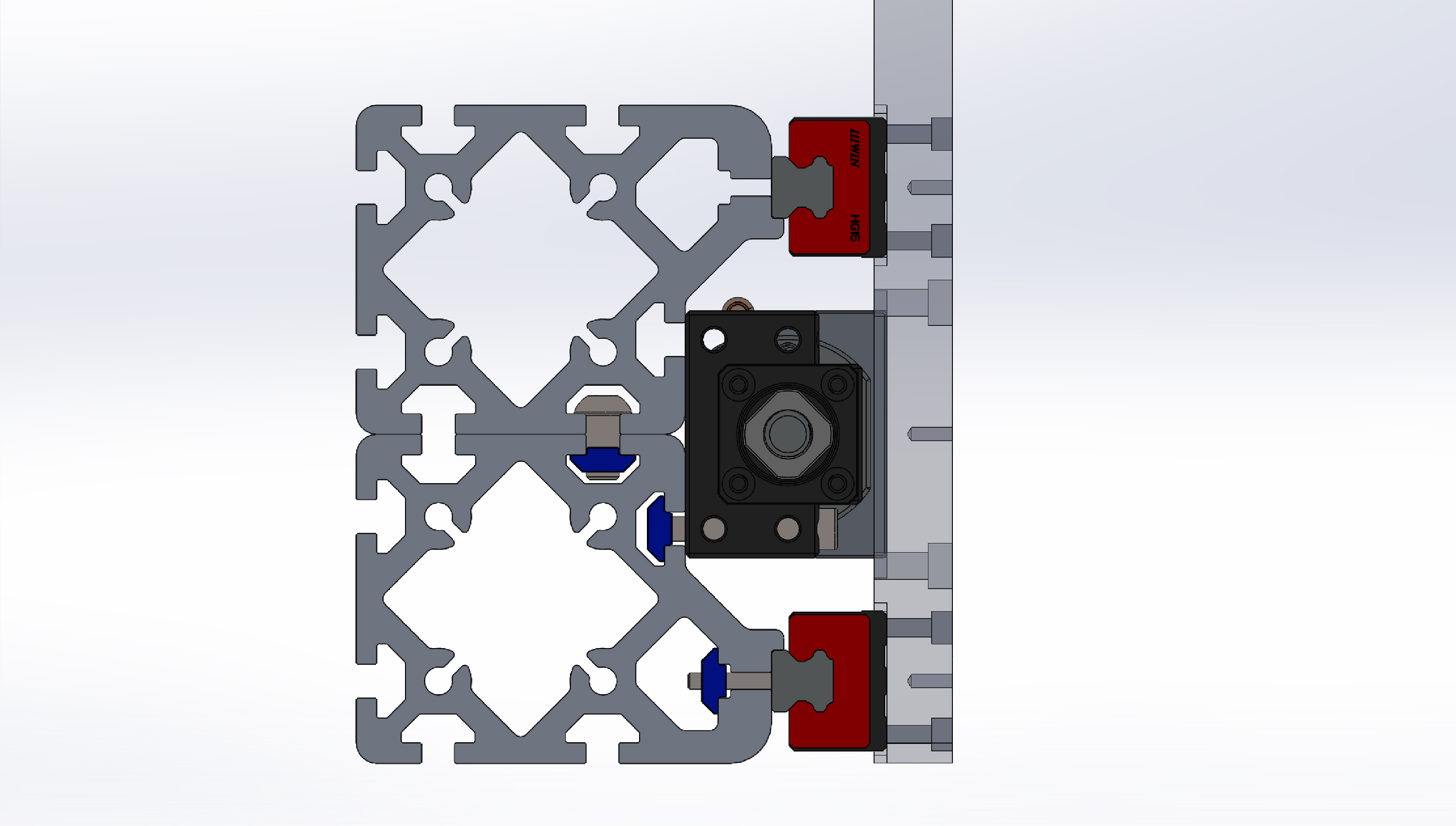

уточнил сухари. да бывают шириной 16 и это хорошо. причесал под них.

Re: Идеальный профиль для стола (очень недорого)
Сообщение vovafed »
сделать бы прижимной буртик толще, на пару мм
чтобы можно было фрезернуть профиль под 20 рельс
как вариант использования
можно скрутить балку портала из 3 профилей и свободный подиум использовать для зубчатой рейки

Макс, а может буртик с другой стороны сделать? Смотри, профиль ведь не точно 80*80 будет, а скажем 79,90*79,80. Скручиваешь ты из него балку, одеваешь рельсы, каретки. Ставишь переходную плиту X-Z, а она не лезет, т.к. между боковыми базовыми плоскостями кареток расстояние меньше проложенного, не будешь же ты плиту эту вбивать.
Если не лезет рельс отодвинуть можно. А если буртик будет с другой стороны то уже никуда не отодвинеш. К томуже профиль не только портальный но и для станин а там предпочтительней буртик снизу.
