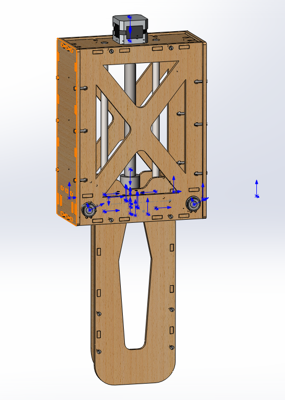

Все никак не могу определиться с осью Z
Какой вариант лучше этот или предыдущий?
Снимок3.PNG (2475 просмотров) <a class='original' href='./download/file.php?id=4680&mode=view' target=_blank>Загрузить оригинал (369.35 КБ)</a>
Re: Свой 3D принтер
Лучше второй, но чтобы не было рычага, чтобы крепление инструмента было как можно ближе к подшипникам.
