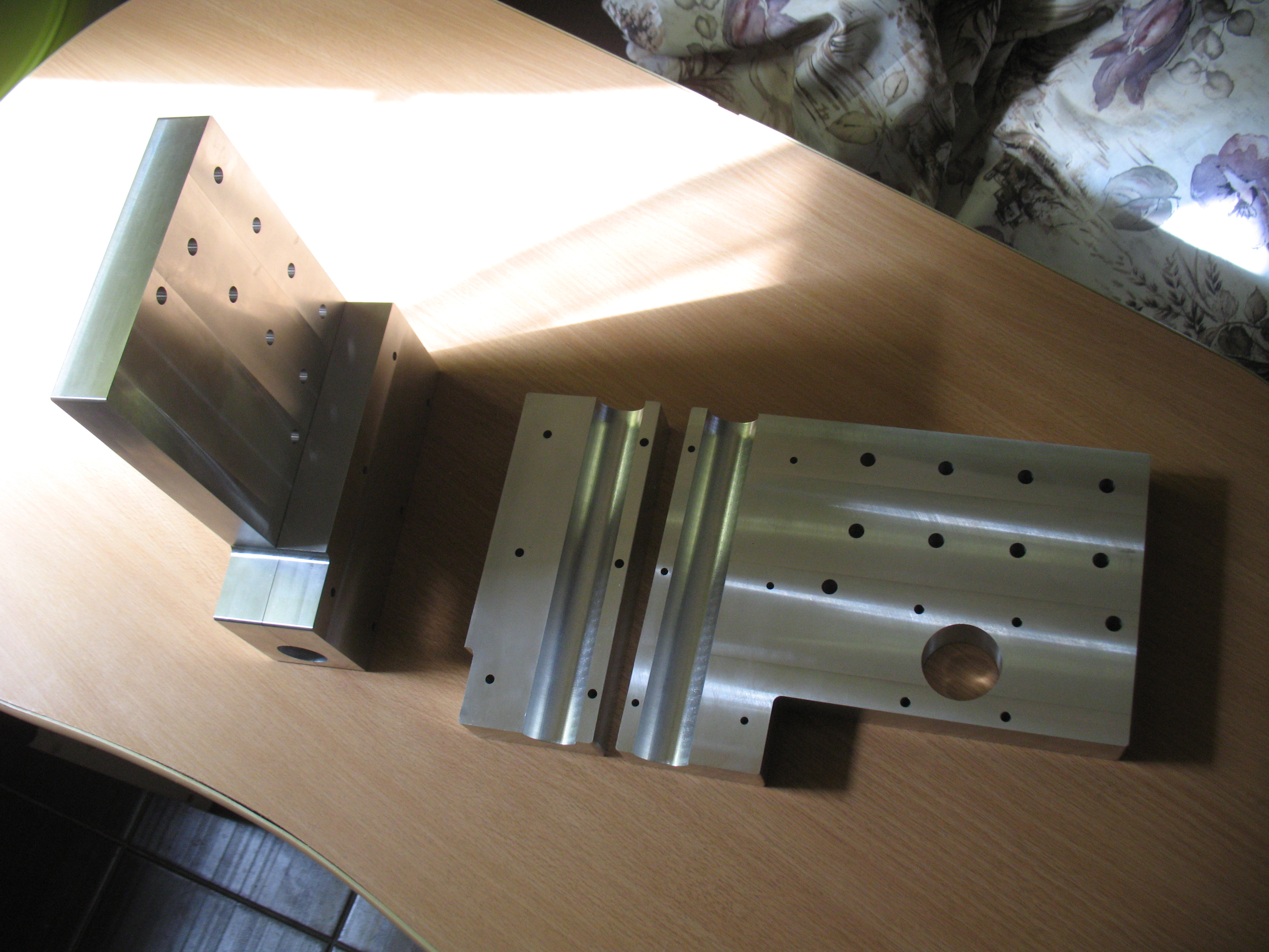

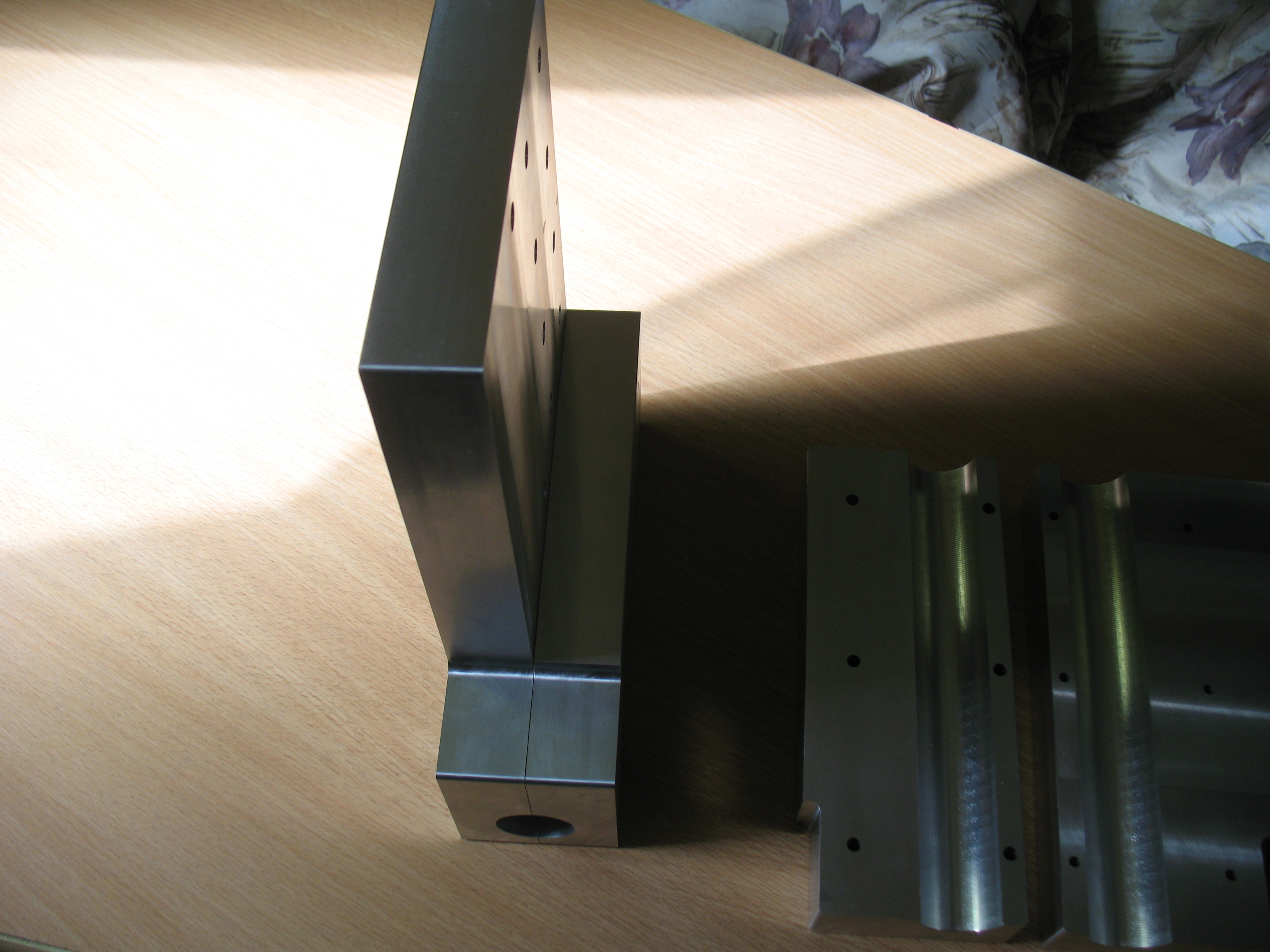

Забрал с фрезеровки боковины портала:
Боковины портала 001.jpg (3211 просмотров) <a class='original' href='./download/file.php?id=107413&mode=view' target=_blank>Загрузить оригинал (3.79 МБ)</a>
Боковины портала 003.jpg (3211 просмотров) <a class='original' href='./download/file.php?id=107414&mode=view' target=_blank>Загрузить оригинал (3.26 МБ)</a>
Точность обработки + - 2 сотки. :good:
Бюджет: материал 4 000 руб + фрезеровка 9 000 руб. Вполне себе нормально вышло, рассчитывал на большее. Вес четырёх деталей получился 7,8 кг.

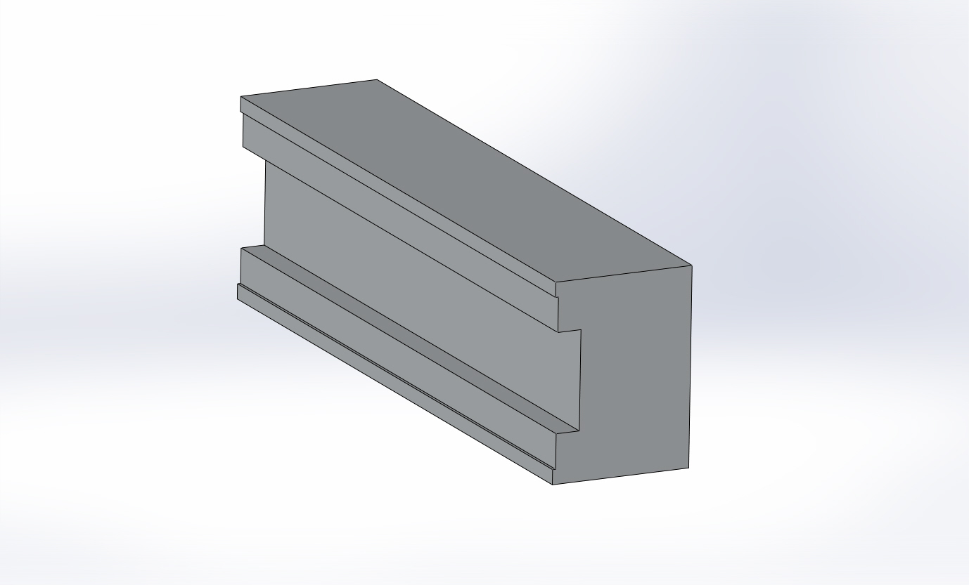

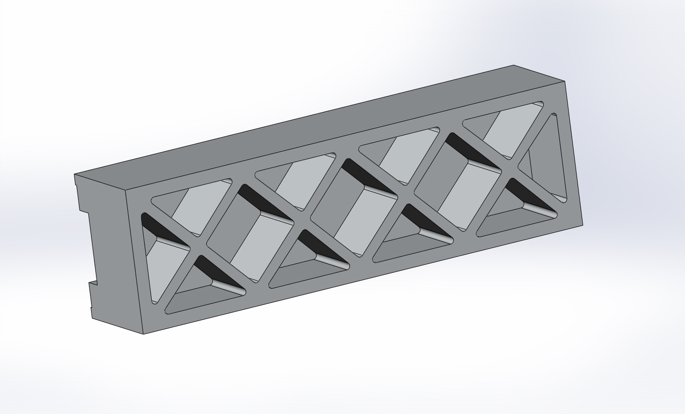

Т.к. с моим портальным профилем пока засада, подумываю, не фрезернуть ли в той же конторе портал из целого куска В95?
Портал 160х115Х540.JPG (3211 просмотров) <a class='original' href='./download/file.php?id=107423&mode=view' target=_blank>Загрузить оригинал (112.63 КБ)</a>
Портал 160х115Х540 сзади.JPG (3211 просмотров) <a class='original' href='./download/file.php?id=107424&mode=view' target=_blank>Загрузить оригинал (165.74 КБ)</a>
Думаю, в бюджет тысяч 25 влезу. Вес получится 14 кг.
А из профилей вес портала выходит около 11 кг и бюджет около 10-ти тысяч.

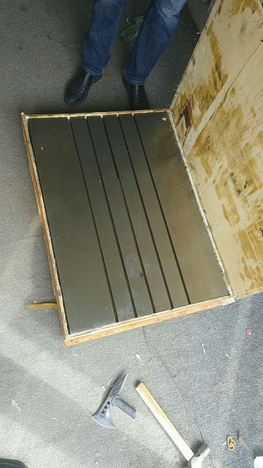

Приехал из командировки, а на почте письмо от поставщика. Китайцы на неделю раньше сделали станину.
dnDjob6CU0k.jpg (3025 просмотров) <a class='original' href='./download/file.php?id=108207&mode=view' target=_blank>Загрузить оригинал (153.75 КБ)</a>
Жду одоставку в Россию.
Фердинанд Порше

Засверливаться по месту, по прибытию?
Ох и работёнка .. не пушинка, станина сия.
