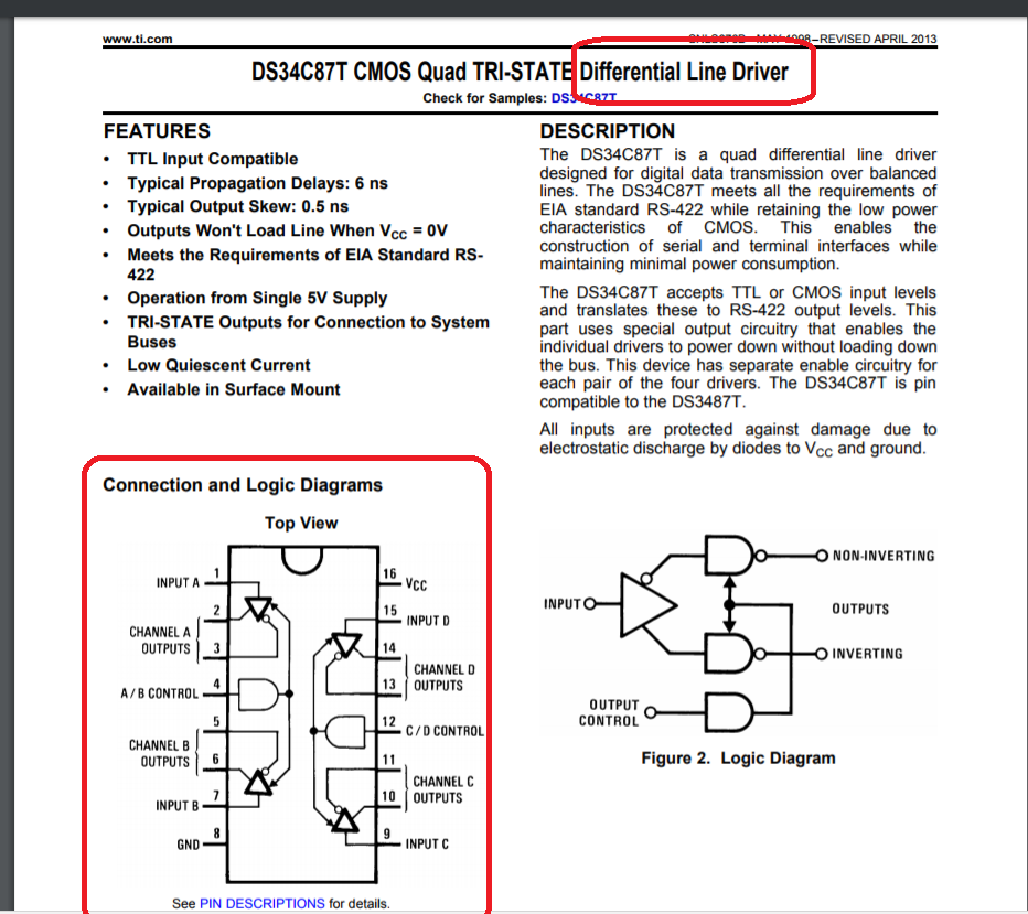

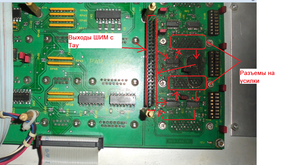

Стоят DS34C87TM и DS34C86TM линейный драйвера или по нашему диф. Я так понимаю Тау выдает не диф. сигнал PWM, а усилку нужен диф. PWM
02.png (2281 просмотр) <a class='original' href='./download/file.php?id=131801&mode=view' target=_blank>Загрузить оригинал (289.12 КБ)</a>
Сигналы проходят так
01.png (2281 просмотр) <a class='original' href='./download/file.php?id=131800&mode=view' target=_blank>Загрузить оригинал (3.25 МБ)</a>

Ildar писал(а):Там их много
У нас не драйв сдох, а сигналы до драйва не доходят. Подозрения на кросс. плату. Эта та плата куды Тау втыкается, а там нет кондеров.

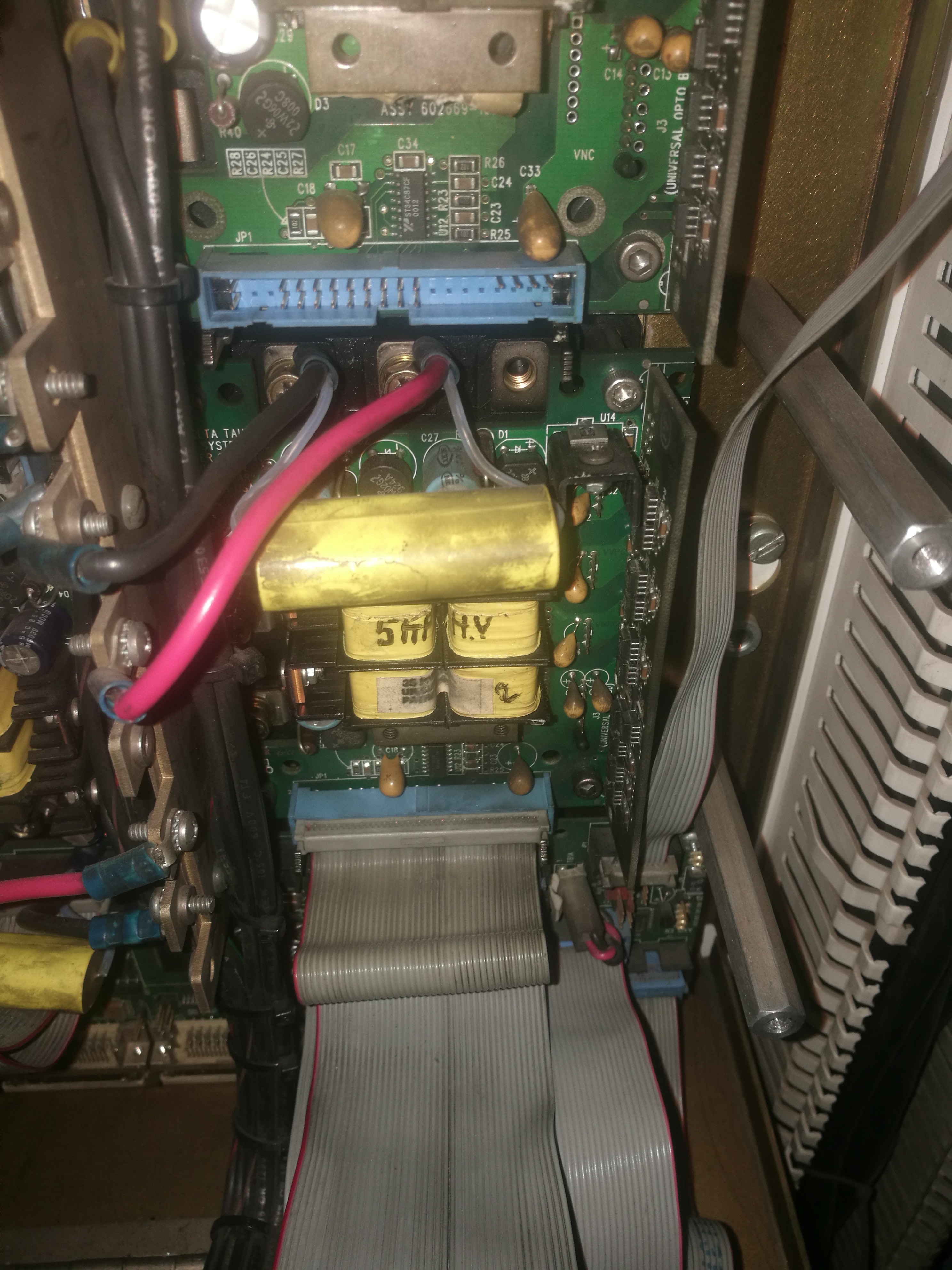

Ildar писал(а):В КВАДЕ сгорел один канал по оси Z
Фото можешь показать что там сгорело. Если ты хочешь вместо своего 4х сгоревшего канала поставить один PDM не факт что он так просто заработает.

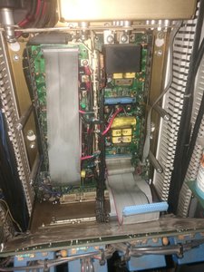

aftaev писал(а):Фото можешь показать что там сгорело
Вот они (усилители) под платой контроля фаз(я так думаю так называется) (2260 просмотров) <a class='original' href='./download/file.php?id=131804&mode=view' target=_blank>Загрузить оригинал (4.93 МБ)</a>
это канал  Zета (2260 просмотров) <a class='original' href='./download/file.php?id=131803&mode=view' target=_blank>Загрузить оригинал (4.76 МБ)</a>

Ildar, у тебя на сгоревшем драйве мотор едит хоть немного нормально или сразу дергается и дергается в разные стороны?
Re: Обрабатывающий центр SV500
Звонил сейчас твоему электронику он объяснил что происходит. На PDM логика работы Enable инвертирована по сравнению с старыми приводами. Попробую на своем прозвонить куда Eneble приходит и если там оптопара, то покажу что замкнуть нужно на усилке и включится Enable.
Твой электроник говорит что у тебя есть еще электроник Сергей. Пусть твой Сергей сделает этот тест с лампочками Как подключить лампочки нужно на выходы драйва с подключенным мотором повесить обычные лампочки накаливания(ватт на 100) и посмотреть как они горят. Например здесь Re: Пропадает момент на валу сервомотора #28 пнятно что один канал IGBT сдох

"Ildar, у тебя на сгоревшем драйве мотор едит хоть немного нормально или сразу дергается и дергается в разные стороны?"
Нет, поставишь на "первую скорость"(*1)включишь стоит не дергается, контроллер "видит" все оси, посвистывает, чуток тронешь удар и встал в ошибку. А на "втрой"(*10) почти сразу в ошибку уходит после рывка
Ildar, ты главное PDM который рабочий мне не отправляй.
Ildar писал(а):посвистывает, чуток тронешь удар и встал в ошибку.
У нас примерно так же. Если одна фаза у мотора не включается то так и будет. Лампочки повесь на мотор на все фазы как на видео и будет видно.

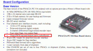

aftaev писал(а):Стоят DS34C87TM и DS34C86TM линейный драйвера или по нашему диф. Я так понимаю Тау выдает не диф. сигнал PWM, а усилку нужен диф. PWM
Сань - я в схемотехнике не силен. от слова "ваще никак". по этому не могу сказать что там требуется усилку, или что делают данные микрухи.. Но мануал на твою плату говорит следующее:
Буфер обмена01.gif (2229 просмотров) <a class='original' href='./download/file.php?id=131806&mode=view' target=_blank>Загрузить оригинал (45.01 КБ)</a>
и я так понимаю - это именно диференциальный сигнал....
Hanter писал(а):по этому не могу сказать что там требуется усилку, или что делают данные микрухи..
Чтобы понять что они там делают нужна схема. Стоит 12микросхем(6шт сверху, 6шт снизу платы) в каждой по 4 канала. Мож уровни согласовывают, мож как буфер используют. Мы пробовали менять местами и переставали работать другие оси. Решили что причина в них. Попробуем заменить.
Сообщение Ildar »
Поменял местами платы усилителей Y и Z так, как абсолютно идентичные. Лампочки на "Y" так плавненько и моргают, ось Z так же в истерике бьётся. Значит усилки исправны. Сейчас буду по входам мучить. Поменяю платы АЦП
