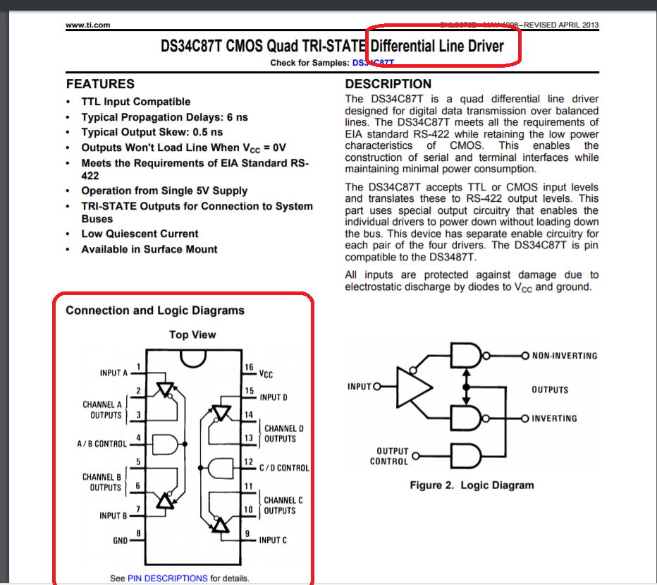

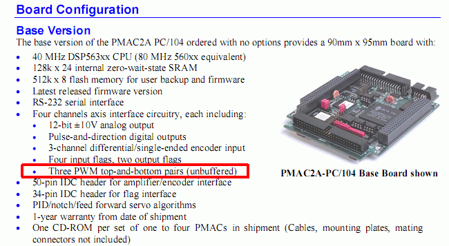

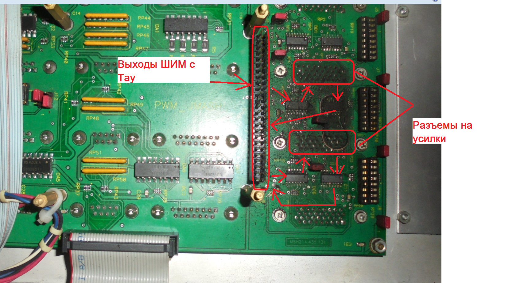

Hanter писал(а):Дык у дельты на выходе уже PWM.... зачем там еще микрухи ?
Стоят DS34C87TM и DS34C86TM линейный драйвера или по нашему диф. Я так понимаю Тау выдает не диф. сигнал PWM, а усилку нужен диф. PWM
02.png (2267 просмотров) <a class='original' href='./download/file.php?id=131801&mode=view' target=_blank>Загрузить оригинал (289.12 КБ)</a>
Сигналы проходят так
01.png (2267 просмотров) <a class='original' href='./download/file.php?id=131800&mode=view' target=_blank>Загрузить оригинал (3.25 МБ)</a>
Re: Обрабатывающий центр SV500
Ildar писал(а):Там их много
У нас не драйв сдох, а сигналы до драйва не доходят. Подозрения на кросс. плату. Эта та плата куды Тау втыкается, а там нет кондеров.

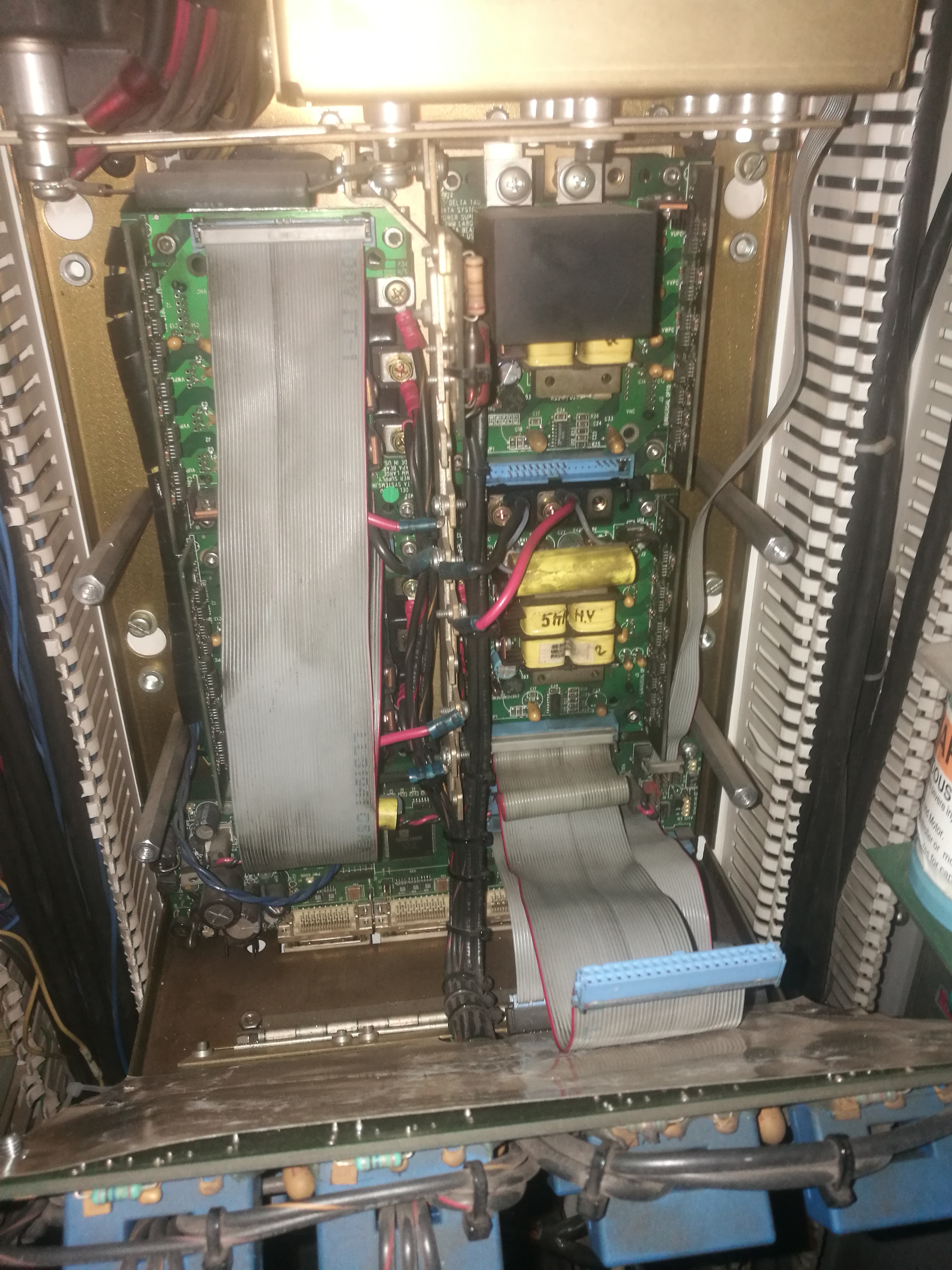

Ildar писал(а):В КВАДЕ сгорел один канал по оси Z
Фото можешь показать что там сгорело. Если ты хочешь вместо своего 4х сгоревшего канала поставить один PDM не факт что он так просто заработает.

aftaev писал(а):Фото можешь показать что там сгорело
Вот они (усилители) под платой контроля фаз(я так думаю так называется) (2246 просмотров) <a class='original' href='./download/file.php?id=131804&mode=view' target=_blank>Загрузить оригинал (4.93 МБ)</a>
это канал  Zета (2246 просмотров) <a class='original' href='./download/file.php?id=131803&mode=view' target=_blank>Загрузить оригинал (4.76 МБ)</a>

aftaev писал(а):Стоят DS34C87TM и DS34C86TM линейный драйвера или по нашему диф. Я так понимаю Тау выдает не диф. сигнал PWM, а усилку нужен диф. PWM
Сань - я в схемотехнике не силен. от слова "ваще никак". по этому не могу сказать что там требуется усилку, или что делают данные микрухи.. Но мануал на твою плату говорит следующее:
Буфер обмена01.gif (2215 просмотров) <a class='original' href='./download/file.php?id=131806&mode=view' target=_blank>Загрузить оригинал (45.01 КБ)</a>
и я так понимаю - это именно диференциальный сигнал....
Hanter писал(а):по этому не могу сказать что там требуется усилку, или что делают данные микрухи..
Чтобы понять что они там делают нужна схема. Стоит 12микросхем(6шт сверху, 6шт снизу платы) в каждой по 4 канала. Мож уровни согласовывают, мож как буфер используют. Мы пробовали менять местами и переставали работать другие оси. Решили что причина в них. Попробуем заменить.
