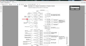

Re: Портальник на поверочной плите по алюминию 600х400х210 v
кто-нибудь знает зачем нужны контакты CLR ?
ну тоесть в мануале написано: " для сброса ошибки позиционирования", но хотелось бы поподробнее.
Что за ошибка, зачем ее сбрасывать, и обязательно ли подключать эти контакты ?
В пром стойках есть кнрпка сброса ошибок. Вот сюда и в стойку ( или со стойки сюда) прихрдит сигнал сброса.
Ошибка позиционирования здесь имеется ввиду как по позиции так и по другим параметрам. Типа по перегрузке или по входному напряжению. Т.е. которые некритичны.
По к.з. или обрыве проводов как энкодера так и мотора. По идее этим сигналом сбрасыватся не должны.
А вообще reference position написано.
(в мануале написано: " для сброса ошибки позиционирования")
Может неправильно перевел?
Может сброс текущей позиции в ноль?
И да Aftaev меня поправил.
Для сброса ошибки есть вход отдельный.
raddd,
CLR /CLR
15 14
Clears position error during position control.
вот так написано, как еще перевести я даже не знаю
так и для чего они ? какую ошибку сбрасывают ?
какой отдельный вход для сброса ошибки ?
CLR /CLR
15 14
- raddd
- Почётный участник
- Сообщения: 1521
- Зарегистрирован: 10 фев 2015, 08:50
- Репутация: 540
- Настоящее имя: Alexey Rodionov
- Откуда: Беларусь Минский р-н
- Контактная информация:
очищает погрешность установки при контроле положение
Вот так гугл перевел.
Вариант1. Брос счетчика накопленых ошибок положения.
Вариант 2. Сброс Для начала отсчета (типа при синхронной работе двух серв на портале "gantry ").
А пояснение в мануале такое короткое?
да.raddd писал(а):А пояснение в мануале такое короткое?
есть еще Clear input signal sets SERVOPACK error counter to zero.
тоесть вариант1 как я понимаю, но нафига оно нада на практике всеравно непонятно
Сервы не только могут позиционировать инструмент.
В раскроечном центре к примеру. одна серва двигает каретку пил и еще перед распилом вылазит язык и этой же сервой нежно прижимает деталь к базовой поверхности станка.
Т.е. на очень маленькой мощности давит в доску.
Для всяких нестандартных решений заложен функционал.
Надо конкретней изучать мануал.
И мануалы есть краткие и полные. С описанием каждой функции.
Как скажем на прессе частотник регулирует усилие. Простой асинхронник через редуктор на винт.
В обычном мане ничего подобного ненашел.
А в полном оказалось, выводим сигнал тока по уставке на вход в PLC.
Ток фиксированый а вот усилие регулируется частотой. Т.е. исходя из графика v/f выше частота=выше напруга=выше крутящий момент.
И уже подстраивая v/f график получаем небходимую линейность усилия тоносительно уставок с панели.
