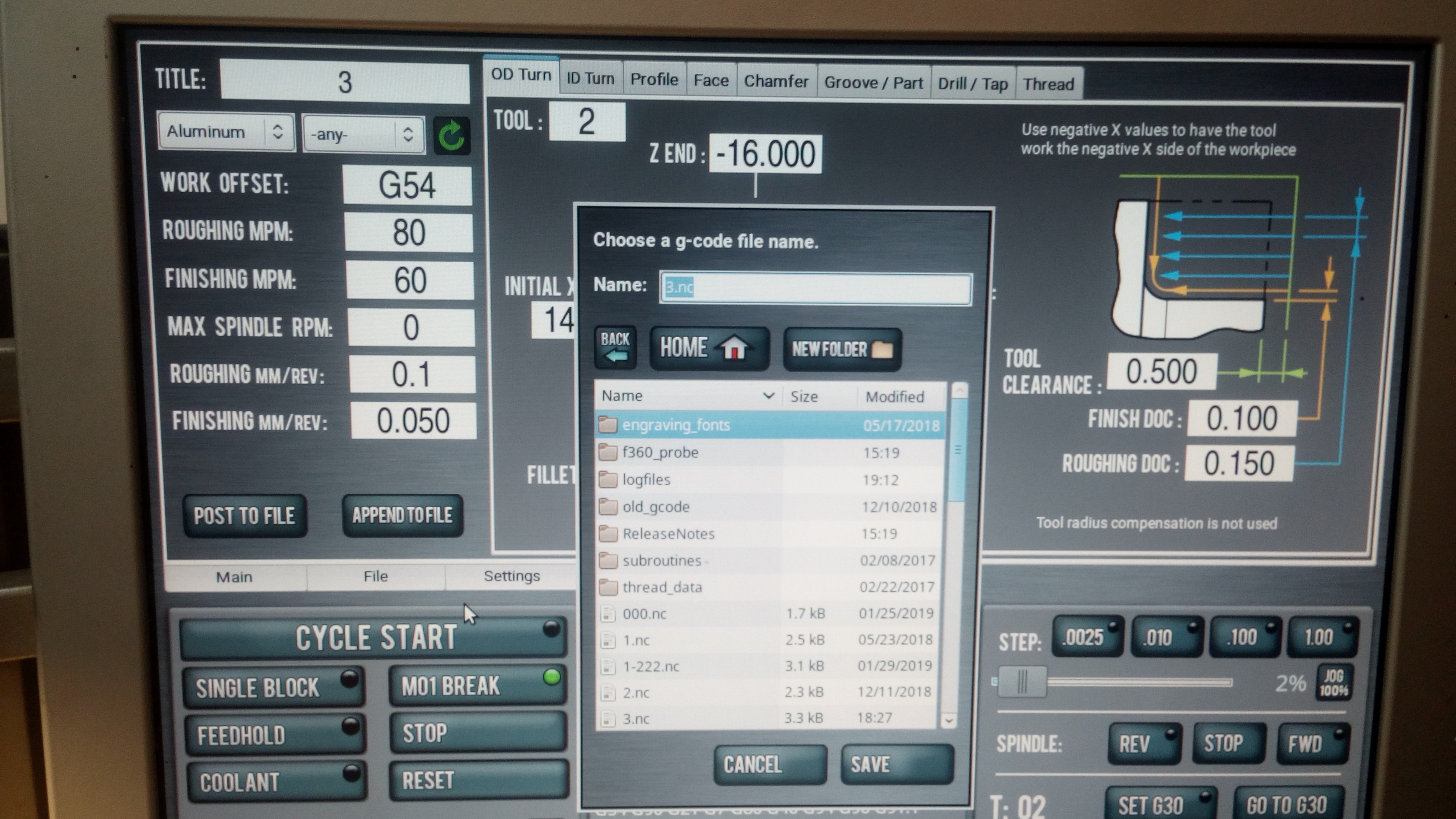

Обновился до актуальной версии блин :thinking:
PHOTO_20191007_001827.jpg (5185 просмотров) <a class='original' href='./download/file.php?id=170043&mode=view' target=_blank>Загрузить оригинал (2.71 МБ)</a>

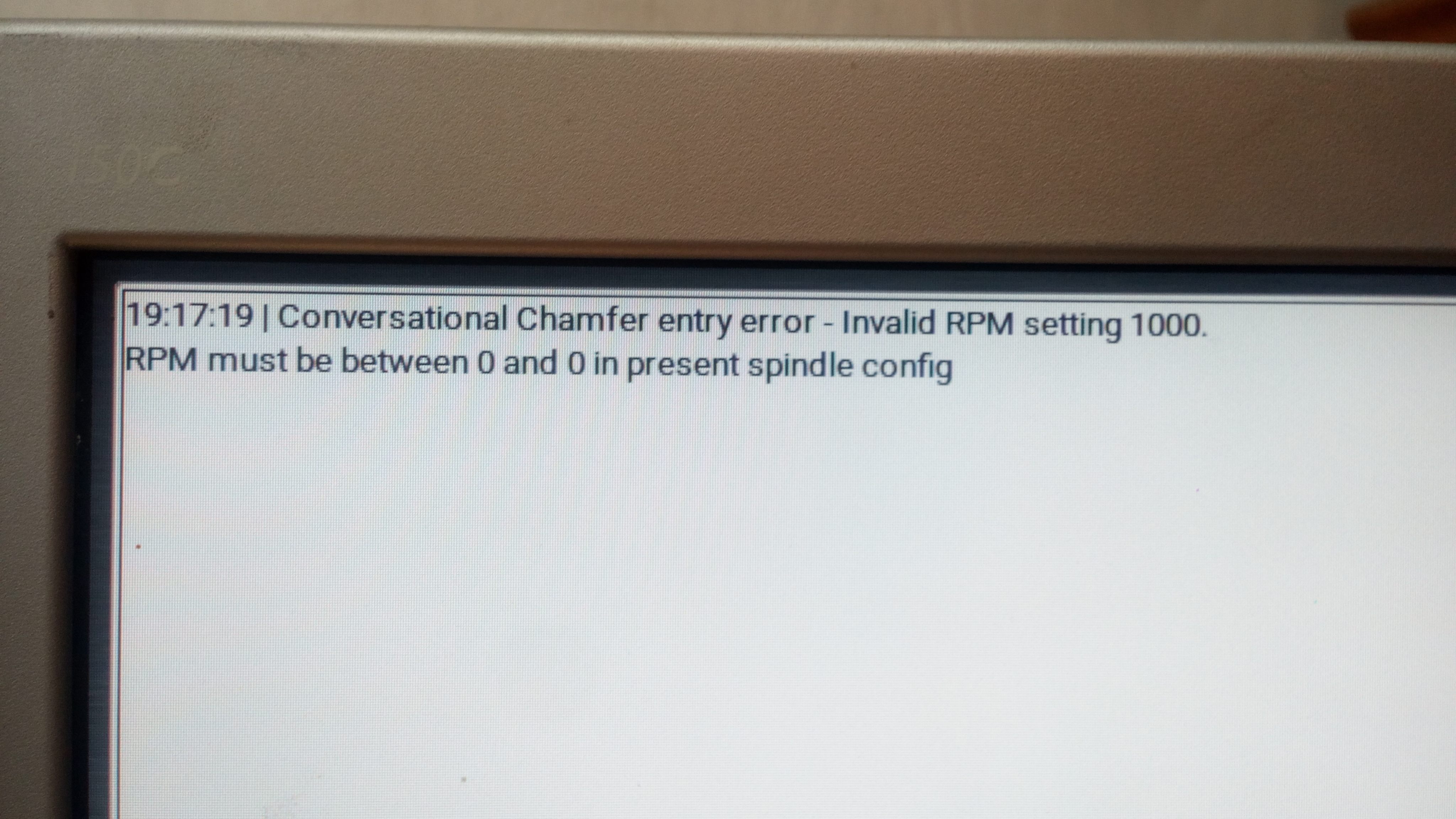

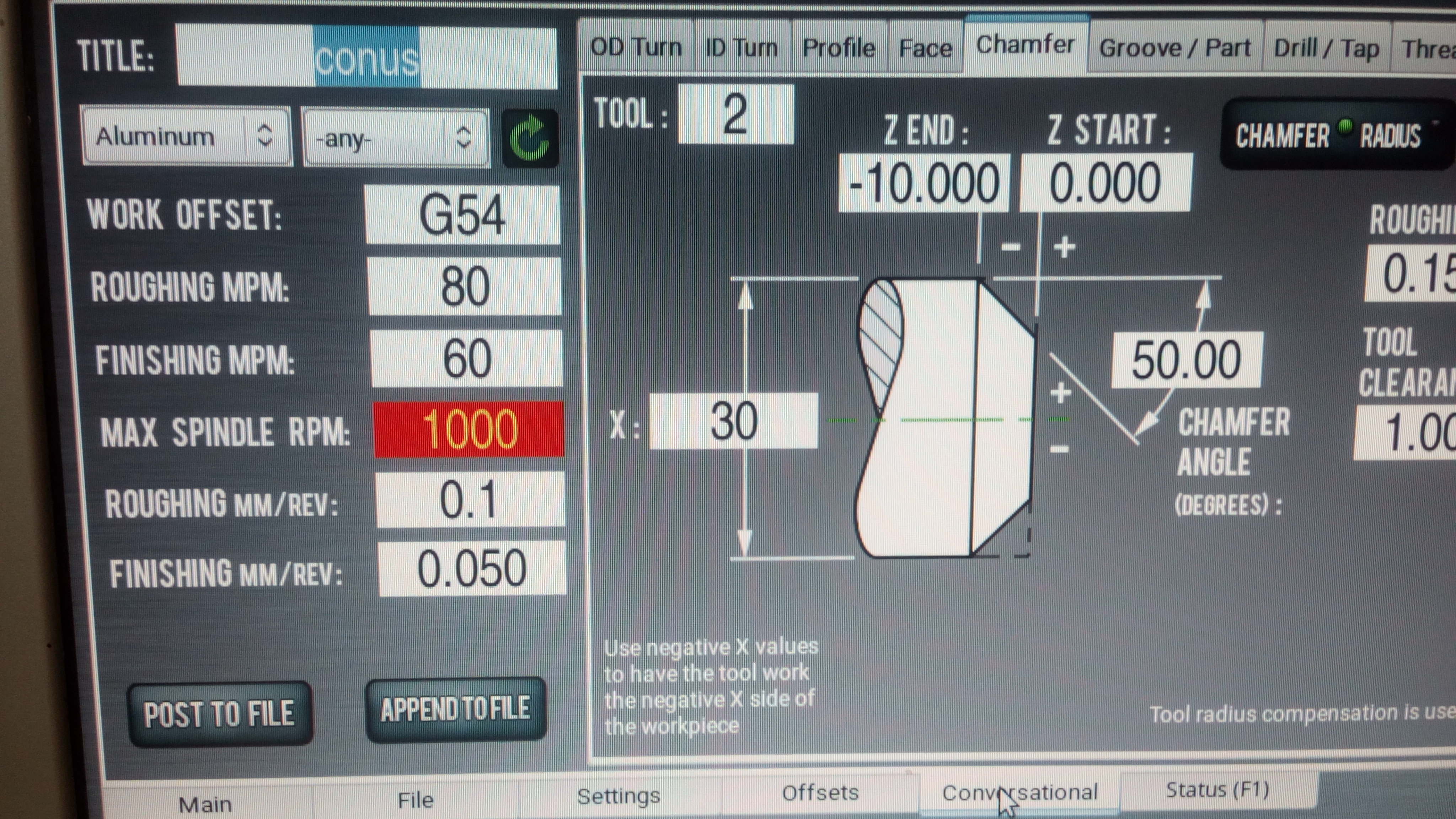

PHOTO_20191007_001841.jpg (5179 просмотров) <a class='original' href='./download/file.php?id=170044&mode=view' target=_blank>Загрузить оригинал (3.9 МБ)</a>
PHOTO_20191007_002000.jpg (5178 просмотров) <a class='original' href='./download/file.php?id=170045&mode=view' target=_blank>Загрузить оригинал (2.76 МБ)</a>
