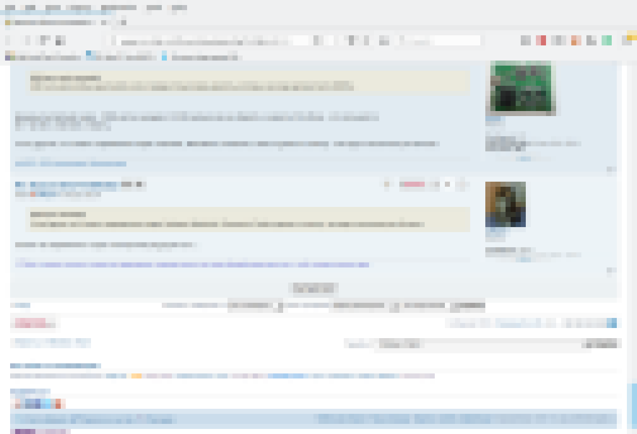

Сообщение mycnc »
freza_sverlo писал(а):4МГц это для особых ценителей, если и правда только сервы крутить у которых на входе должно быть 500КГц.
Дешевый китайский серво - 2500 меток энкодер ( 10 000 импульсов на оборот) и скорость 50 об/сек - это получается
50 * 10 000 = 500 000 = 500кГц
А все другие, кто ставит современные серво Yaskawa, Mitsubishi, Panasonic, Delta и далее по списку - им надо в несколько раз больше.
Re: Вышла бета PureMotion
mycnc писал(а):А все другие, кто ставит современные серво Yaskawa, Mitsubishi, Panasonic, Delta и далее по списку - им надо в несколько раз больше.
Зачем? В современных серво электронная редукция есть...
mycnc
Сообщения: 895
Репутация: 623
Сообщение mycnc »
Первая картинка - оригинал,
вторая получена по методу, аналогичному "электронной редукции" 1:10.
Если вас устраивает результат - пользуйтесь.
mycnc-profiles--22.png (3218 просмотров) <a class='original' href='./download/file.php?id=141002&mode=view' target=_blank>Загрузить оригинал (163.81 КБ)</a>
mycnc-profiles--22-1.png (3218 просмотров) <a class='original' href='./download/file.php?id=141003&mode=view' target=_blank>Загрузить оригинал (15.53 КБ)</a>
