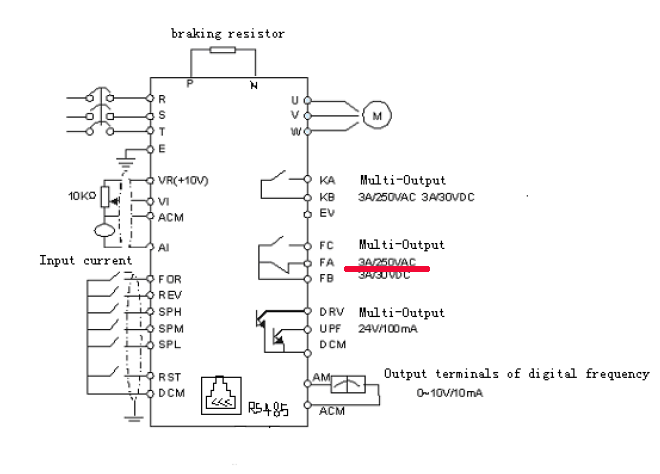

Подскажите, правильно ли я понимаю, что с помощью реле, имеющихся на плате, нет возможности включать/выключать помпу охлаждения при вкючении/выключении шпинделя. Включение шпинделя происходит через реле 17, реле 16 постоянно включено при использовании NC Studio. Как же быть с помпой?
Re: StepMaster ver 2.5
Cucumber писал(а):Как же быть с помпой?
Частотник шпинделя умеет включать помпу.

UAVpilot писал(а):Частотник шпинделя умеет включать помпу.
Мой включает, но последнее время контакты на реле залипать стали. Не всегда вовремя отключается. А включается нормально.

Я так не думаю.
По току и напряжению реле на частотнике подходит. 3А на 220в

shalek писал(а):По току и напряжению реле на частотнике подходит. 3А на 220в
Помпа - индуктивная нагрузка. При выключении будут приличные броски напряжения, вызывающие дугу и эрозию контактов. Меняй реле и ставь искрогасящую цепочку.

Спасибо всем откликнувшимся! Подключил помпу в итоге к релейному выходу на инверторе. Как я про него не подумал?! Спасибо за подсказку. Подключение Stepmaster'а близится к завершению. Несколько огорчает несоответствие оборотов, заданных в NC Studio и фактических. Так, например, при минимальных возможных 6000 в NC Studio на инверторе частота 50 Герц, что соответствует 3000 об/мин. Может быть кто-то уже сталкивался с такой настройкой, что бы можно было задать соответствие диапазонов оборотов 100 герц/6000 об. - 400 герц/2400 об.? Подозреваю, что это можно сделать где-то в настройках инвертора, но пока не могу найти подходящий параметр.

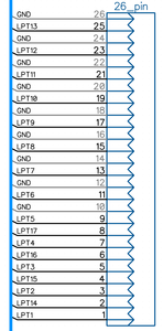

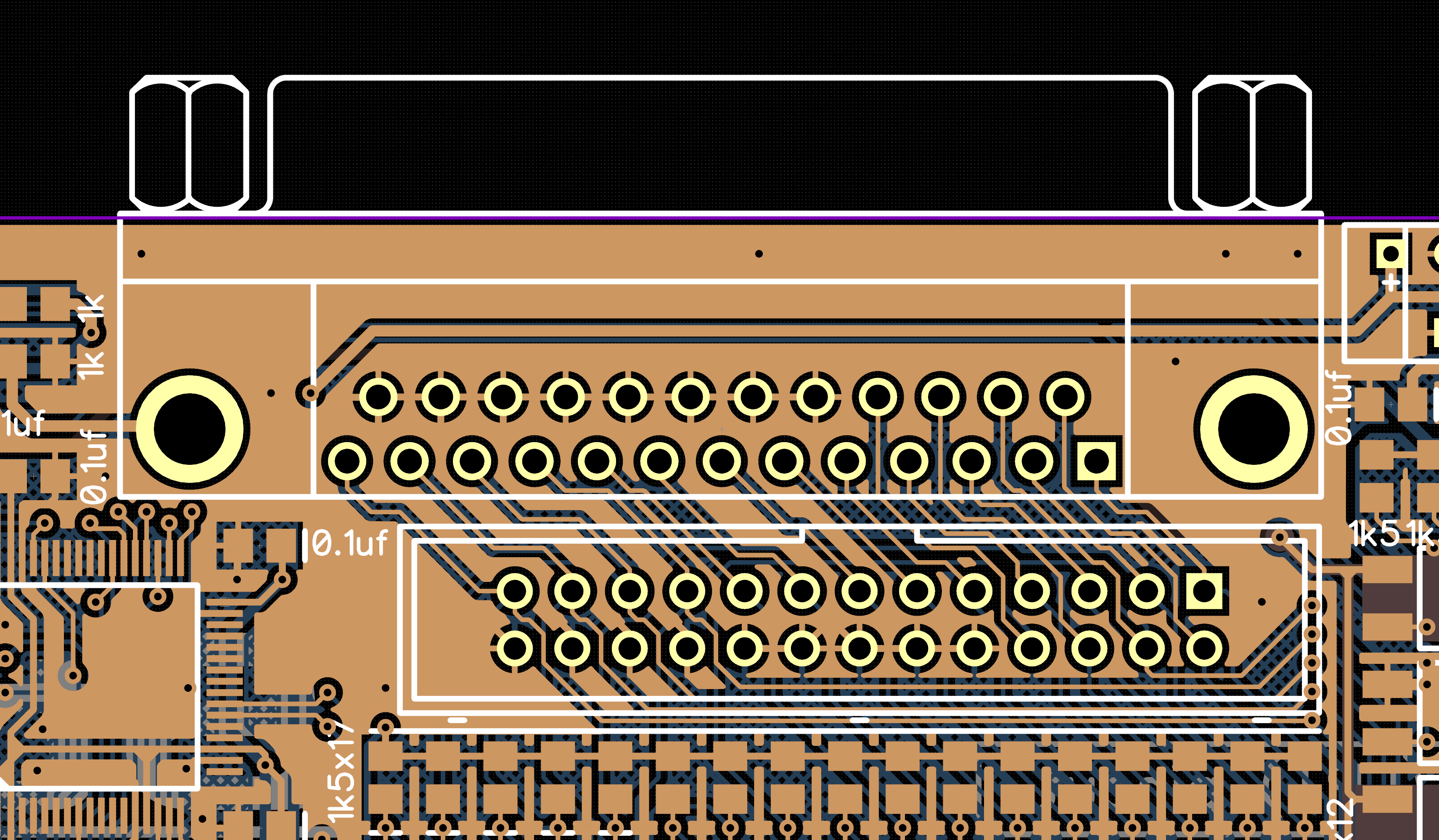

Andrey@KZN писал(а):3. Mach3 и прочие разьемы - очень хорошо и востребовано, но как можно подключить другие контроллеры? Только через LPT? Может разьем рядом позволяет подключиться к нему и включает в себе те же управляющие сигналы, что и LPT?
26-контактная гребенка - дублирует LPT.
Распиновка, как на материнских платах.
2017-01-05_22-57-45.png (3158 просмотров) <a class='original' href='./download/file.php?id=103087&mode=view' target=_blank>Загрузить оригинал (365.77 КБ)</a>
2017-01-05_22-55-58.png (3157 просмотров) <a class='original' href='./download/file.php?id=103089&mode=view' target=_blank>Загрузить оригинал (71.36 КБ)</a>
