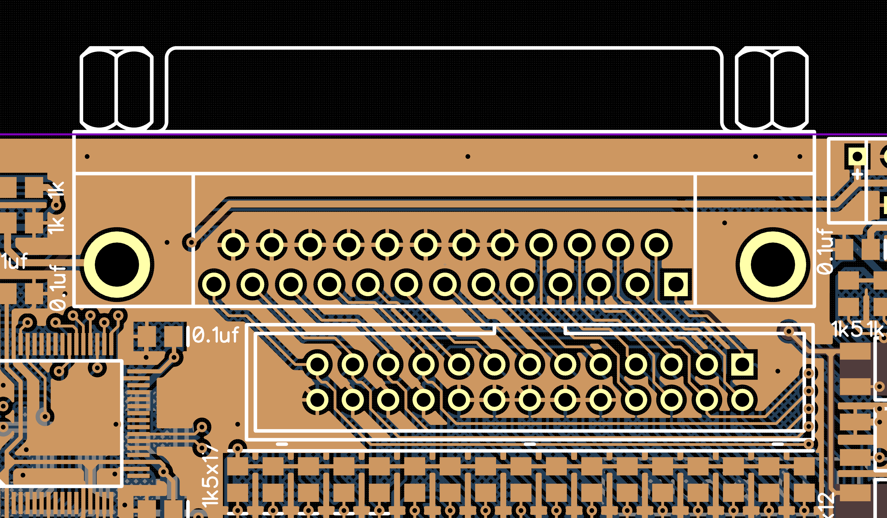

2. "Категорически не рекомендуется подключать какие-либо электрические цепи кроме самой платы к данному источнику" - а если я хочу еще ардуинку с grbl запустить - мне второй БП покупать?

Andrey@KZN писал(а):3. Mach3 и прочие разьемы - очень хорошо и востребовано, но как можно подключить другие контроллеры? Только через LPT? Может разьем рядом позволяет подключиться к нему и включает в себе те же управляющие сигналы, что и LPT?
26-контактная гребенка - дублирует LPT.
Распиновка, как на материнских платах.
2017-01-05_22-57-45.png (3453 просмотра) <a class='original' href='./download/file.php?id=103087&mode=view' target=_blank>Загрузить оригинал (365.77 КБ)</a>
