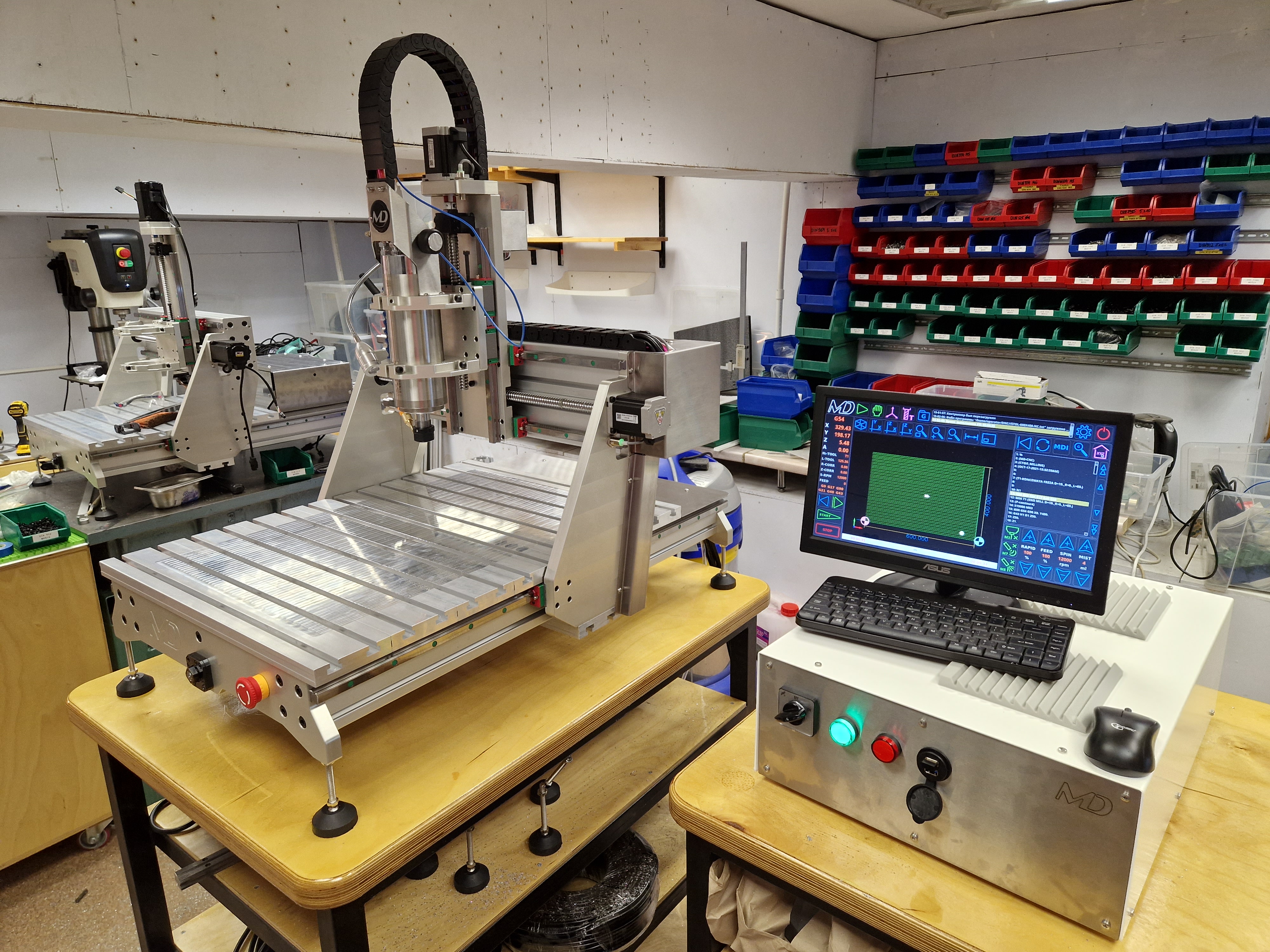

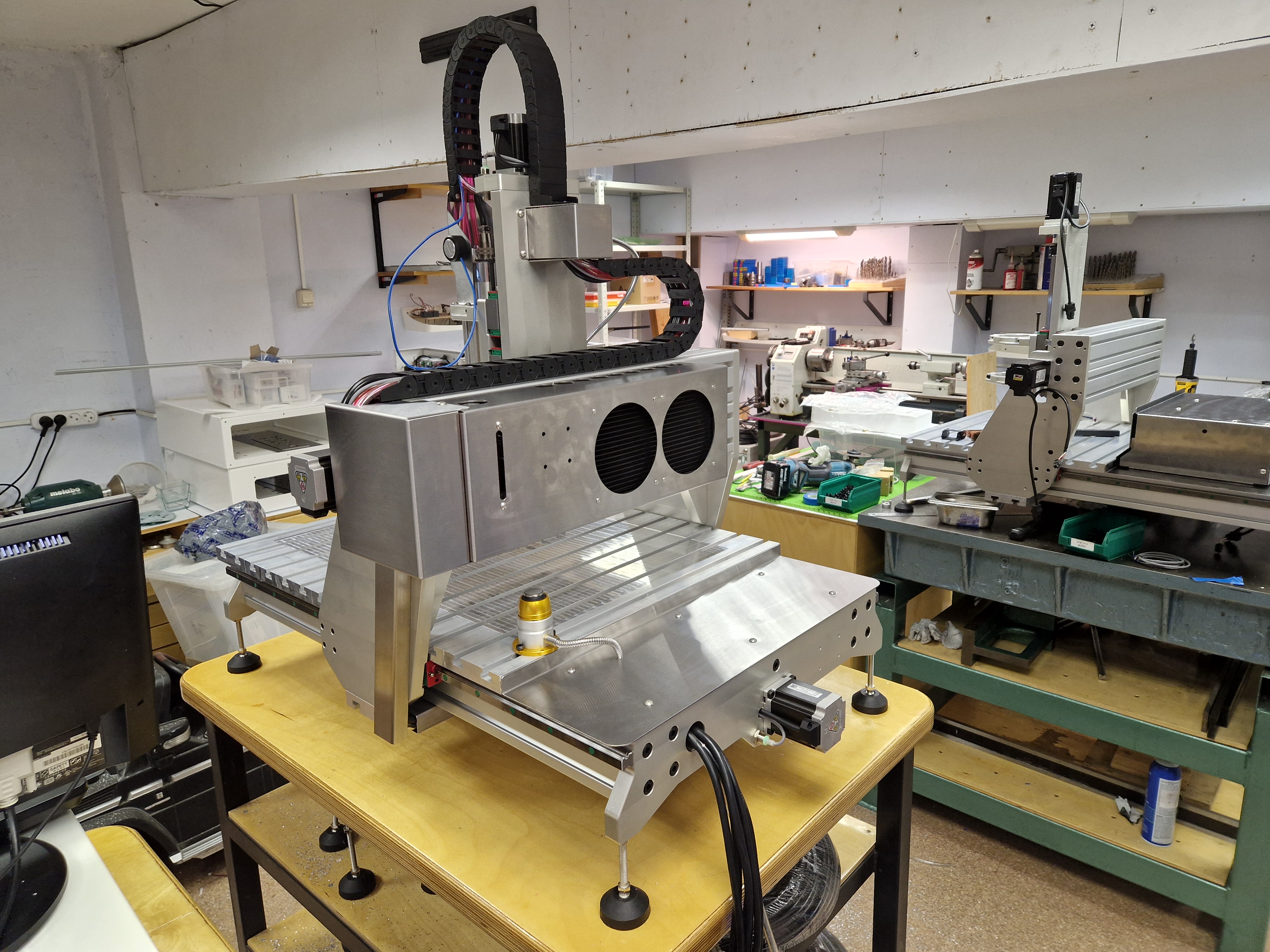

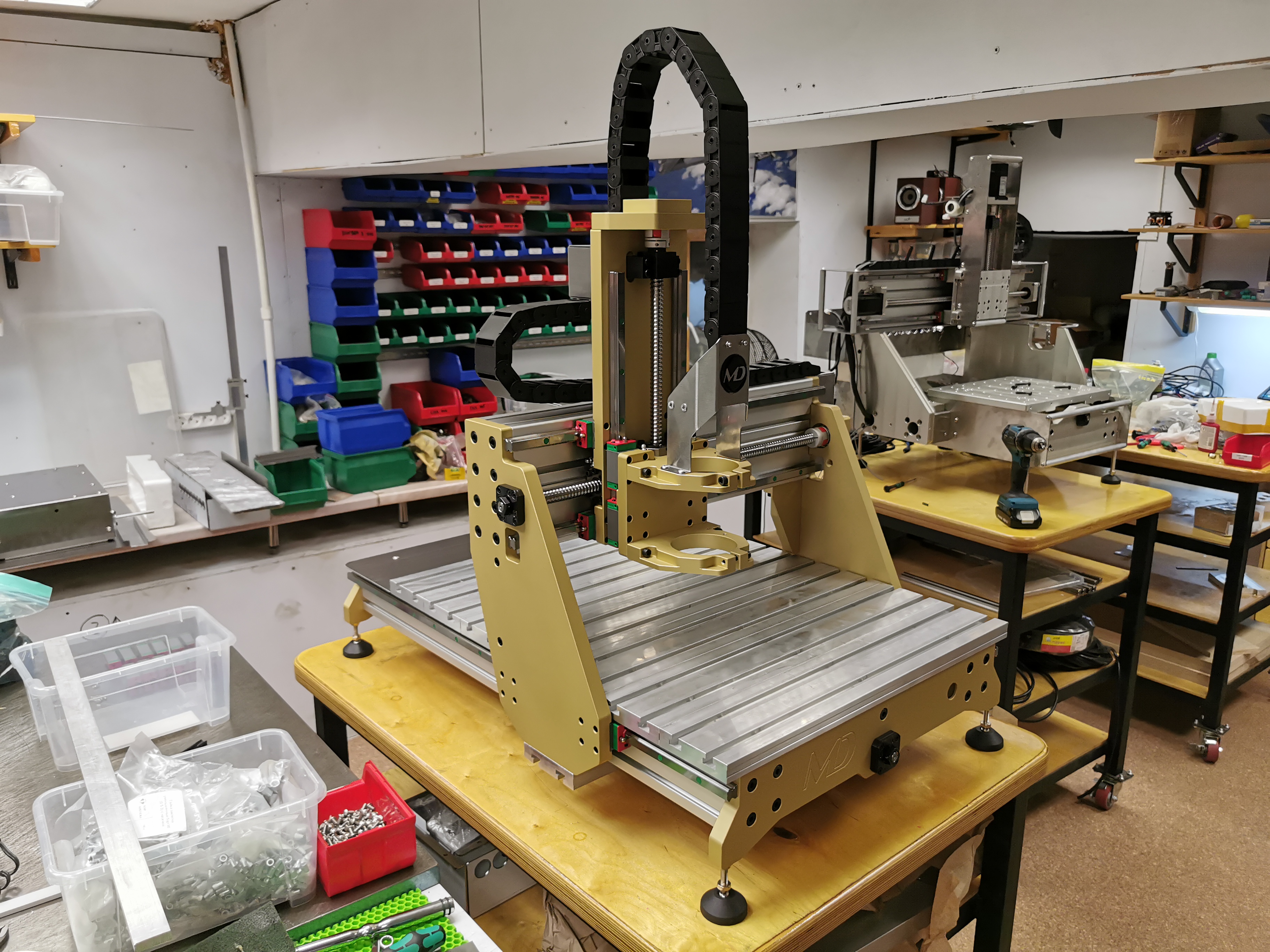

давно ничего не писал, да и писать особо нечего поскольку проект похоже достиг предела совершенства и больше не меняется. добавляются только разные опции типа откидного центроискателя на лапе и разные программные плюшки. из интересного был эксперемент с золотистым анодом.
IMG_20220303_192516.jpg (4935 просмотров) <a class='original' href='./download/file.php?id=203717&mode=view' target=_blank>Загрузить оригинал (2.63 МБ)</a>
IMG_20220303_192524.jpg (4935 просмотров) <a class='original' href='./download/file.php?id=203718&mode=view' target=_blank>Загрузить оригинал (2.76 МБ)</a>
IMG_20220303_192554.jpg (4935 просмотров) <a class='original' href='./download/file.php?id=203719&mode=view' target=_blank>Загрузить оригинал (1.98 МБ)</a>

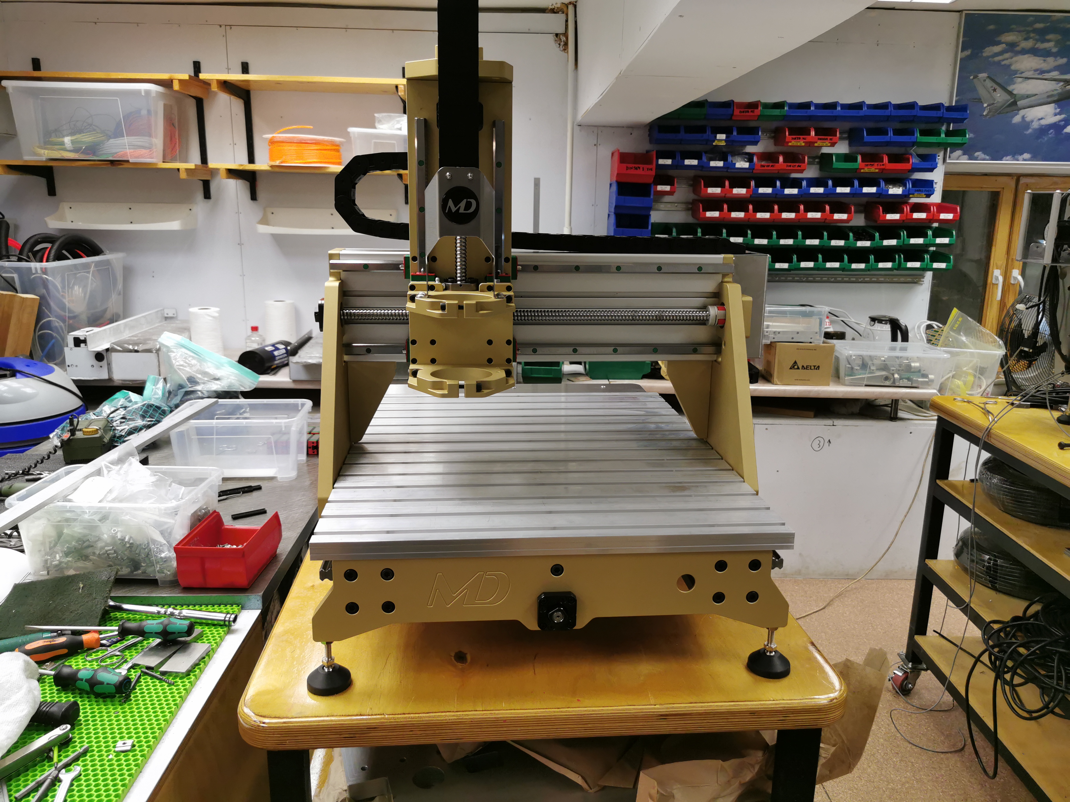

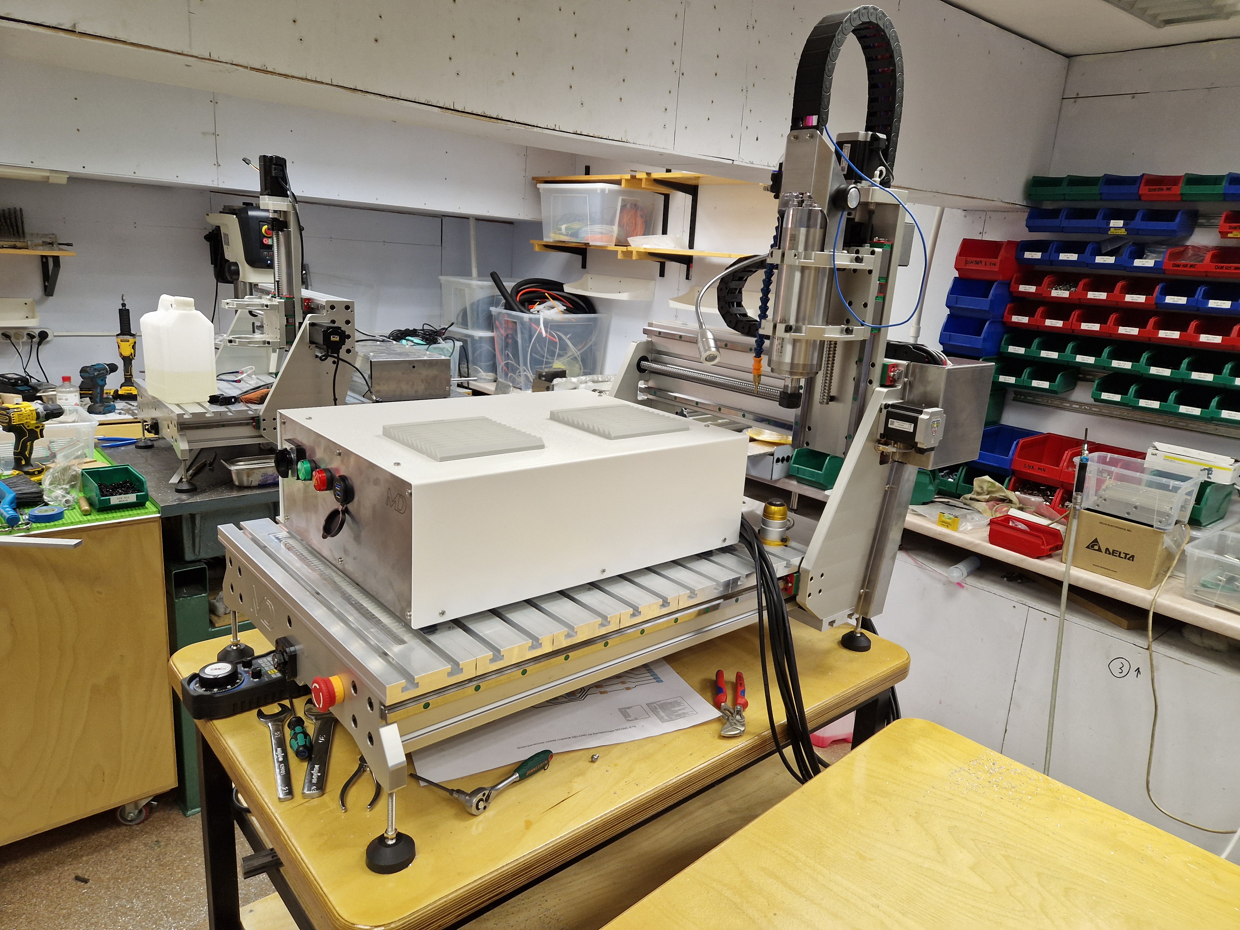

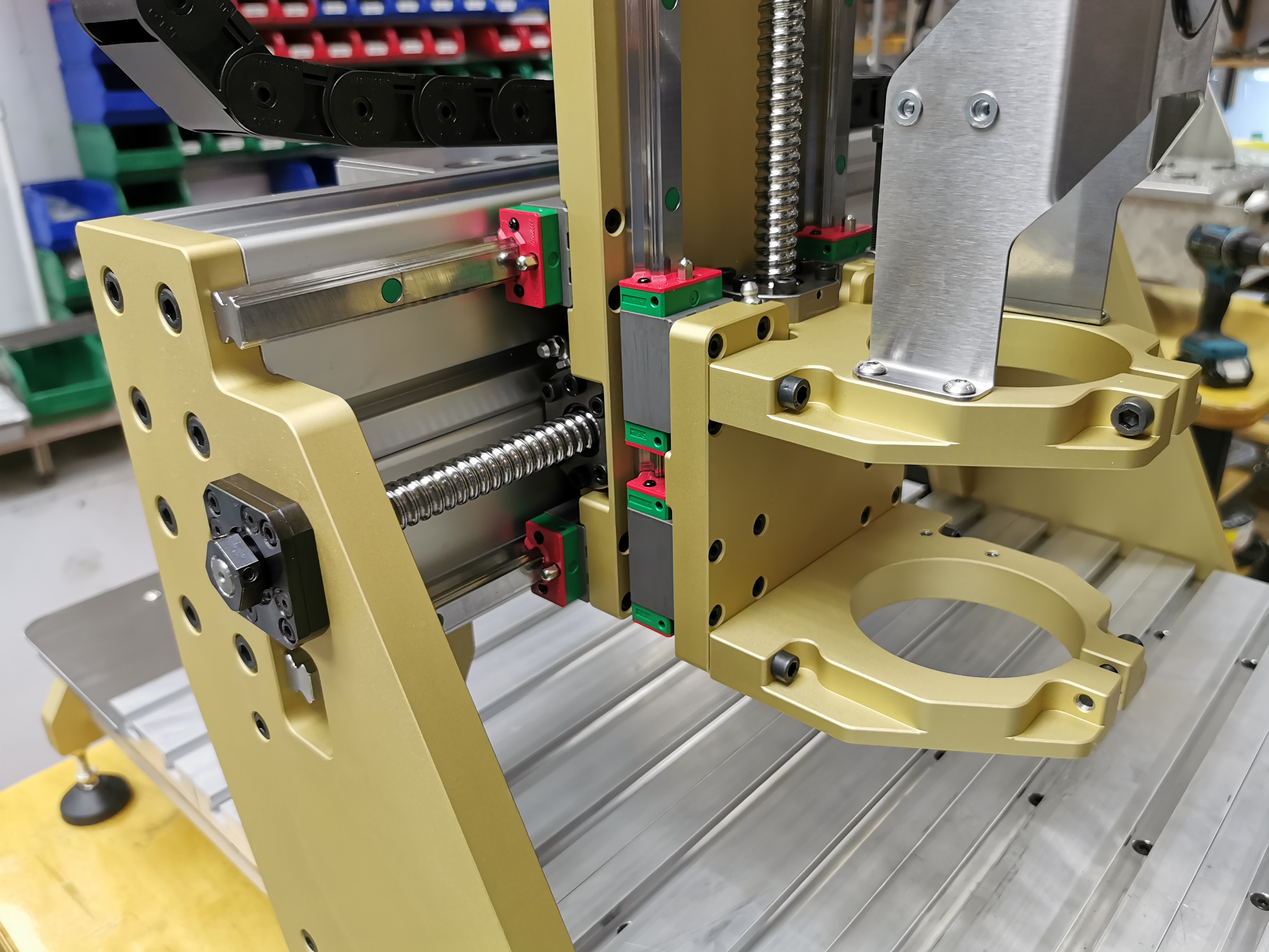

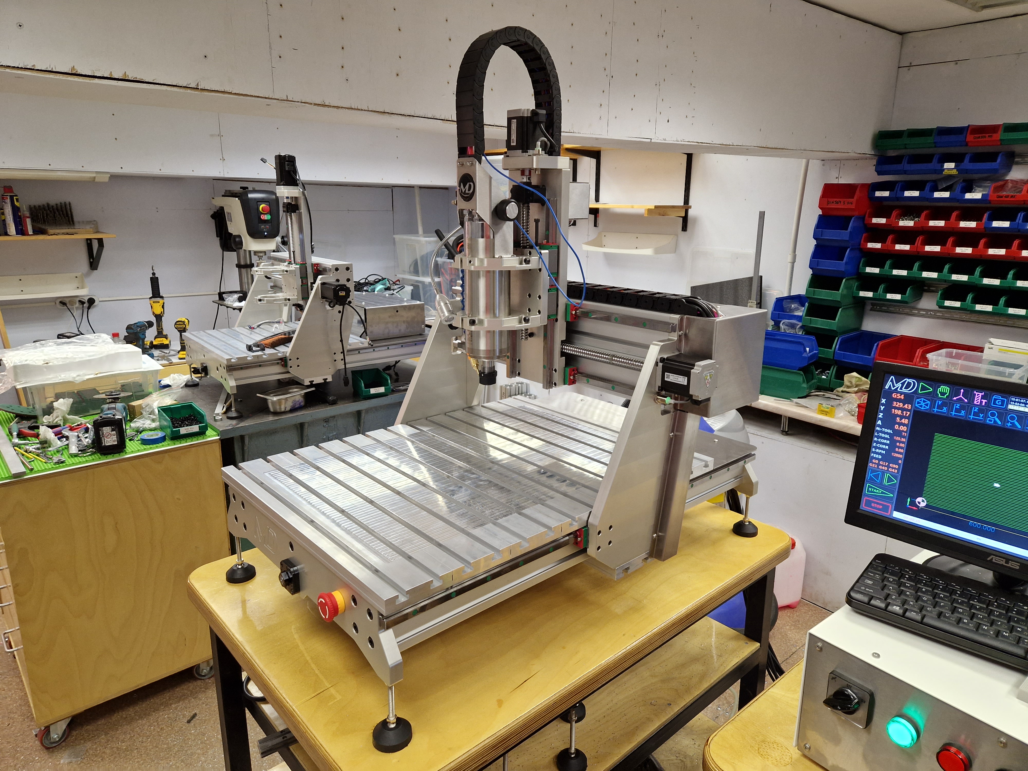

Re: 600х400х120 открытый проект
а так выглядит текущая версия из последних.
IMG_20210713_032148.jpg (4935 просмотров) <a class='original' href='./download/file.php?id=203721&mode=view' target=_blank>Загрузить оригинал (2.36 МБ)</a>
20220511_000606.jpg (4935 просмотров) <a class='original' href='./download/file.php?id=203722&mode=view' target=_blank>Загрузить оригинал (3.64 МБ)</a>
20220519_184541.jpg (4935 просмотров) <a class='original' href='./download/file.php?id=203723&mode=view' target=_blank>Загрузить оригинал (3.57 МБ)</a>
20220519_184551.jpg (4935 просмотров) <a class='original' href='./download/file.php?id=203724&mode=view' target=_blank>Загрузить оригинал (3.48 МБ)</a>
20220519_184627.jpg (4935 просмотров) <a class='original' href='./download/file.php?id=203725&mode=view' target=_blank>Загрузить оригинал (3.31 МБ)</a>
сейчас все детали кончились и пытаюсь снова что то улучшить но выходит плохо только мелкие мелочи правлю а глобально ничего в голову не лезет. построено их порядка 50 штук именно мной не считая клонов и самостоятельного изготовления народом. похоже конструкция вечная как автомат калашникова.

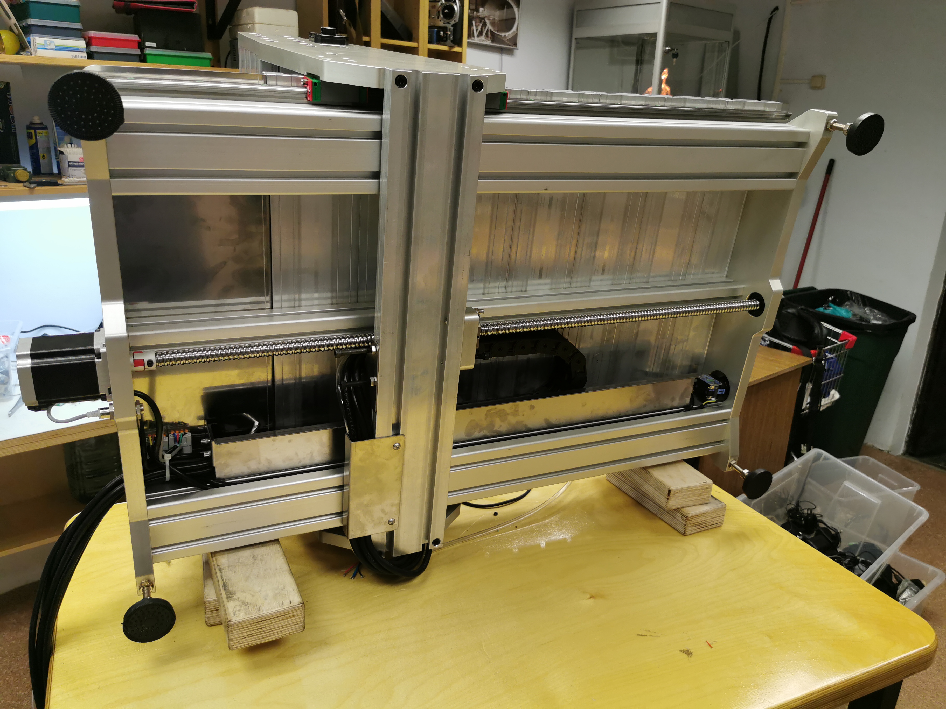

Я тут новенький. Давно приглядываюсь к этой теме. Очень впечатлён проектом Фрезерюги (особенно станками A64, A43). Подумываю собрать себе.
Единственное, что пока отталкивает — не пойму, где можно найти профиль 80х80 нужной толщины. Везде продаются лёгкие профили 4кг/пм, а в проекте нужен толстостенный профиль 8+кг/пм.
Если кто-то знает, где можно такой купить (желательно в окрестности Москвы и МО, или хотя бы России), буду очень признателен!
в россии нигде. чтото похожее было в зетеке раньше.

Где же тогда лучше покупать? На АлиЭкспрессе? Или ставить более тонкий профиль (5кг/мп)?
на таобао.

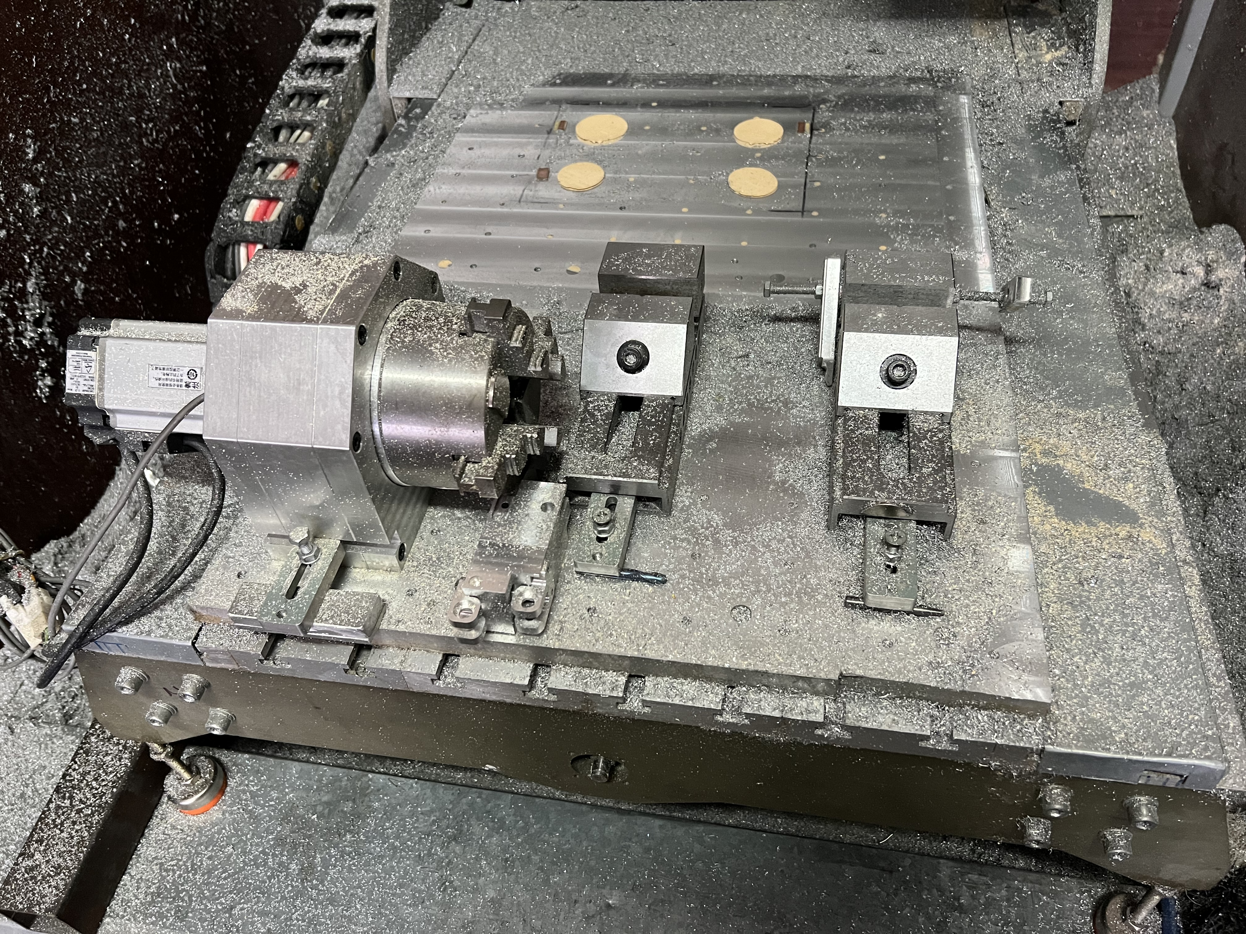

Какая 4я ось лучше подходит такому станку (120мм портал) если исходить из наибольшей универсальности.. на али есть с передачей 1:50 1:100, 80 и 100мм патрон.. высота оси одинакова - 65мм.. или это все не стоит того - тогда в какую сторону посмотреть?
никакая, не рассчитан он на 4 ось. у меня от стола до портала почти 140мм и я ощущаю ограничения
делать спереди какую то площадку для поворотки.и в столе прорезь для кулачков если заготовка в районе 40+мм диаметром (при 100мм патроне как у меня)
У меня вот так сейчас. В поворотке работаю часто и всегда одно и тоже поэтому один раз поставил ось и с тех пор не снимаю
