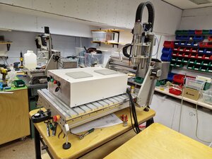

Какая 4я ось лучше подходит такому станку (120мм портал) если исходить из наибольшей универсальности.. на али есть с передачей 1:50 1:100, 80 и 100мм патрон.. высота оси одинакова - 65мм.. или это все не стоит того - тогда в какую сторону посмотреть?
Re: 600х400х120 открытый проект
никакая, не рассчитан он на 4 ось. у меня от стола до портала почти 140мм и я ощущаю ограничения

а какой вариант?
делать спереди какую то площадку для поворотки.и в столе прорезь для кулачков если заготовка в районе 40+мм диаметром (при 100мм патроне как у меня)
У меня вот так сейчас. В поворотке работаю часто и всегда одно и тоже поэтому один раз поставил ось и с тех пор не снимаю
