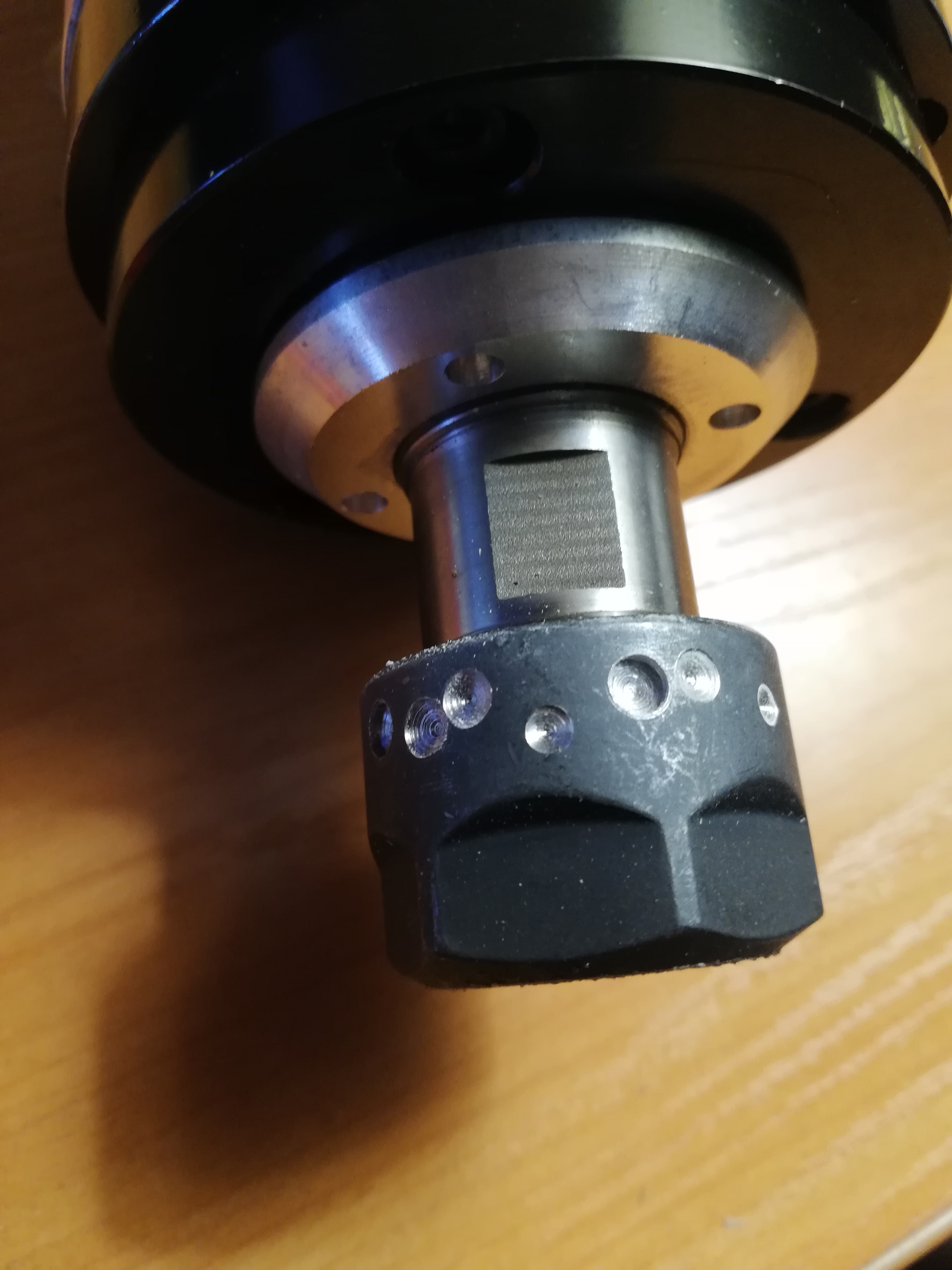

Пришел шпиндель с китая. Вопрос так и должно быть с гайкой? или китайцы наглеют.

эт балансировка.. у всех такое :eat:
alex_sar
Сообщения: 1863
Репутация: 315
Сообщение alex_sar »
не у всех, обычно значительно аккуратнее
шпиндель
Сообщения: 1811
Репутация: 901
Откуда: Бологое
Сообщение шпиндель »
alex_sar писал(а):не у всех, обычно значительно аккуратнее
тут более тщательный подход :freak:

это по ходу с будунища,после китайской Водки :)
Сообщения: 3776
Или гайка была сильно кривая...или китаец :hehehe:
П.С. один китаец искал титановое сверло из кучи сверл, проверяя их на каленой гайке. Потом пришел второй китаец - "нихрена себе, супер сбалансированная гайка" и продал ее задорого :lol:

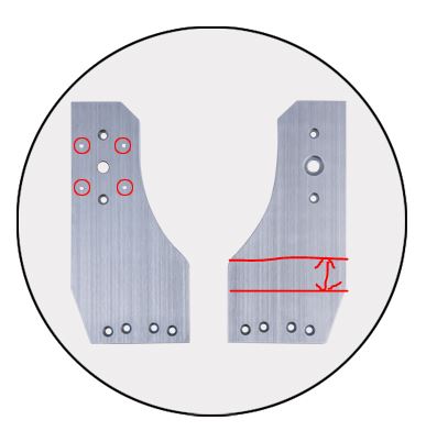

Снова вопрос) Имеется портал. хотим увеличить высоту. Какой вариант лучше сделать. изготовить по чертежу новые пластины с другими размерами, или разрезать в прямоугольном участке и вваарить туда пластину. Толщина каждой 15 мм. Материал алюминий.

вварить пластины, выкинуть, потом заказать новые. алгоритм такой :)
кроилово ведет к попадалову!
Kupfershcmidt
Сообщения: 2295
Репутация: 323
Сообщение Kupfershcmidt »
microprocessor27, только новые.
Сообщения: 3776
microprocessor27 писал(а):Имеется портал. хотим увеличить высоту.
Увеличив высоту, шпиндель сможет опуститься до стола, есть запас хода по -Z?

сейчас мы если установим шпиндель то даже фрезу установить нельзя, так как от цанги до стола 30 мм примерно. увеличив размер левых стоек хочу чтобы можно было хотя бы с фрезой 50 мм до стола ( в нижнем положении) доставать.
