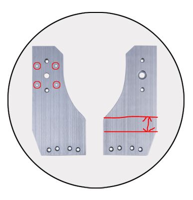

Снова вопрос) Имеется портал. хотим увеличить высоту. Какой вариант лучше сделать. изготовить по чертежу новые пластины с другими размерами, или разрезать в прямоугольном участке и вваарить туда пластину. Толщина каждой 15 мм. Материал алюминий.

alex_sar
Сообщения: 1421
Репутация: 315
Сообщение alex_sar »
вварить пластины, выкинуть, потом заказать новые. алгоритм такой :)
кроилово ведет к попадалову!
Kupfershcmidt
Сообщения: 1762
Репутация: 323
Сообщение Kupfershcmidt »
microprocessor27, только новые.
Сообщения: 3310
microprocessor27 писал(а):Имеется портал. хотим увеличить высоту.
Увеличив высоту, шпиндель сможет опуститься до стола, есть запас хода по -Z?
microprocessor27
Сообщения: 7
Зарегистрирован: 08 май 2018, 22:21
Настоящее имя: artem
Сообщение microprocessor27 »
сейчас мы если установим шпиндель то даже фрезу установить нельзя, так как от цанги до стола 30 мм примерно. увеличив размер левых стоек хочу чтобы можно было хотя бы с фрезой 50 мм до стола ( в нижнем положении) доставать.
microprocessor27
Сообщения: 7
Kupfershcmidt писал(а):microprocessor27, только новые.
а как такой вариант. разделить на 2 части, сделать ласточкин хвост , сделать вставку. с торца просверлить через ласточкин хвост и вставить резьбовую шпильку. Размеры не снимал. чертеж от балды.
