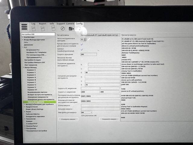

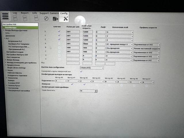

Добрый день уважаемые форумчане!
Вынужден просить помощи в настройке АТС на контролере MyCNC.
Тип АТС барабанный управляя сервоприводом Дельта Б2. На барабане установлен один концевик для хоуменга (предполагаю что станку при включении нужно определить позицию первого инструмента).
Подача барабана под шпиндель осуществляется превмоцилиндром на котором установлено концевики переднего и заднего положенияю
Сгенерировал макросы М601 (подача барабана под шпиндель с проверкой концевиков с аварийным отключением если до конца не доехал), М602 (возврат барабана до концевика), М603 (разжатие оправки в шпинделе) М604 (зажатие оправки).
Столкнулся с проблемой по серве.... Пока не могу понять как настроить серву и привязать ее к автосмене. В мануале на сайте МайЦНЦ толком ничего не сказано. Может кто уже делал и может поделится опытом, буду Благодарен.
Макрос что получилось сгенерировать и фото настройки прилагаю.

photo_2024-06-30 21.47.42.jpeg (8000 просмотров) <a class='original' href='./download/file.php?id=212022&mode=view' target=_blank>Загрузить оригинал (42.26 КБ)</a>
photo_2024-06-30 21.47.47.jpeg (8000 просмотров) <a class='original' href='./download/file.php?id=212023&mode=view' target=_blank>Загрузить оригинал (36.75 КБ)</a>

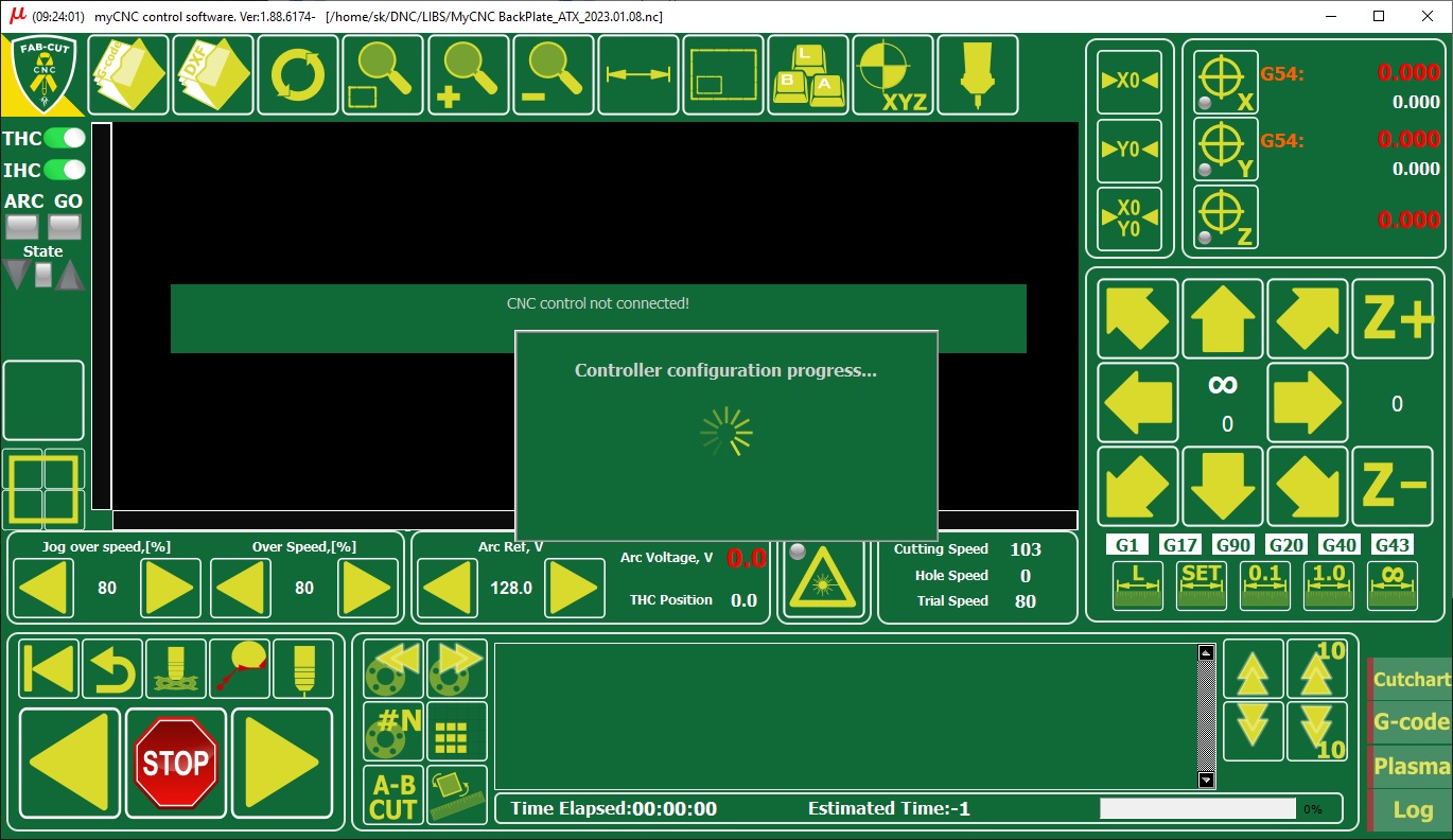

Добрый день! Контроллер et7 вчера исправно работал, сегодня при подключении пишет что нет соединения с контроллером.
1. Пробовал переобжать кабель раз 10 уже
2. Пробовал меня ip адреса.
Всё равно пишет что нет соединения. Сталкивался кто? какие еще есть методы решения
112.jpg (7633 просмотра) <a class='original' href='./download/file.php?id=212359&mode=view' target=_blank>Загрузить оригинал (289.5 КБ)</a>

Сообщение ssisk »
Re: Контроллеры myCNC
возможно плата зависла. проверить мигает ли светодиод на плате.

frezeryga писал(а): ↑22 авг 2024, 17:14 возможно плата зависла. проверить мигает ли светодиод на плате.
C ip адресами как указал пользователь выше повозился, пока нет результата.
Затем наткнулся на статью как раз как вы говорите со светодиодами. И как раз горят 3 на питании, 1 в углу, 1 на сетевом входе а по центру не мигает. Насколько помню раньше было.
Что делать в таком случае?
YRZILLAJ писал(а): ↑ Что делать в таком случае?
перепрошить плату.
frezeryga писал(а): ↑ перепрошить плату.
если не поможет то вероятно она мертва уже.
