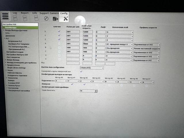

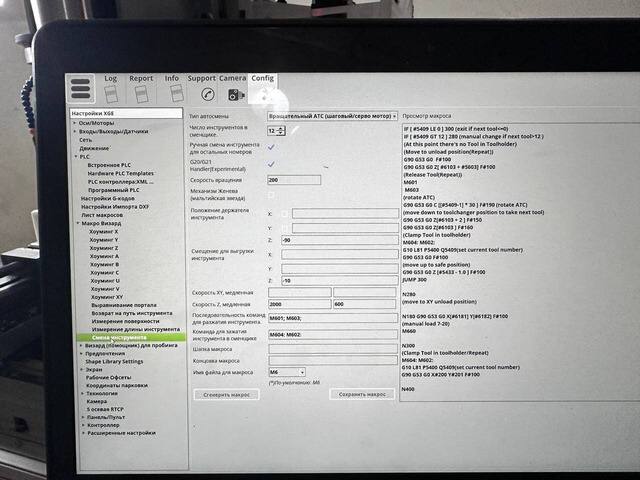

Добрый день уважаемые форумчане!
Вынужден просить помощи в настройке АТС на контролере MyCNC.
Тип АТС барабанный управляя сервоприводом Дельта Б2. На барабане установлен один концевик для хоуменга (предполагаю что станку при включении нужно определить позицию первого инструмента).
Подача барабана под шпиндель осуществляется превмоцилиндром на котором установлено концевики переднего и заднего положенияю
Сгенерировал макросы М601 (подача барабана под шпиндель с проверкой концевиков с аварийным отключением если до конца не доехал), М602 (возврат барабана до концевика), М603 (разжатие оправки в шпинделе) М604 (зажатие оправки).
Столкнулся с проблемой по серве.... Пока не могу понять как настроить серву и привязать ее к автосмене. В мануале на сайте МайЦНЦ толком ничего не сказано. Может кто уже делал и может поделится опытом, буду Благодарен.
Макрос что получилось сгенерировать и фото настройки прилагаю.
(Tool change procedure)
(5421...5428 - Working area Minimum point)
(5431...5438 - Working area Maximum point)
(5401...5409 - Current Tool Offset)
(5471...5479 - Tool Length Sensor position)
(6101...6109 - Toolchanger Position)
(5601...5609 - Toolchanger Unload offset)
(5403 - Current Tool Z Offset)
(7040 - Rapid/G0 speed)
(5400 - Current Tool number)
(5409 - Next Tool Number)
(5415 - Tool Holder Orientation)
(Position of Tool Sensor is situated in Parameters 5471 ... 5478)
(6121...6128 Toolholder #1 position)
(6181...6188 Toolholder #7 position)
(Save Current Program Position in Registers 200,201,202)
G10 L81 P200 Q5021
G10 L81 P201 Q5022
G10 L81 P202 Q5023
#100= (XY speed)
#110= (XY slow speed)
#150= 2000 (Z speed)
#160= 600 (Z slow speed)
#190= 200 (C/Rotation speed)
#6103= -90 (Tool Holder Z Position)
(Desired tool is the same as current)
IF [ #5400 EQ #5409 ] 400
(Desired tool <0)
IF [ #5409 LT 0 ] 400
(Move up to safe position)
G90 G53 G0 Z [#5433 - 1.0 ] F#100
(move to unload position)
G90 G53 G0 F#100
(No tool in Holder, skip unload procedure)
IF [ #5400 EQ 0 ] 200
IF [ #5400 GT 12 ] 180 (manual toolchange)
(rotate ATC)
G90 G53 G0 C [[#5400-1] * 30 ] F#190 (rotate ATC)
(Put tool in current tool holder)
(move down to unload/toolchanger height)
G90 G53 G0 Z #6103 F#150
(move to toolchanger position)
G90 G53 G0 F#110
(Release Tool)
M601
M603
(Move up above toolchanger position and leave the tool)
G90 G53 G0 Z[#6103 + #5603] F#160
JUMP 200
(manual unload 7-20)
(move to XY unload position)
N180 G90 G53 G0 X[#6181] Y[#6182] F#100
M660(Wait for manual tool change)
N200
IF [ #5409 LE 0 ] 300 (exit if next tool<=0)
IF [ #5409 GT 12 ] 280 (manual change if next tool>12 )
(At this point there's no Tool in Toolholder)
(Move to unload position(Repeat))
G90 G53 G0 F#100
G90 G53 G0 Z[ #6103 + #5603] F#100
(Release Tool(Repeat))
M601
M603
(rotate ATC)
G90 G53 G0 C [[#5409-1] * 30 ] F#190 (rotate ATC)
(move down to toolchanger position to take next tool)
G90 G53 G0 Z[#6103 + 2 ] F#150
G90 G53 G0 Z[#6103 ] F#160
(Clamp Tool in toolholder)
M604: M602:
G10 L81 P5400 Q5409(set current tool number)
G90 G53 G0 F#100
(move up to safe position)
JUMP 300
N280
(manual load 7-20)
M660
N300
(Clamp Tool in toolholder/Repeat)
M604: M602:
G90 G53 G0 X#200 Y#201 F#100
N400

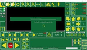

YRZILLAJ
Сообщения: 5
Зарегистрирован: 22 апр 2024, 09:37
Re: Контроллеры myCNC
Сообщение YRZILLAJ »
Добрый день! Контроллер et7 вчера исправно работал, сегодня при подключении пишет что нет соединения с контроллером.
1. Пробовал переобжать кабель раз 10 уже
2. Пробовал меня ip адреса.
Всё равно пишет что нет соединения. Сталкивался кто? какие еще есть методы решения
112.jpg (6651 просмотр) <a class='original' href='./download/file.php?id=212359&sid=3b59b4708e21f79c2e659254e9f1b023&mode=view' target=_blank>Загрузить оригинал (289.5 КБ)</a>

Сообщение ssisk »
возможно плата зависла. проверить мигает ли светодиод на плате.

frezeryga писал(а): 22 авг 2024, 17:14 возможно плата зависла. проверить мигает ли светодиод на плате.
C ip адресами как указал пользователь выше повозился, пока нет результата.
Затем наткнулся на статью как раз как вы говорите со светодиодами. И как раз горят 3 на питании, 1 в углу, 1 на сетевом входе а по центру не мигает. Насколько помню раньше было.
Что делать в таком случае?
YRZILLAJ писал(а): Что делать в таком случае?
перепрошить плату.
frezeryga писал(а): перепрошить плату.
если не поможет то вероятно она мертва уже.
